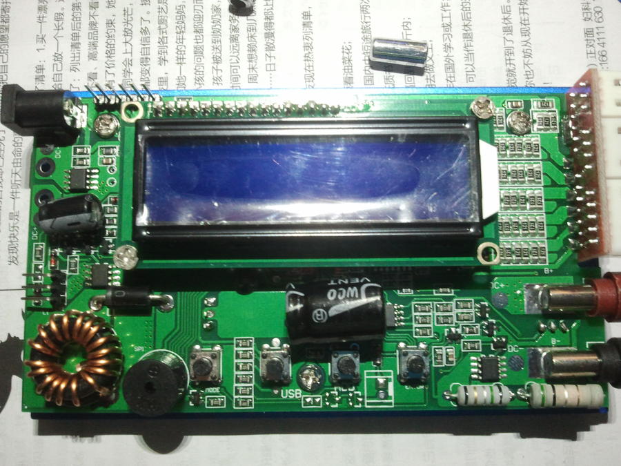

我也有一台B6,还是80W6A的那种,不知能不能连接软件呢。我拆开了,主板是这样的,
发表于 2014-2-27 11:16 | 显示全部楼层
不错,B6就是平民中的战斗机!
 楼主| 发表于 2014-2-27 17:47 | 显示全部楼层
看到左边那三根插针了吧,可以
