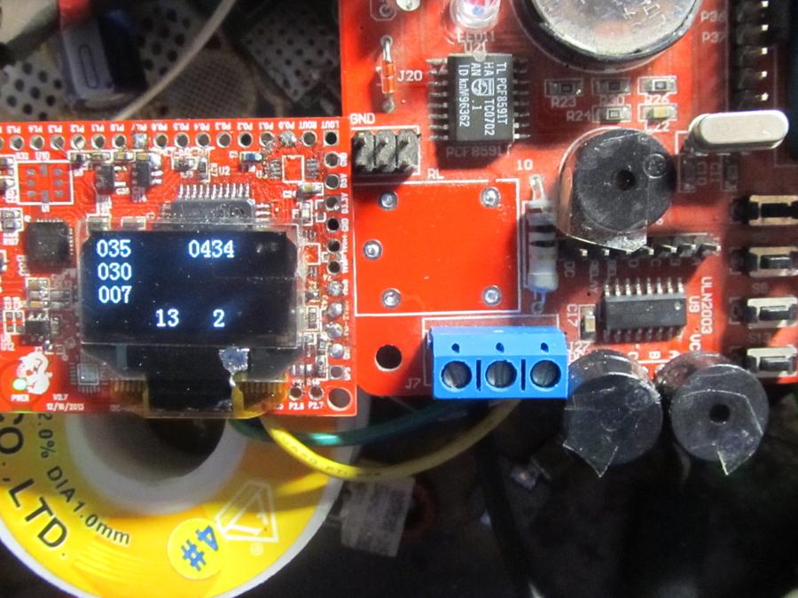

以下是乐谱数组,和简谱有关联:     ;   ,        `  ~  !   决定音高   _音长÷2    .音长增加自身一半    -音长增加1拍
unsigned char code mu21[]={"~1_`3_~1_`3_`7_`2_`5_`1_`3---`6_`1_`6_`1_`5_6_`4_`1_`5-`1-`4`5_`6_`5`4`3`7`6-`2`3_`4_`3`2`2-`3-0-----------5---45_6_50306-20-23-0-|`3_3_5#_7_`30_~1_"

我有块这OLED 死活不亮  6800 8080 SPI IIC 是不是都能驱动那块啊 楼主有没有简单的测试程序呢  能亮就行
 楼主| 发表于 2014-2-27 18:30 | 显示全部楼层
ssd1306驱动的,接口是4线SPI

384065902 发表于 2014-2-27 18:30
ssd1306驱动的,接口是4线SPI
就是这个 ,试试你的程序能驱动不!
