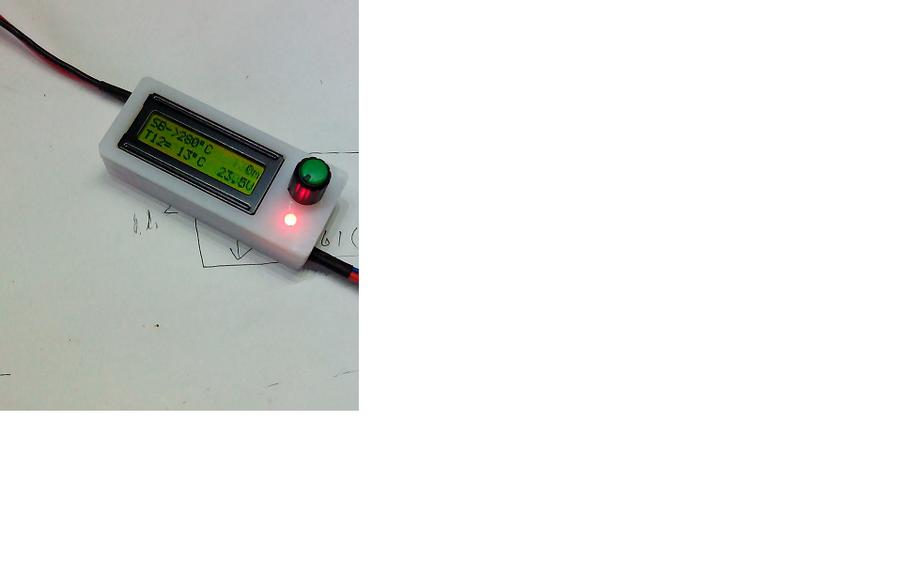

想做个便携的看上了黑金刚,没有让我失望,献丑了,只是加热时间在8秒的样子(24V)不是很理想有能达到3秒的说。

 楼主| 发表于 2014-3-1 20:00 | 显示全部楼层
多谢鼓励,这个不知道发热怎么样,我用了一会没有感觉温度。
发表于 2014-3-1 20:12 | 显示全部楼层
3秒那是jbc的佳绩似乎, 白光24v的话10秒内到达焊接温度都不稀奇,有人用过32v ,说是能稍微快点,但是没有试验过。
发表于 2014-3-1 21:10 | 显示全部楼层
T12额定就是在24V下工作,一般都是7~8秒,要超额到3秒的话那就太危险了,肯定会短命的。

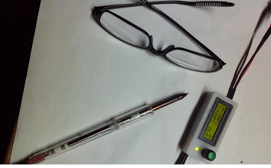

发表于 2014-3-1 21:37 | 显示全部楼层
枪杆也是亮点!什么材料做的?
 楼主| 发表于 2014-3-1 22:28 | 显示全部楼层
签字笔啊

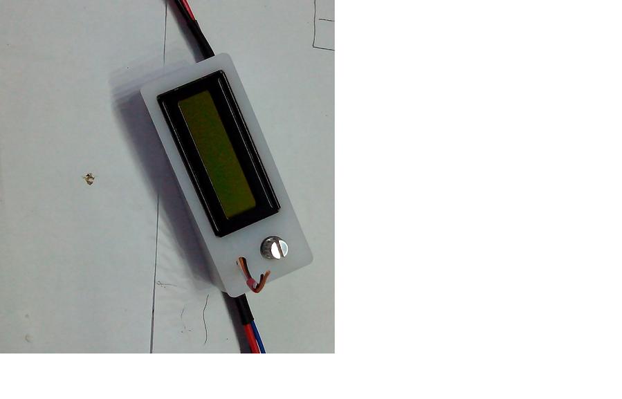

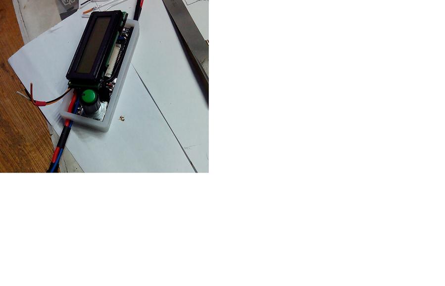

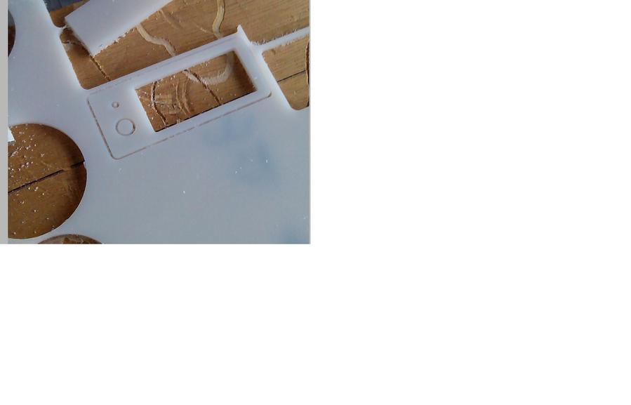

发表于 2014-3-2 10:06 | 显示全部楼层
楼主外壳用的什么材料,底部的掏空,然后盖上盖板吗?
 楼主| 发表于 2014-3-2 17:54 | 显示全部楼层
回楼上材料是有机玻璃,一层一层铣
