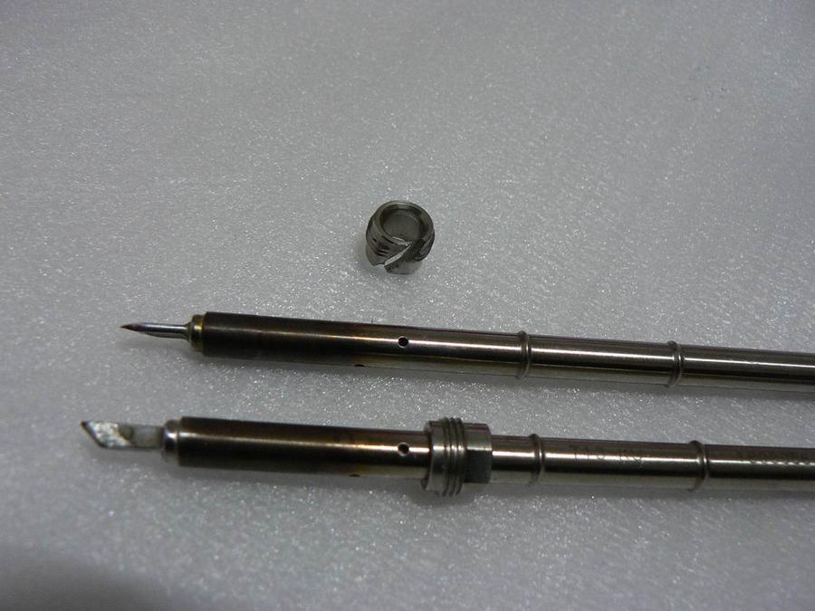

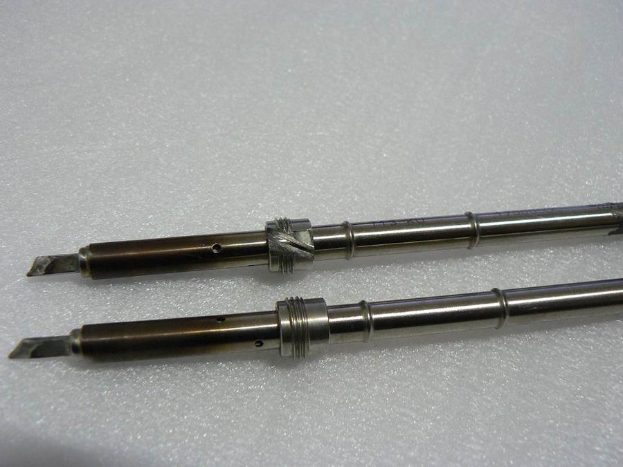

前两日在品良电子购入几支 T13-KU白光芯。可因为上面都带了“戒指”,装在手柄上后锁死螺母上不上。今天终于把它弄下来了。
发表于 2014-3-1 20:26 | 显示全部楼层
看来戒指也喜欢暴力啊
发表于 2014-3-1 22:13 | 显示全部楼层
有点类似铝塑管接头里的卡箍
发表于 2014-3-1 23:26 | 显示全部楼层
弄点油,外层加热一下试试能不能下来~~~
 楼主| 发表于 2014-3-1 23:46 | 显示全部楼层
哪天有空照您的方法试试
发表于 2014-3-2 00:51 | 显示全部楼层
哈,原来这样也可以
发表于 2014-3-2 01:06 | 显示全部楼层
这个太暴力了
发表于 2014-3-2 01:54 | 显示全部楼层
拆掉之后看不到烙铁头上有什么痕迹,这东西是怎么固定的?
发表于 2014-3-2 08:15 | 显示全部楼层
过盈配合
发表于 2014-3-2 09:48 | 显示全部楼层
用加热丝绕在这个卡箍上,快速加热!!!别等过多的热传导到下面的时候,就能轻松取下
