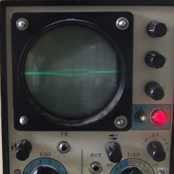

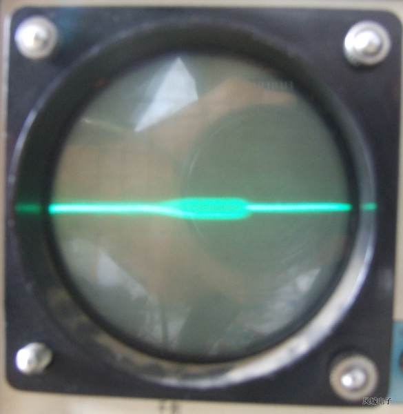

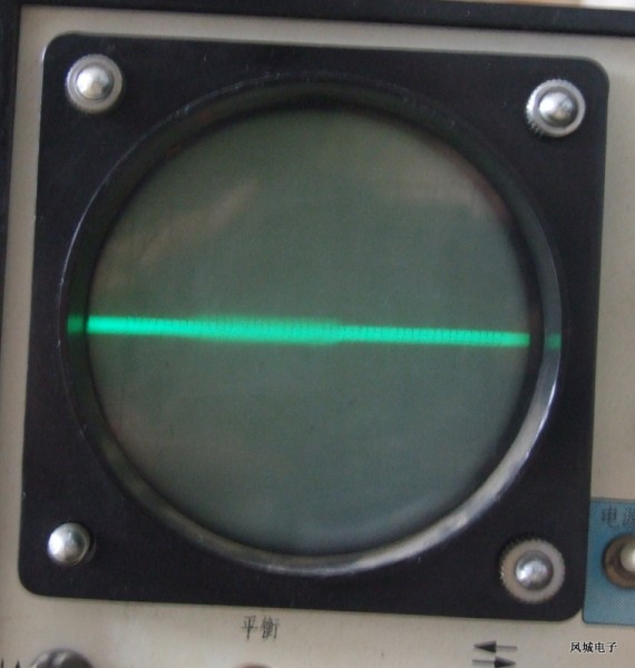

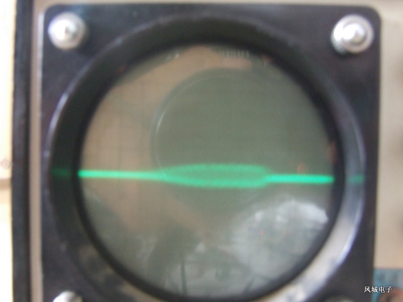

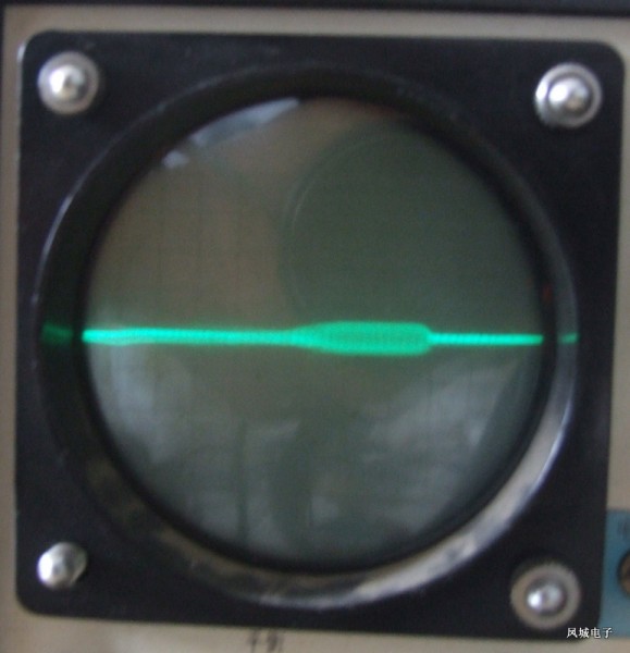

为了对坛友负责,昨天晚上、今天早上又测试了一下,对照说明书,终于基本弄明白了示波器的使用,感谢傅老师。
原来用万用表测试的,47UF做输出电容没发现问题,用示波器发现在小电流输出的情况下纹波太大,我换为一个35V220UF电容后效果好很多,所以,所有套件我会增加一只35V220UF电解电容,原配套的25V47UF红宝石电容可以改为输入电容;如果单纯做LED驱动或者充电应用就用25V47UF红宝石电容做输出就行了。
下面是示波器的图:
上面是负载10欧姆,恒流500MA的图,中间一个不知道什么原因形成的,即使用原来的模块,不经过恒流控制也有;
这是恒流1A的图。
