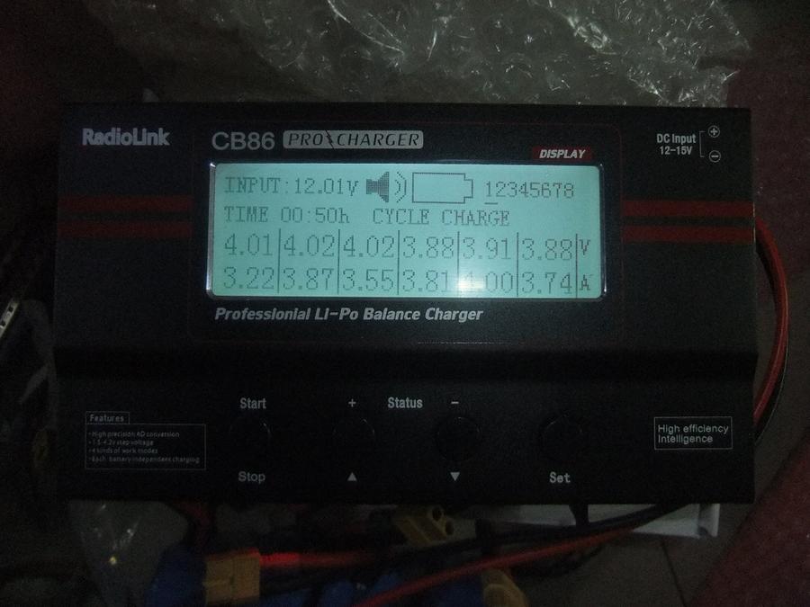

平衡冲电器拆机

看用料还不错,焊接技术不敢恭维

说说使用感想,效果还是不错的,原件都是正经货,但是焊接质量简直就是小学生水平,细节不够仔细,这个刚出 ...
a6加保姆的ad精度比这个高点 用的c8051f410,12bit ADC 其他的差不多就。

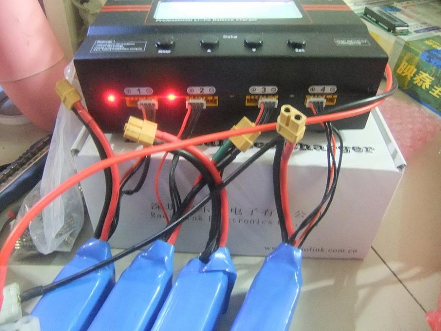

很复杂的样子,什么架构呢 6路隔离DC-DC吗?
发表于 2014-3-3 21:11 | 显示全部楼层
就是用12v配合6路tl494产生6路相互隔离的电压,给六块电池用。

每个单元两个变压器是什么原理?
发表于 2014-3-4 11:15 | 显示全部楼层
多出来的6个变压器什么作用,难道是当电感用。
就是这样  发表于 2014-3-4 18:49

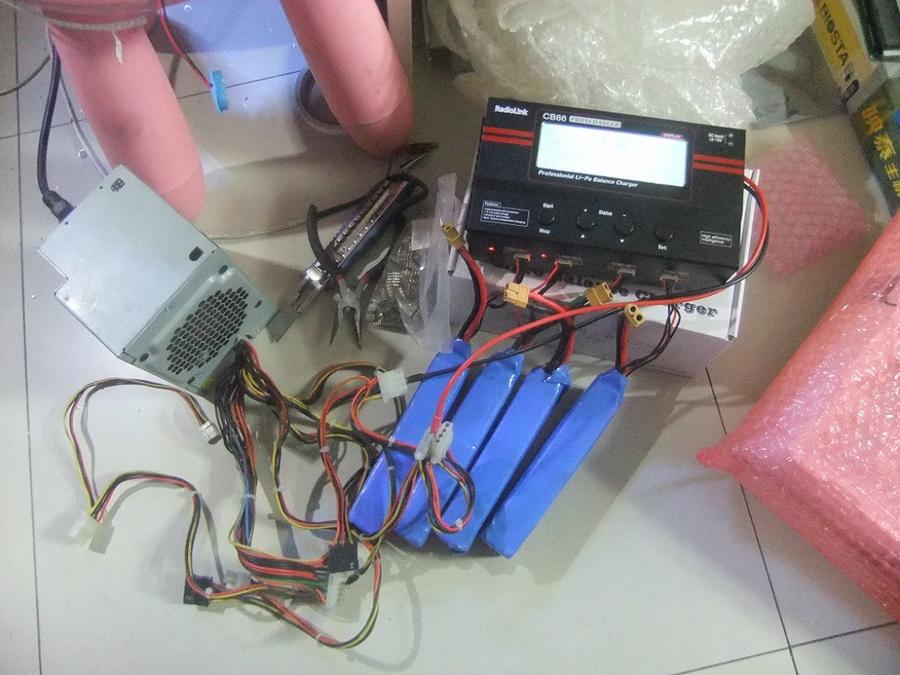

 楼主| 发表于 2014-3-4 18:51 | 显示全部楼层
更新下充电图片
