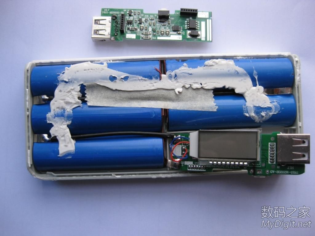

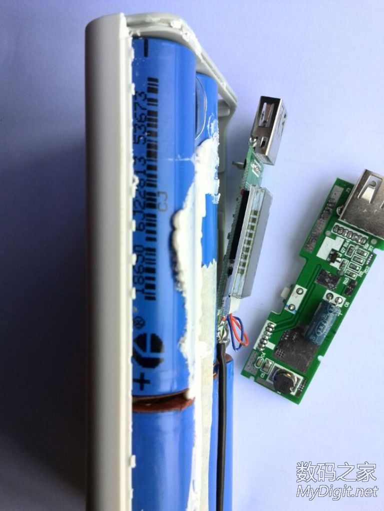

拆机图:

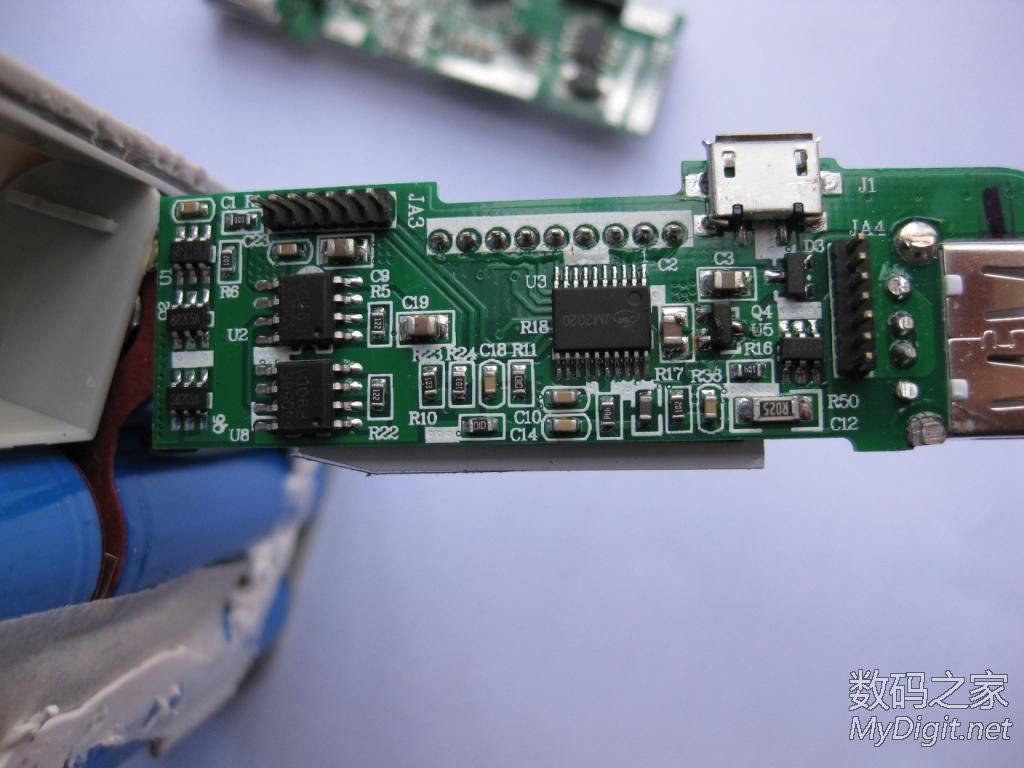

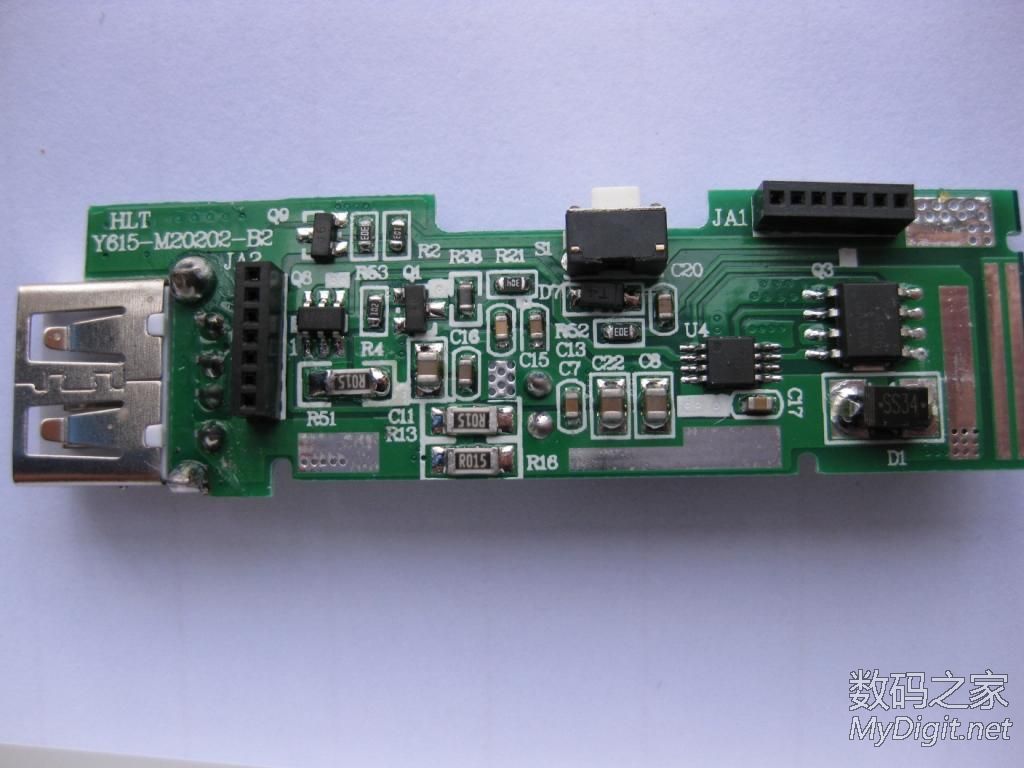

五节国产长江电池。这是国内最好的电池了。双层板,双4056充电。
http://img.mydigit.net/Mon_1403/88_1469906_10125dd62aa6a40.jpg?78
http://img.mydigit.net/Mon_1403/88_1469906_22491c719075e86.jpg?80
http://img.mydigit.net/Mon_1403/88_1469906_eb7f81f5ea2b523.jpg?79
http://img.mydigit.net/Mon_1403/88_1469906_b12c07518f383b4.jpg?81

双路输出怎么只有一个电感?
难道是并联限流出来的?

dy008 发表于 2014-3-6 09:38
双路输出怎么只有一个电感?
难道是并联限流出来的?
一般的移动电源电感用在升压电路上,升压后输出才分为两路,一路用于安卓系列手机,一路用于苹果系列手机。是并联输出的,只是识别电路的电阻不同。

有点好耍 发表于 2014-3-6 10:23
一般的移动电源电感用在升压电路上,升压后输出才分为两路,一路用于安卓系列手机,一路用于苹果系列手机 ...
谢谢你,这下明白了!
