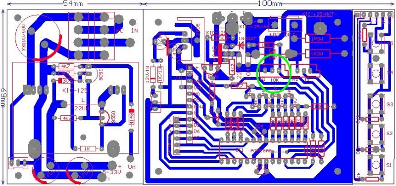

我的22V2.5A的M8电源电压不准了,想校正,找了N久,没找到
看看哪位朋友手边有,请发上来
谢谢!

发表于 2010-5-22 22:21 | 显示全部楼层
调整绿圈中的电位器可校正电压!
 楼主| 发表于 2010-5-23 09:41 | 显示全部楼层
按上面朋友的方法校准正常,非常感谢!
