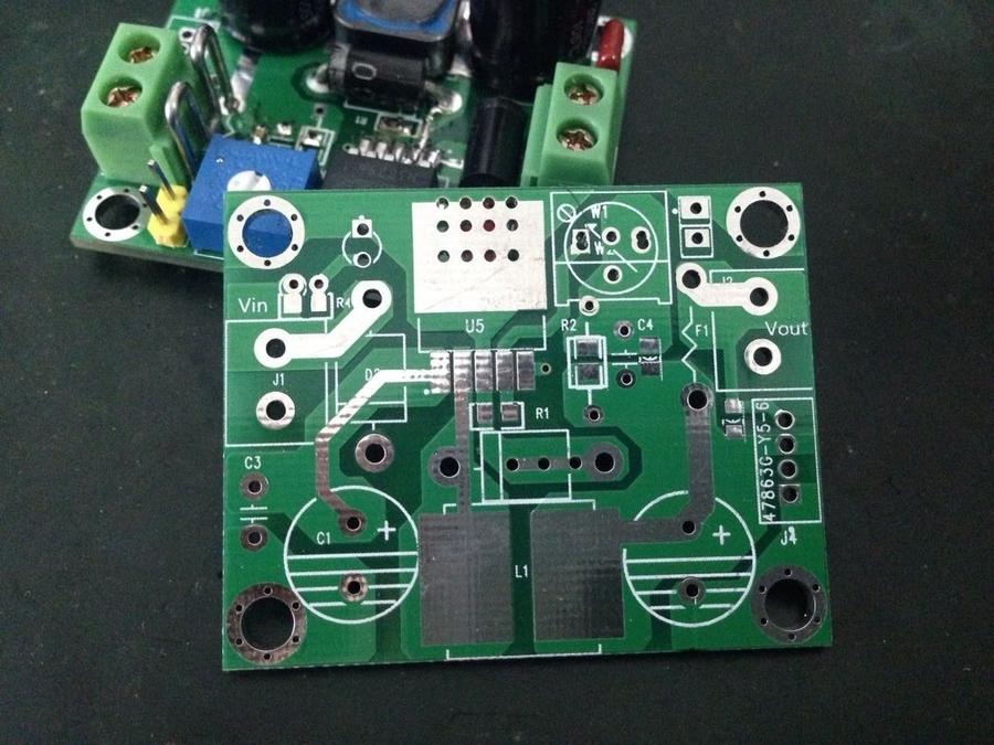

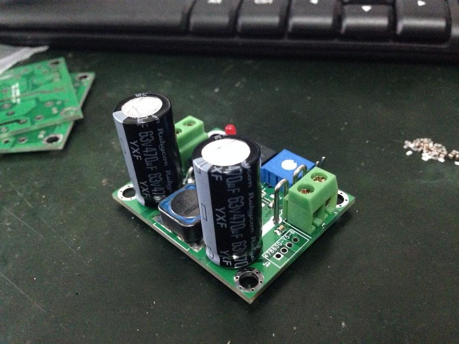

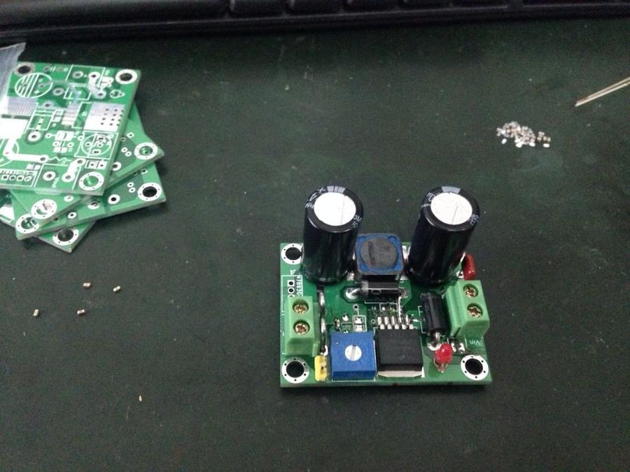

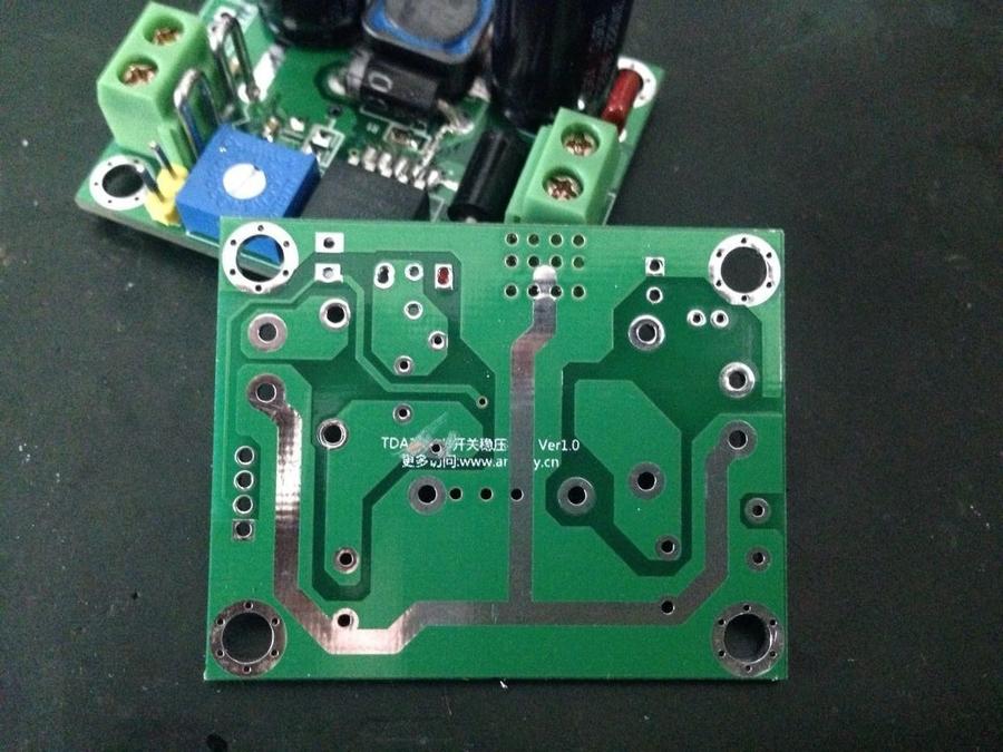

        最近迷上了捣鼓电源,大家伙的数控还在调试参数,先弄了个搞了个小模块玩下,做了个 1.23V-57V可调直流电源模块,先SHOW一下,感兴趣的跟帖,基本参数:输出电压范围1.23V-57V,开关频率150KHZ,最大3A电流输出,最高输入电压达到60V,待机电流80微安,兼容TTL电平控制,更多参数详情见图片,采用了2颗红宝石高频系列,4P插座目前还没接电压电流表头,刚焊接好,先上图。       ff.jpg
       刚刚焊接好,还没开始测试参数

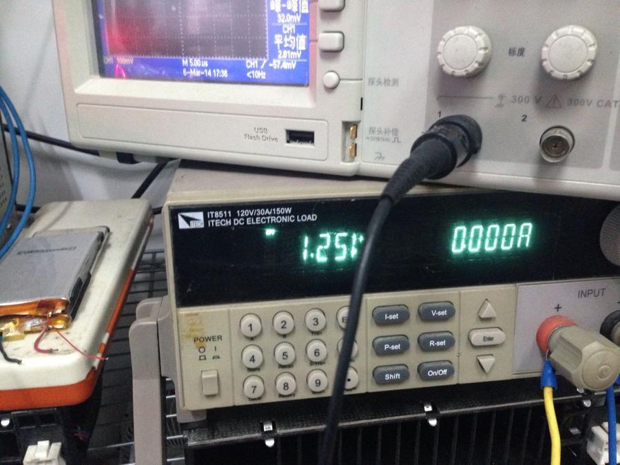

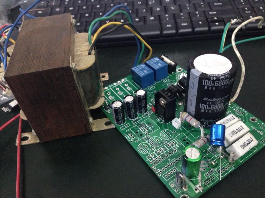

     最后再SHOW下大家伙,这个数控电源的底板已经最后完成,预计4月份左右发布,感兴趣可关注,性能卓越,初步测试参数优于固韦GPS3030D

发表于 2014-3-6 18:55 | 显示全部楼层
秀一下带载纹波吧

关心什么芯片做直流控制部分
发表于 2014-3-6 19:47 | 显示全部楼层
关心TDAXXX的型号 感觉电路跟lm2596HV一样一样的
