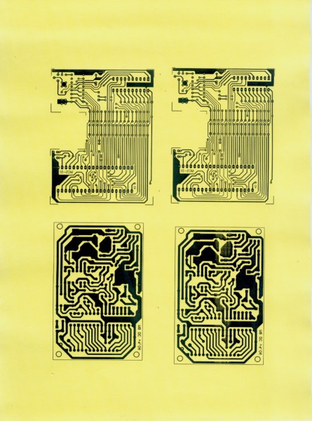

请问大家热转印制版用什么碳粉????

兄弟帮忙科普一下,淘宝搜了一下,没整明白,有一种,我的理解是“加黑型碳粉--和普通的碳粉一样的灌到打印机里。”,您的这个我的理解是“可以增加打印后字的黑度--另外用的“加黑粉”” 还是没有搞明白您买的是那个?
 楼主| 发表于 2010-5-25 13:03 | 显示全部楼层
fujiachun兄,这种粉也是要加进鼓里的,它所谓的加黑,可能也只是粉的一种吧。。。。。我买的粉是这种:  http://item.taobao.com/item.htm?id=1243495094      上一张打在转印纸上的图。。。。。

    看打印的不错,用喝奶力的力?这么夸张?那么大力会不会把线都压到一起了?

转印好了兄弟放个图上来看看效果怎么样。看看是普通纸好还是转印纸佳。

    没有用过普通纸,不过普通纸要放到水里搓,太麻烦了。。。。。。。
发表于 2010-5-26 10:39 | 显示全部楼层
我用HP 6L,就转印过一回,说不出好坏来。机器买来时里面带的兼容粉,又买一桶天威,还没加过,一年多打印机么用过了。办公室的松下一直加智通粉。
原装粉肯定要比兼容粉好。
个人认为加黑粉是不管用的吧,只是字显得黑了,纸上吸附的粉不见得就多。碳粉是带颜色、可以静电吸附、可以被磁铁吸、可以热熔的塑料颗粒,我们需要的不是颜色而是塑料颗粒。
