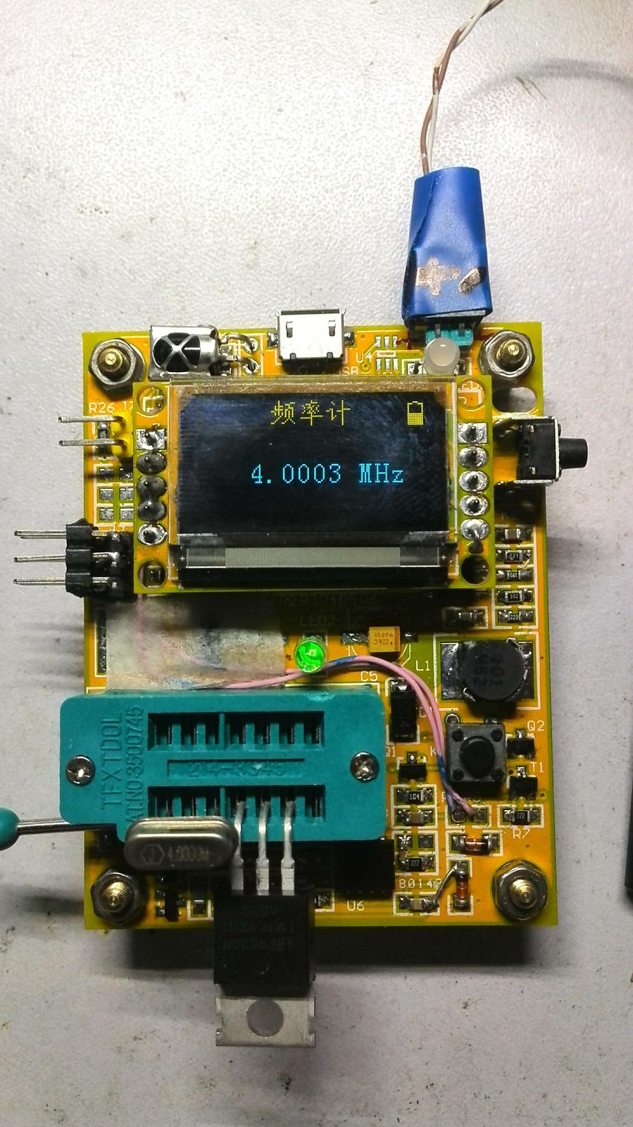

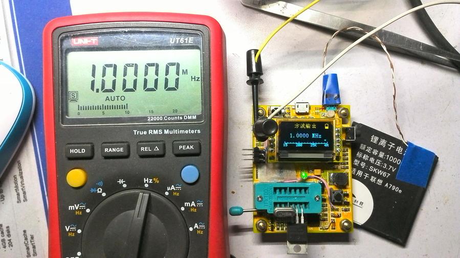

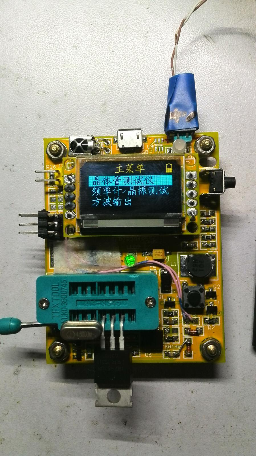

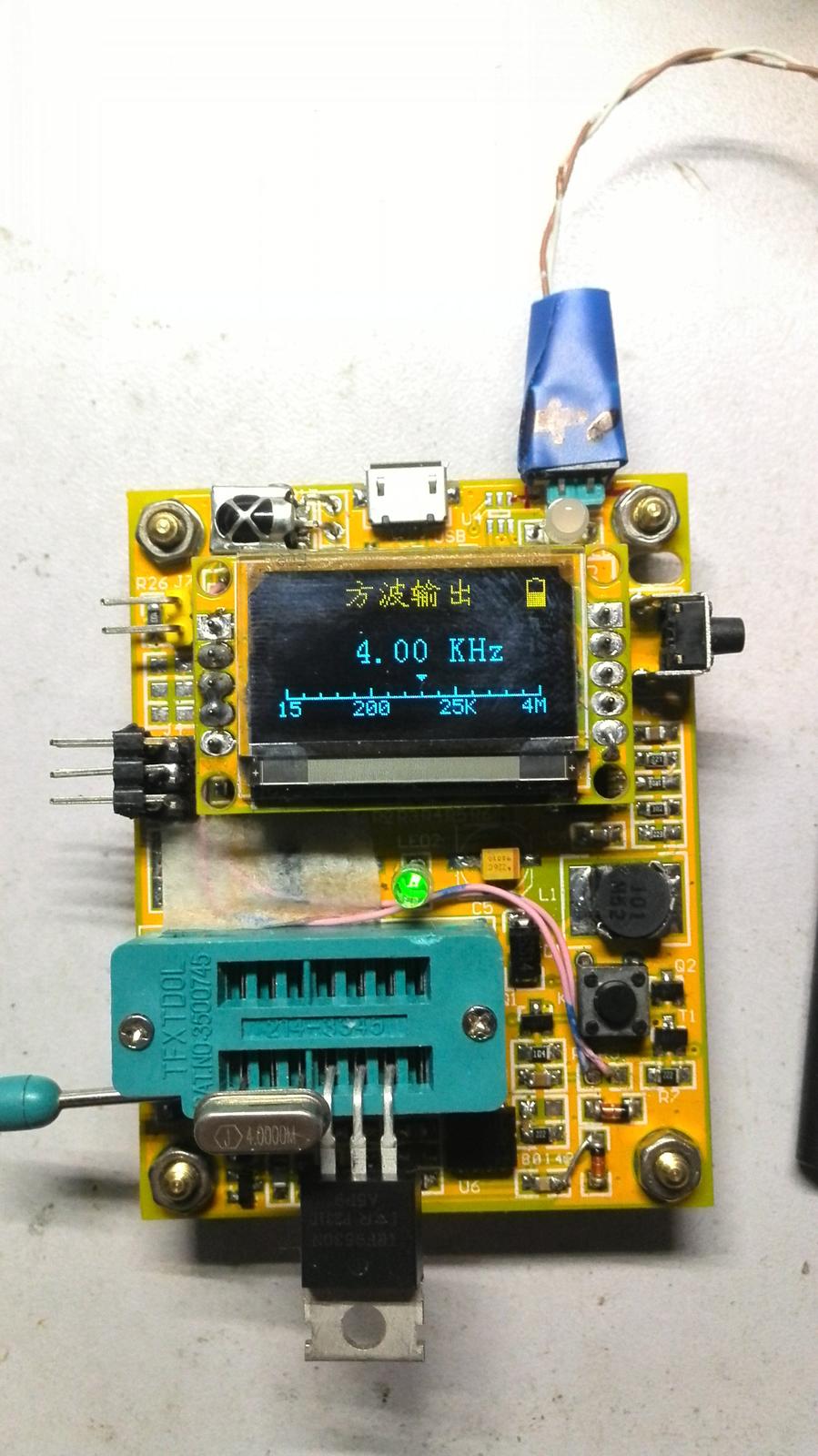

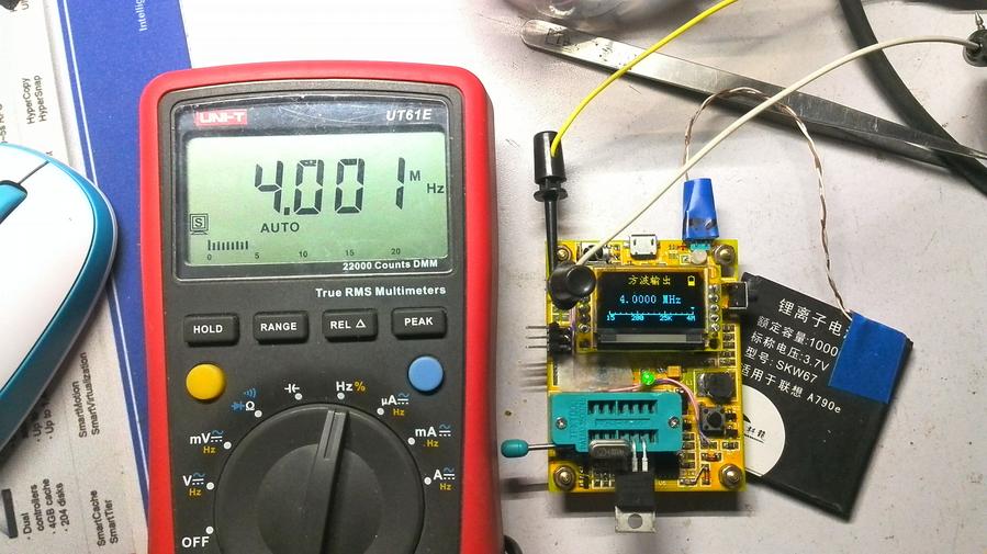

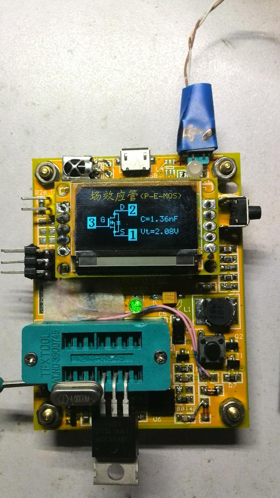

做出来很久了,一直没有发布,今天看到wumaoxu的帖子“AVR-Transistortester又更新了,越来越有意思了”,忍不住传上来——本来觉得这些功能挺蛋疼的,现在看来还可以,呵呵。。。
新增/优化了几个功能:
1、晶振/频率测试,由于增加了前级分频,频率范围[100K,500M];
2、方波输出(15~4MHz),加了个三极管隔离,没加占空比调节功能;
3、红外遥控功能;
4、稳压二极管测试,目前可测试10V以下,再高由于没有增加高压电路因此无法测试;
5、电池电量使用图标百分比显示,取消具体的电压值;
6、单锂电供电,充电+升压+线性稳压;猪猪说可以直接升压到5V,但当前版本还没这么做。
7、增加了个功能按键,加上原有的按键,一共两个;理论上还可以再扩展。
8、还有英文版本的。
手机拍照,凑活看吧。。。
主菜单
晶体管测试--MOS管,其他在我的上个帖子中
晶振测试
方波输出
