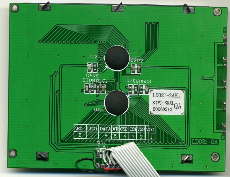

这种LCD是数码显示的, 口线只有CS1, CS2, WR, Data, 怎样驱动?

是段码液晶吧,
发表于 2010-5-22 18:22 | 显示全部楼层
这是我们定制的段码液晶的接口,IC是HT1621r
楼主是不是多传几张照片上来啊

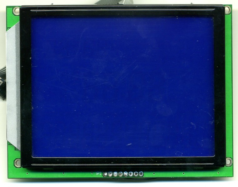

 楼主| 发表于 2010-5-22 18:56 | 显示全部楼层
上图是背面, 正面有月份, 日期, 星期, 温度, 风力, 时间, 还有很多中文信息, 好象是计费用的. 不知是否是有两个积存器, 每个控制一部分数据, 写入时,写几个8位数据.
发表于 2010-5-22 19:21 | 显示全部楼层
还有风力,能不成是矿用设备?还是环境监测的设备啊?楼主从哪淘到的?
应该是两块IC,如果是HT1621驱动的,一个IC只能驱动128段,也就是16个8字,我看最后一行就有12只8字,呵呵,用它做个温湿度的万年历不错,呵呵
 楼主| 发表于 2012-4-3 12:53 | 显示全部楼层
做了个万年历, 温度传感器还没接上。
发表于 2012-4-4 22:46 | 显示全部楼层
总算是驱动上了,恭喜呀
 楼主| 发表于 2012-4-5 17:57 | 显示全部楼层
早就做好了, 忘了回复这里, 前两天无意中进来, 才想起应该汇报一下。
