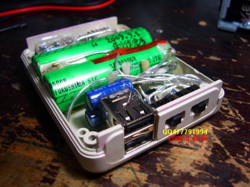

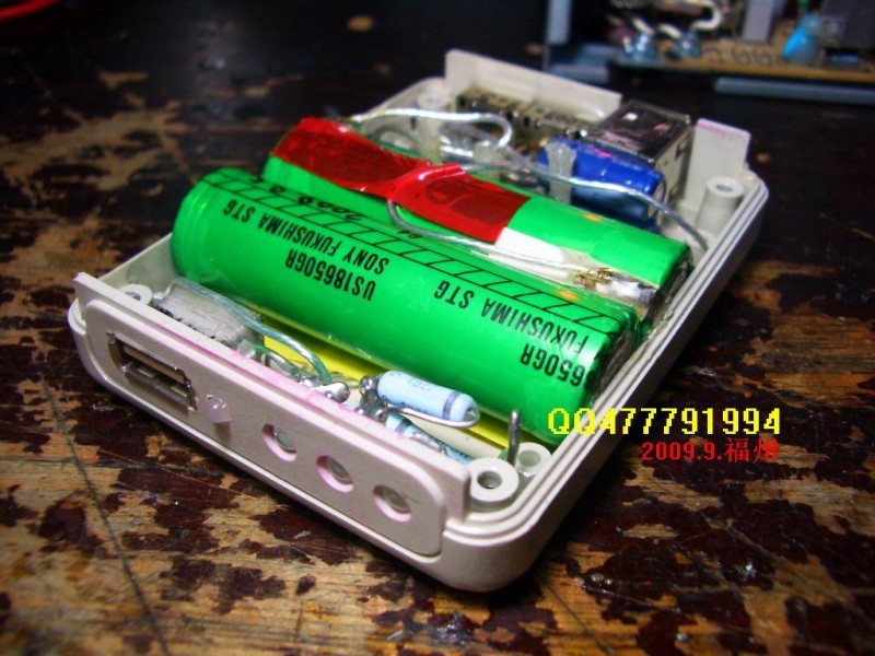

真不错,电池是锂电池还是镍氢电池?
外壳的孔怎么开的?
对不起,俺的问题太多了。
 楼主| 发表于 2010-5-22 23:21 | 显示全部楼层
回复 2# 社建电子
开孔基本靠烫...是锂电池...呵呵...
发表于 2010-5-22 23:26 | 显示全部楼层
用烙铁烫的吗?
功夫真高,我烫的很难看。

白色外壳,您只要在淘宝上搜索"手持盒",即可找到一大堆.....它的好处是正好放2-3枚18650电池,开孔也方便.
