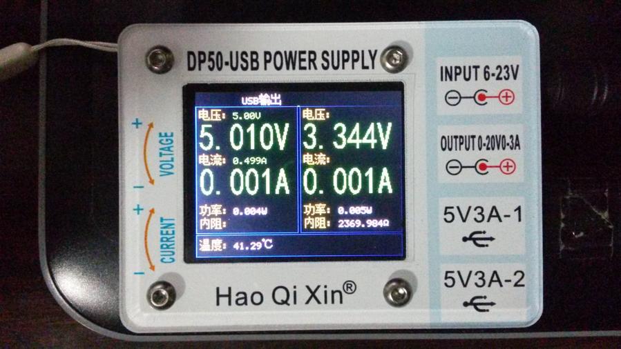

個二路 USB 空接, 開機电压顯示 5.283 V , 大概一至三分鐘回落至 3.347 V 和內阻 2000 至 3000 幾 Ohm , 用萬用表測試 USB OUTPUT 穩定在 5.19 V,接上負戴情况一樣,要關了電源一段時後重開才可顯示返回 5.283 V, 整個過程顯示的电压不停跳動,實測固定在 5.19 V.

我的DP50usb2输出显示4.98V实际有5.18V,不知怎么调整,看着电压不对心里有点不爽
发表于 2014-4-11 08:25 来自手机 | 显示全部楼层
我的也差不多。我顺道问一下USB输出到底要怎么校正?有没有教程?我的4USB长按电流键黑屏,无法进校正界面,松开后又恢复主界面,但是可以自己从设置菜单中进校正界面,这是啥问题?
发表于 2014-4-11 11:23 来自手机 | 显示全部楼层
好像最新版不是长按电流按键进入校正届面,长按是白屏对充电累计容量进行清零,
