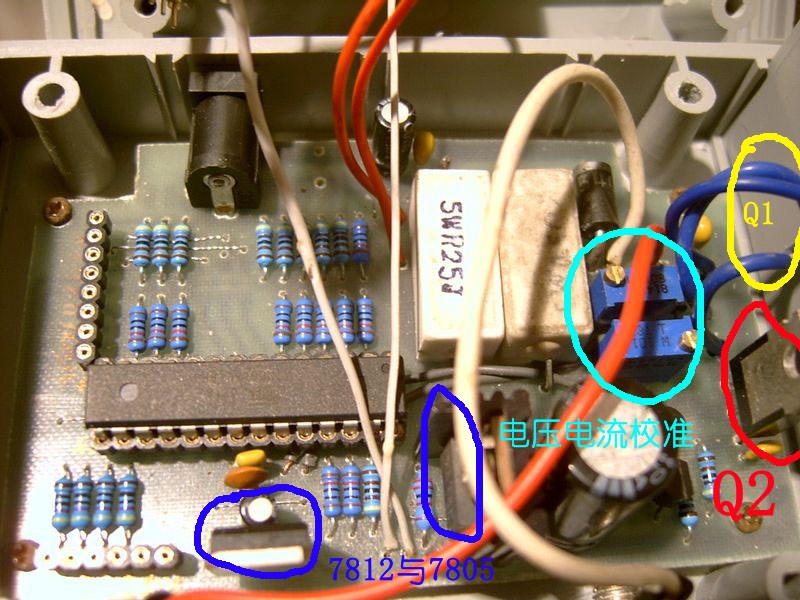

M8 R2R不能大电流使用的问题
末级电源管用的是C2358,外接HP19V/4A的开关电源,原来使用还算正常,今天带电阻负载发现电流上到1A后电压跌得厉害,然后C2358严重发烫,铝制散热器也不顶用。换为C2310与金封的2N3055也是一样。但小电流使用就一切正常,有高手知道故障原因出在哪里吗?

cry-devil 发表于 2010-5-23 07:34 https://www.yleee.com.cn/images/common/back.gif
输出电压设置的过小,导致末级功率管分担电压过高而发热。比如说你设置为3V1A那么末级功率管就有(19V-3V)X1A=16W。

 楼主| 发表于 2010-5-23 23:42 | 显示全部楼层
电压设置到了16V也一样,Q2也有,总之就是照着原版图做的。查了一天还是没结果。

cry-devil 发表于 2010-5-23 23:42 https://www.yleee.com.cn/images/common/back.gif
上图看看,这个现象第一次遇见
 楼主| 发表于 2010-5-26 20:13 | 显示全部楼层
右侧三条蓝色线引出机壳外的就是Q1,目前就是它严重发烫。红圈的是Q2。
发表于 2010-5-26 21:20 | 显示全部楼层
电压下跌要先查输入电压,如果自激也有可能发生您说的现象,测量输出的波纹电压看看有多少

 楼主| 发表于 2010-5-27 22:25 | 显示全部楼层
用了铝制大散热器,外加导热硅脂。问题是热量还没来得及传导,晶体管就迅速发烫了

cry-devil 发表于 2010-5-27 22:25 https://www.yleee.com.cn/images/common/back.gif
肯定是自激了
