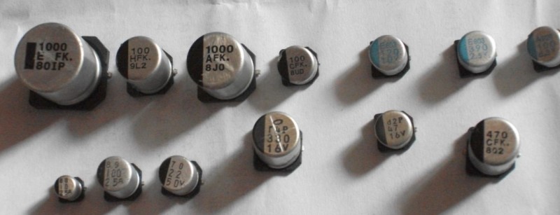

发表于 2010-5-23 09:37 | 显示全部楼层 |阅读模式

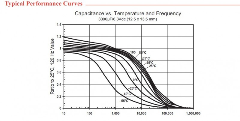

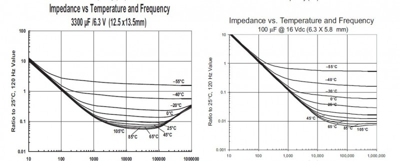

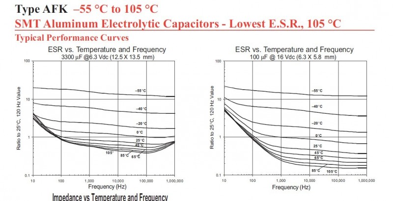

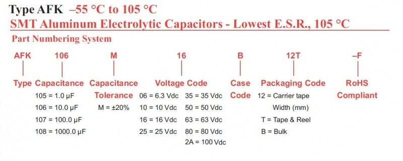

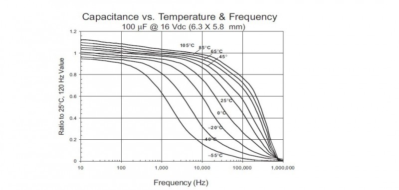

这种电容是原来拆KIS模块中拆下来的,看参数性能十分的不错,温度从零下55度到105度,频率从50hz到100khz,性能表现均非常稳定,大家仔细看下频率那个表
而且AKF是电解中最好的一类

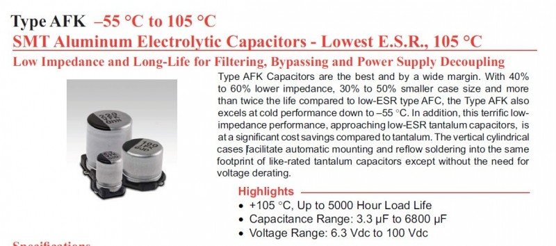

普及一下知识
铝电解电容
SMT电容
圆柱形铝电解电容
SMT铝电解电容为圆柱形外壳和矩形底座封装,易于自动贴片和再流焊接。外形尺寸A H L最小为3.3 4.5 5.4(mm),最大也仅10.3 13.0 10.2(mm)。
这类电容有AVS、ANA、AFC、AFK和AHD等品种,容量范围宽(0.1~[url=]6800[/url]F)。其中,AVS为普通用途型,价格最低;AFK型使用寿命最长且等效串联电阻 e.s.r.(equivalent series resistance)最低;

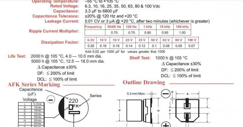

从PDF中看好象AKF前面的A的位置代表电压,应该同系列的表现都一样的,由于小电容没有防爆口,所以小电容应该是固态的,但是大电容有防爆口,不知道是不是,但是同是一系列的所以我估计也是固态的

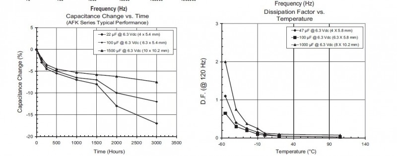

我看了这篇文章后决定给我的TA2024做一个滤波电容组,用10个25V 1000UF的并联,我用的电容都是从电容堆中挑出的品相不大好的,但是试听了许久,也许是我是木耳朵,好象只听出了声音低音没那么混和声音清晰了点点
下面看看电容的参数
我拆了个来看

这电容不太可能是固态的,耐压和容量不太对。如果是固态的那是极品中的极品
 楼主| 发表于 2010-5-23 18:06 | 显示全部楼层
不大清楚哦,同系列的只是耐压和容量不同,小容量的没有防爆纹,所以我估计是固态的
发表于 2010-5-23 22:02 | 显示全部楼层
不是固态的,不然数据表文件中会明确说明,再说5000小时寿命也不符合固态特征,小容量的铝电容没有防爆纹还是比较常见的。

不是固态的,不然数据表文件中会明确说明,再说5000小时寿命也不符合固态特征,小容量的铝电容没有防爆纹还 ...
naffan 发表于 2010-5-23 22:02 https://www.yleee.com.cn/images/common/back.gif
    嗯,不是固态的铝电解,固态铝电解也不需要防爆纹。
