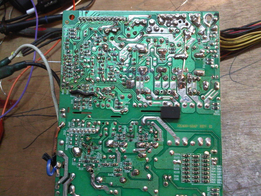

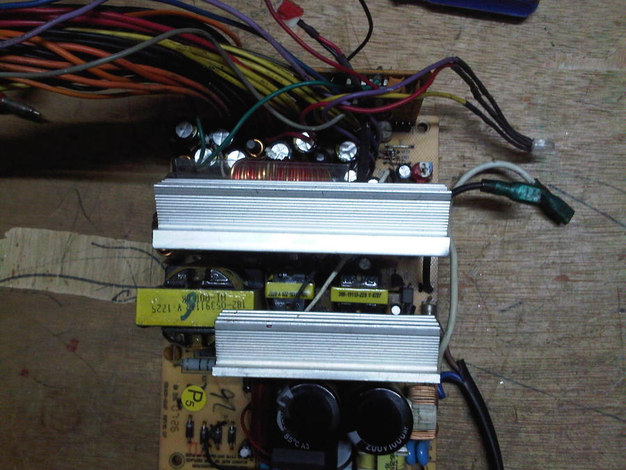

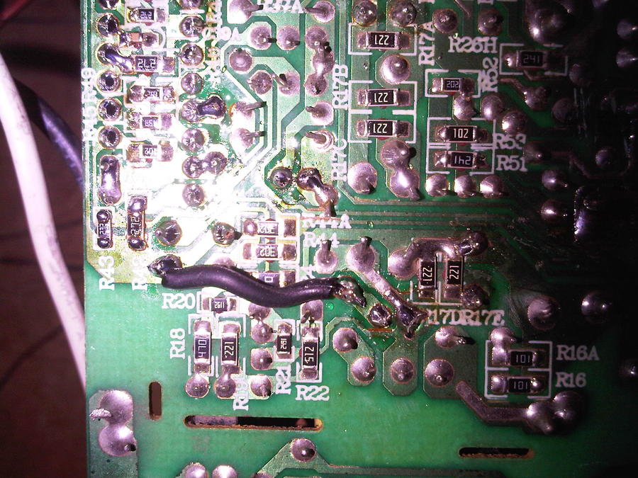

在废品店收2个航嘉磐石500电源(服务器),杀价到50元成交(2个)。回家测试,2个都是一样的故障,短接绿色和黑色线,空载测12V、5V、3.3V、电压正常,用12V50w石英灯做负载,电源滋滋响,石英灯不亮,拆开电源,1台电源有几个10V电容顶部鼓起,换新电容,试机OK。另外1台电源花了2个晚上才修好,费了不少周折,故障有特殊性和代表性,与大家分享,输出电容全部拆出测量电容容量正常,高压电容也拆出测量电容容量正常,ka7500换新,功率三极管2sc3320旁的50V10uf电容换新,测试ka7500电源电压24v正常,维修陷入困境,用直流可调电源给ka7500供电,通电试机,石英灯全亮,电源也没有滋滋响,看来还是ka7500的24V电源有问题,用一飞线,解决问题。

看来还是ka7500的24V电源有问题,用一飞线,解决问题。       这根飞线是24供电端二极管出来的那端还是。。。。。。

看来还是ka7500的24V电源有问题,用一飞线,解决问题。       这根飞线是24供电端二极管出来的那端还是。。 ...
飞线是24供电端二极管出来的,24V电源线经过3个贴片电阻下面,而且线径小,飞线到ka7500.
