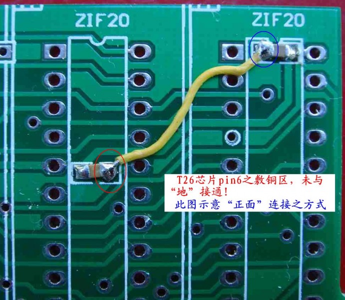

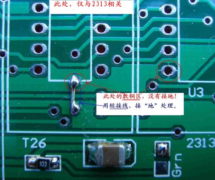

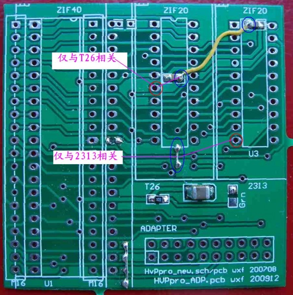

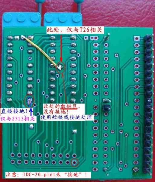

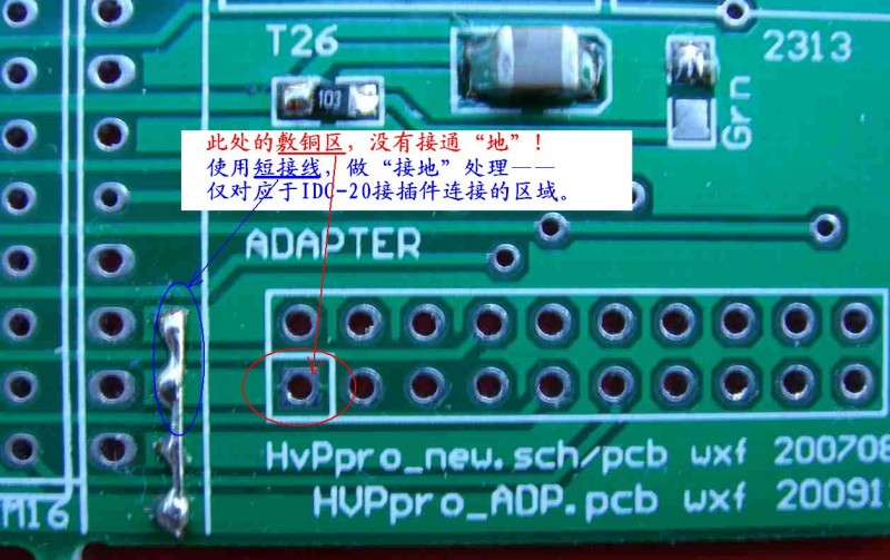

终于把现存的bug都找到了。
今天太晚了,明后天再上图说明处理方法——跳接线。
 楼主| 发表于 2010-5-27 07:08 | 显示全部楼层
上图先!
图中有说明:
以上,都是“敷铜惹的祸”!
以下,则是我在原理图设计时的疏忽(标号未对应线)、导致的错误!
谨此,再表歉意!!!
以上修改完成之后,T26和2313两种芯片,均工作正常——都是在加Vcc电源电压情况下工作。

 楼主| 发表于 2010-5-27 09:57 | 显示全部楼层
好像都是适配板的bug,编程器没问题吧昨晚做了个T26直插测试板,弄2片去试,一片正常,另1片读取不到芯片ID ...
steven888 发表于 2010-5-27 09:43 https://www.yleee.com.cn/images/common/back.gif
1、编程器“本身”的ZIF40部分,亦有“敷铜不接地”的bug;不过,我已经补加短接线“解决”了。
2、“T26直插测试板,弄2片去试,一片正常,另1片读取不到芯片ID”
    ——“一片正常”,说明接线是“基本上”正常......但是,建议还是要检查“可靠接地”!因为我的适配器的T26的“地”不接时,通过Vcc回路、亦是会“正常编程”的!
    ——在“可靠接地”的前提下,是不是试试“加Vcc工作”和“不加Vcc工作”的两种方式? 否则,芯片可能......
