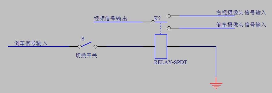

车侧车摄像头控制电路图

原理上都很简单,上车了都很麻烦,因为不同的车子线束不一样,找起来叫做个麻烦

这样改行不?平时开关是闭合的,如果倒车信号线可以驱动继电器的话,可以这么连接,我认为是最简单的了。
在倒车时,如果需要查看右侧图像,断开开关就可以了(继电器释放)。简单不???
