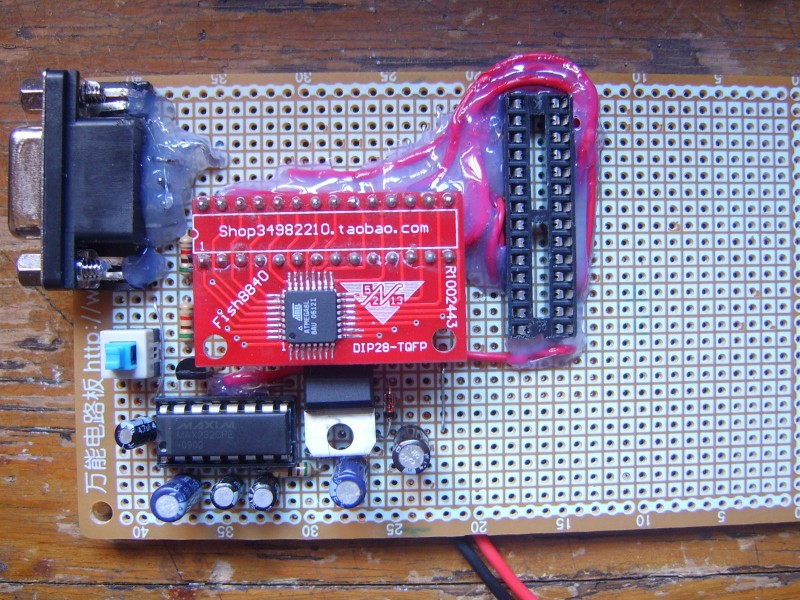

最近DT-14比较热,但里面的T26被锁死所以自己想仿制个高压编程器解熔丝位
看来看去还是觉得这个高压编程器简单易制,在做的时候也遇到些问题想请教下坛里的XD们
原理图如下:
图中M8的熔丝位设置多少?稳压二极管手头没12V的用13V的可以吗?
MAX232产生的12V(目前暂用的13V稳压管试验)高压在没接串口时正常接上电脑串口时怎么掉掉4V多这样是不是有哪有问题?

主控MEGA8熔丝位:高DA,低3F 。DB9接口的那个,连接线2、3脚要交换,当然你也可以在PCB上交换,具体看你用的哪种线了。

 楼主| 发表于 2010-5-23 21:34 | 显示全部楼层
主控MEGA8熔丝位:高DA,低3F 。DB9接口的那个,连接线2、3脚要交换,当然你也可以在PCB上交换,具体看你用 ...
天风雪雨 发表于 2010-5-23 20:30 https://www.yleee.com.cn/images/common/back.gif
我用的DB9接口2,3脚调换后12V高压正常了
M8的晶振是不是必须为7.3728M,不是的话是不是与PC软件连机不上?

MAX232升压12v或者13v是“没有问题”的。
一般的MAX232多能够“上12V”——不是“只有原装的能上12V”——国产的很多“亦行”。
其他的问题,楼上都有答案了。
高压下载器的MAX232产生的12V,其实是用5V的交流!3倍升压整流成的,而且电流很小,理论电压是,(15V-二级管压降-MAX232内部压降),基本不到12v,我试过原装不原装的max232,跟换0.1uf,1uf电容。
12v通reset,不到1秒的,我用MAX232升压,高压下载器也正常使用。
生成的电压的电流非常小,如果你用指针万能表测量,肯定有压降。
要不就用MC34063升12V,要不用12V电源+7805,方案。
我最终的方案是MC34063+pl2303的usb转串口方案.....

 楼主| 发表于 2010-5-30 12:31 | 显示全部楼层
谢谢XD们,高压编程器用洞洞板做好了功能正常(用了不少飞线),目前只对M8芯片T26的座子还没搞
上图
背面
背面
