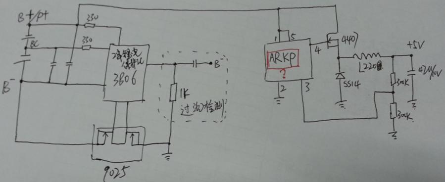

电路前半部分为2串锂电池保护电路,GND为P-。
后面是降压输出5V电路,曾改过分压电阻的比例输出3.3V没问题。
从图中可以知道最高输入8.4V,输出最低电压2.5V是没问题。想知道输入、输出参数。

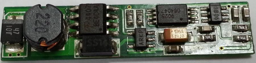

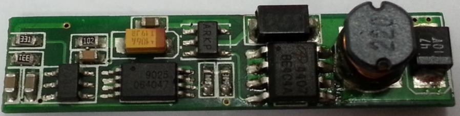

求图中红框“ARKP” 5脚IC具体型号?

百度查了n多次连影都没有,google一下,第一条就是,是S8520/8521,根据前三个字母和引脚功能都相同。

虽然不知道是什么IC,但是一看就知道是个典型的BUCK电路,同功能的IC很多的!~

是的,我查了一下TI、美信、意法。。。(百度搜出来的)等等的网站,是有挺多的。这个电路我想去掉前面的锂电供电部分,直接用后面的降压电路,就是不知道最高输入电压多少。
