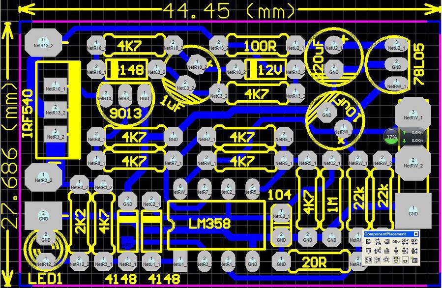

求助:请老师们给检查下这图画的对不对,有没有问题!
GND加粗
t12连线缩短并加粗
补泪滴
进线加粗
5551调整引脚网络
经过大家的指点,我一一进行了修改,不知道现在这样可以了么??
发表于 2014-3-16 15:53 | 显示全部楼层
S-Zero 发表于 2014-3-16 13:12
有的,刚开始是按网络表连的。
人家5551我看是EBC的顺序,你现在图上连的是CBE的顺序。
 楼主| 发表于 2014-3-16 16:21 | 显示全部楼层
是的我弄反了。。谢谢您!!
 楼主| 发表于 2014-3-16 16:29 | 显示全部楼层
看起来简单的事情,做起来好复杂。也挺考验人是不是仔细认真。。。谢谢各位大侠相帮,今天小弟获益匪浅!!学到了不少知识!
发表于 2014-3-16 19:41 | 显示全部楼层
楼主用的什么软件 可否分享下 感激不尽
发表于 2014-3-16 21:21 | 显示全部楼层
王朝风范 发表于 2014-3-16 19:41
楼主用的什么软件 可否分享下 感激不尽
应该是protel99se,网上多的是。
看看俺画得,应该比lz的小一些。
 楼主| 发表于 2014-3-17 09:15 | 显示全部楼层
楼主用的什么软件 可否分享下 感激不尽
Altium Designer Winter 09,网上有破解版,可以搜一下感觉比PROTEL好用,就是破解版的没有元件库,我是用99导入元件后用AD9画的
 楼主| 发表于 2014-3-17 09:18 | 显示全部楼层
看看俺画得,应该比lz的小一些。
恩,果然漂亮很多,学习了
