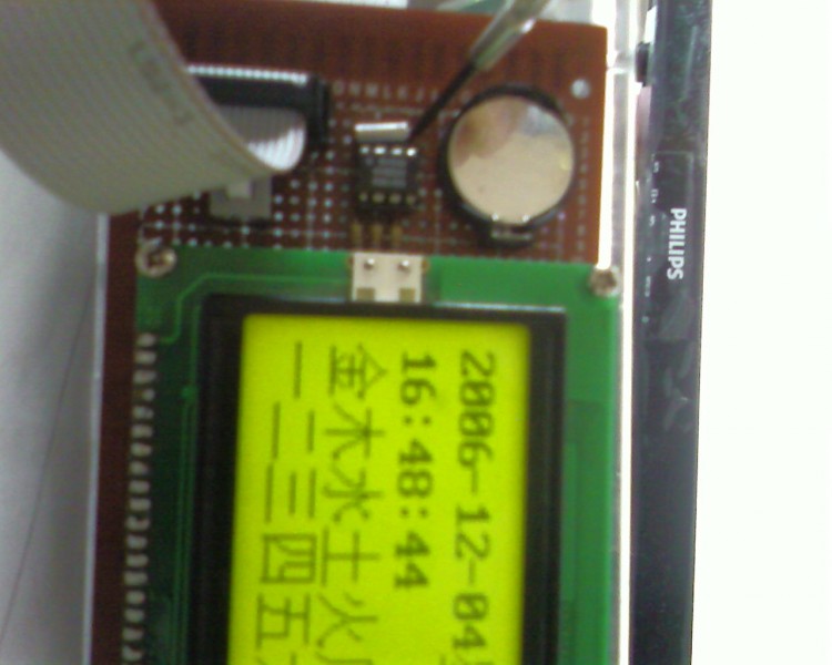

我做了一个ds1302的时钟。c51下,之前没有上拉电阻用不了。用数字万能表测晶振,测不到频率。
后来加上拉电阻,可以正常使用了,用数字万能表测晶振,还是测不到频率。而且发现,短路晶振时间也一样走........发现用万能表笔测晶振的任意一端,加VCC或GND,时钟反而停止.....
难道ds1302是外部晶振起震后转内部起振的?

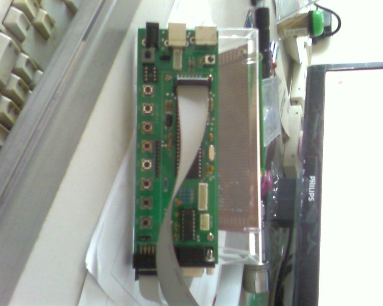

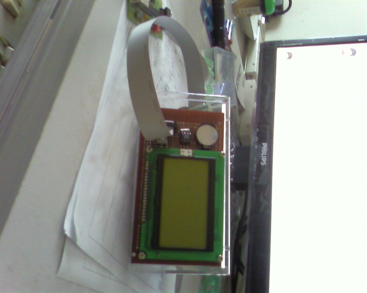

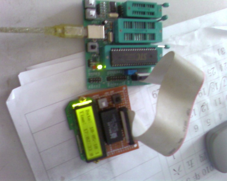

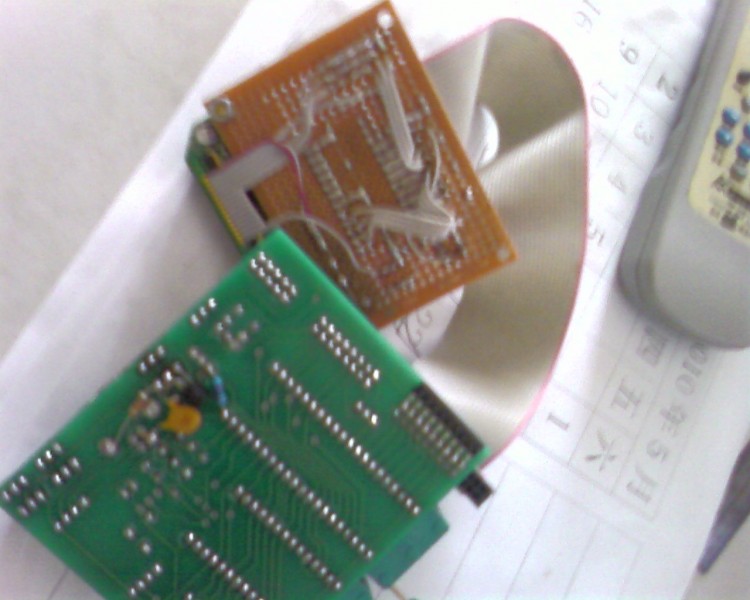

 楼主| 发表于 2010-5-24 16:23 | 显示全部楼层
ds1302跟ds12887,如果芯片是直接焊在单片机附近,是不用上拉电阻的,但是我做的模块是用排线引出来的,我试过,如果排线很短就可以勉强使用,一开lcd背光,数据就乱了,虽然用万能表测还是5v电源,不存在虚焊。排线一长,不加上拉电阻就用不了啊。这个是我的实际实验数据。
我在实际使用中,c51的若上拉电阻比,avr的若上拉电阻小,如果c51都要加上拉电阻,avr肯定也要的了。
不加上拉电阻,ds1302拆下来,数据肯定都是00,加上拉电阻,ds1302拆下来数据读出了肯定都是ff。
用万能表测不到频率还好说,短路晶振时间还走的话,难道只有刚上电的时候的晶振才会决定时间的速度吗?,但我没有条件在ds1302运行时把晶振拆下来,之前我以为晶振不起振,已经换了一个,没晶振了...
只要万能表的两个指针,分别接触晶振的任意一端,跟vcc或gnd任意一端,时间就不动了,ds1302里面还是有频率的啊。
