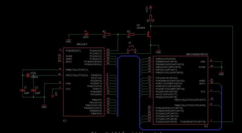

   说明:
         这是收藏的高压熔丝位恢复器资料。 由于一直用在用老冯的并行编程器。此资料一直没实际实验过。最近因软件重装导致无法使用
并行编程器。才想起此资料。觉得发上来和大家共享!
图中M8和M168连接图:
    上电后,LED灯亮表示已准备就绪。
当按钮按下时它约1秒变暗而设置保险丝,然后回来到的信号,即编程周期完成。
M8的晶振不需要,内部RC振荡器的代码工作在1MHz的工作。
    源代码下载:
    AVR-Rescue-0.2.lzh (3.13 KB, 下载次数: 440)
    AVR-Rescue-0.2.zip (3.36 KB, 下载次数: 414)

电路图看不清楚
有没有做出来?
发表于 2010-5-24 23:44 | 显示全部楼层
期待出PCB,或成功经验自己用洞洞板做一个
