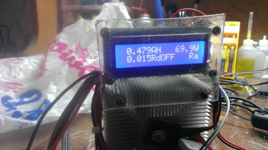

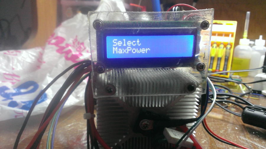

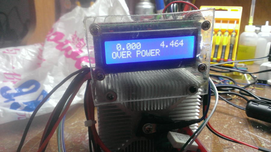

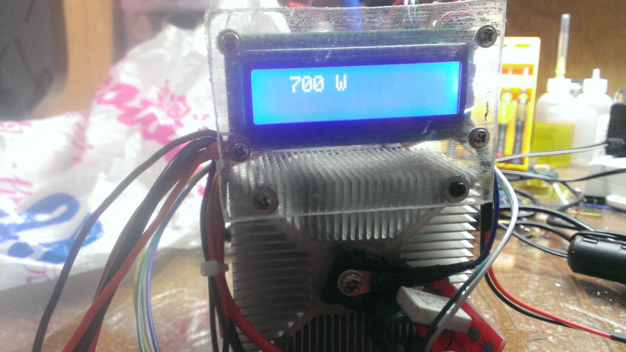

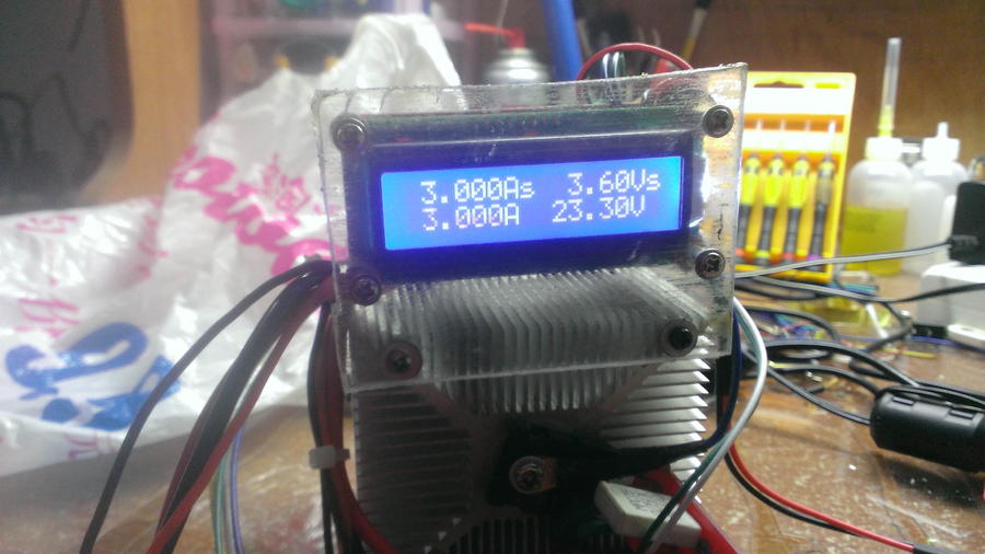

最高功率可调范围为:0--90W,超过设定瓦数自动保护。保护迅速。
参数保存在eeprom。 一直没看有人做这个,所以只好自己动手修改了。
另,因为内部空间的问题,删除了原部份代码。有人需要我再传上来
WP_20140317_001.jpg WP_20140317_002.jpg WP_20140317_004.jpg WP_20140317_005.jpg WP_20140317_006.jpg

 楼主| 发表于 2014-3-18 11:50 来自手机 | 显示全部楼层
efan 发表于 2014-3-18 08:35
为啥不保存在内部EEPROM,空间不够了?另外,过载保护是软件判断吧。
说错了,是eeprom。是软件判断实时功率

 楼主| 发表于 2014-3-18 11:55 来自手机 | 显示全部楼层
山水2000 发表于 2014-3-18 10:39
最好能加个温度超温保护,我买的EBD就有功率和温度保护两种功能。
Io口都占用了。加个温控开关也很简单,没必要单片机控制。再加上有功率保护,完美了。绝不烧管。
