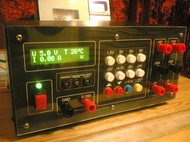

 楼主| 发表于 2010-5-24 11:21 | 显示全部楼层
再来一张
发表于 2010-5-24 11:27 | 显示全部楼层
楼主自己设计的?好像都是固定电压输出
 楼主| 发表于 2010-5-24 11:29 | 显示全部楼层
不是固定的0-25V。0-5A输出。固定输出是方便快速输出。

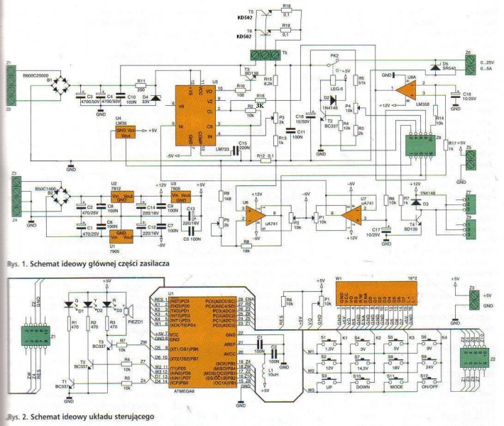

 楼主| 发表于 2010-5-24 12:29 | 显示全部楼层
资料是有不过没有源文件是hex,版图是KICAD软件的,需要转。

发表于 2010-5-24 13:36 | 显示全部楼层
http://www.myelectronics.republika.pl/zasilacz2.html
0-25V,0-5A的M8电源

发表于 2010-5-24 13:53 | 显示全部楼层
gps422129 发表于 2010-5-24 12:29 https://www.yleee.com.cn/images/common/back.gif
能下载到HEX文件吖~~
zasilacz mikroprocesorowy.hex
要是那些固定输出按键能软设置就完美如按1.5V的能在软件上改为3V或者其它
对了~~那个继电器起什么作用?
