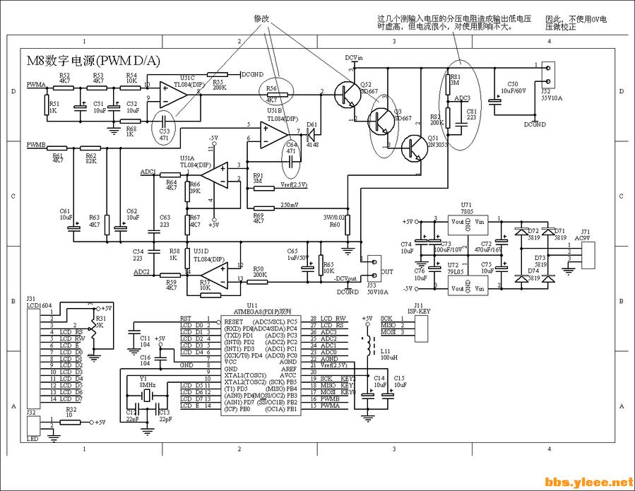

今天得闲把N久前自己热转印的V4版本电源拿出来焊接好了,刷的是GANDF老师贴里的V4版本LCD2004液晶固件,熔丝也是贴里介绍的。开机接入30V/3A直流电源开始调试,第一步就出问题了:
调试最小电压时万用表监测输出只有0.XXV,调节PWMmin的值无论如何都达不到1V,后面的8V调整及电流调整全都一样.
检查了PCB走线及元件,排除了断线、焊接错误或虚焊的可能。测板上±5V都正常。推动管是SD667,功率管是C3306,都全部焊下来检查过是完好的。所有电阻也检查了没问题。
单片机换了3片也是同样问题。求分析,解决
下面是我所用的原理图及实物图

拔掉运放,直接看PWM输出电压

我的搞定了,是功率管的be级接错线,
