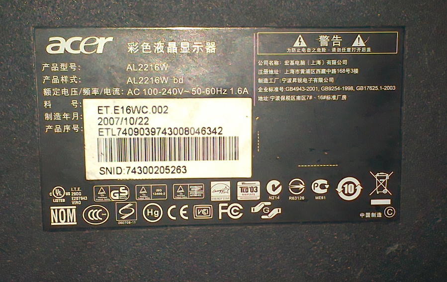

一台ACER 显示器开机黑屏,电源指示灯绿色,过段时间变成橙色,测12V,5V电源正常,其黑屏现象是一点残影都没有,没思路了,同志们,给个提醒,谢谢。型号如图。 IMAG0777.jpg
发表于 2014-3-18 16:19 | 显示全部楼层
高压板,灯管
发表于 2014-3-18 16:21 | 显示全部楼层
用手电筒对着,看看能不能看到啥
发表于 2014-3-18 16:42 | 显示全部楼层
背光部分。
发表于 2014-3-18 17:21 | 显示全部楼层
看样子要先查电源
发表于 2014-3-18 17:44 | 显示全部楼层
过段时间变成橙色,是没检测到输入信号,可能驱动板了
发表于 2014-3-18 18:33 | 显示全部楼层
开机后看看是否会出现LOGO,如果没有的话  就开机后接入信号,拿手电筒对着屏幕  看看能不能看到图像
发表于 2014-3-18 19:57 | 显示全部楼层
变成橙色没输入……换个线试一下吧,说来挺简单岢我遇到过,修了一下午才发现线的全能没了
