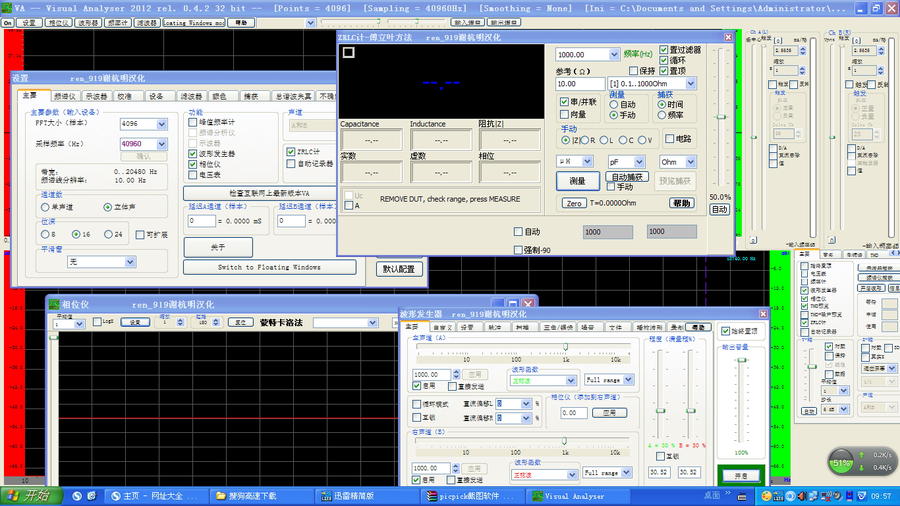

这个意大利人弄的多功能软件,测量功能齐全,界面挺漂亮,就设置有些复杂。
上些图:
第一次汉化,软件中个别地方在转换生成中文后,还是出现如图中个别处转换不过来;请坛中高手给指点指点。

这个软件有许多功能,如:
visual analyser 2011 XE (VA可视分析器 用声卡模拟仪表如示波器和频谱分析仪等)
什么是VA
    许多人没有钱去买一个昂贵的示波器或频谱分析仪。或者只是他们不愿意投资钱去做一些他们将使用很少。然而许多人喜欢的构建和测试音频放大器或其他类型的简单的电路(震荡器、过滤器等);或者只是他们需要监控一些特定的信号(一个输出的传感器),只感兴趣的音频频率范围。许多音乐家,例如,需要一个频谱分析仪与一个八度带分析工具嵌入。
    因此,一个好的声卡可能是所有他们需要的硬件。连同他们的个人电脑,那是,大量的硬件已经是免费的。
    最近的一个声卡和采样频率的96KHz甚至192KHz将允许管理信号频率高达96KHz (远远超出了音频频率)转换VA在一组强大的仪器为通用电器和其他应用程序。
    VA是有用的任何你需要一个真正的示波器、频谱分析仪,频率计,电压表,函数发生器,甚至一个失真仪(THD,THD+n)

  启动 VA 2010 NE XT,点击 ZRLC 的复选框。这是一个窗口ZRLC计量仪,最重要的参数已经被设置了。
我推荐使用,一般设置窗口,40960Hz的频率采样和4096缓冲区大小。这个选择将被激活一个复杂的校准算法,否则将被使用的另一个标准,以损失精度。下一个版本将提供扩展的校准所有的取样频率和缓冲的大小。
  总之,主要设置的ZRLC计量仪,可以发现设置/ ZRLC的窗口,其外观如下:
  你要建立以下非常简单的电路
    或类似的。这个想法是提高输入阻抗的声卡在最大可能程度。其测量原理是很简单的未知阻抗(Z)是与一个已知的参考电阻串联。一个正弦波形产生VA的本身,被施加在串联的两个电阻。然后,利用2输入通道的声卡,缓冲放大器运算,两个电阻器两端的电压被测量。最后,只需应用欧姆定律计算未知阻抗。
  修改的参考电阻值,可以变化仪器的测量范围。我提出以下值:10Ω100Ω1000Ω10 kΩ100 kΩ。相应的范围,电阻,阻抗,电容和电感的测量如在程序中所示(参见列表框接近参考电阻编辑窗口)。所以,你可以建立一个在上面示意图中电路,添加开关来切换不同的参考电阻,你必须手动切换到另一个形成一个量程的程序和硬件。事实上,你可以建立一个“电池”的继电器,自动交换量程。VA尽可能的利用输出通道,以一个自动驱动的继电器,由1000 Hz正弦波波形在不同幅值电平的装置。换句话说,VA有一个内部的算法,该算法找出最适当的量程,从而产生适当的信号,通过它可以驱动继电器。
  这种机制包括在 ZRLC计量仪,但现在我没有时间来测试它。正如你可以看到从设置窗口,在“自动量程”单选按钮,可以选择是否产生一个正弦的波形切换从不同的量程或CC(如果你有一个难得直流耦合的声卡)。
  在任何情况下,ZRLC计量仪“建议”的变化的量程内简单地表示测量和(U)符号的数量的权利(U =向上)建议改变的向上一级量程,或者一个(d)的符号(D =向下)则相反的操作。

建立电路,并将它连接到您的声卡。然后启动VA和打开ZRLC窗口。
1.            不要连接DUT(=被测装置, 也就是未知阻抗);
2.            选择一个合适的量程(例如[1],最低的,如果你不知道的DUT的量级);
3.            点击“测量”按钮;现在的ZRLC计量仪是校准;等待,直到“连接DUT”出现在显示屏上,且出现“超量程”符号(是的,例如,如果你正在测量的电阻,无连接DUT阻抗是无穷大的数值,也就是超出额定量程。此情况在您选择的任何量程中,等等);
4.            连接 DUT ;现在可能会发生: 这项措施是确定 ;然后你只需读取值。这项措施是OK的,但出现符号(U):切换到上一级的量程,并开始再次形成从第1项做起(断开第一个DUT),以获得更好的精度。“不定值”和“超量程的”依然存在, 继续改变量程,并从第1项再做(这意味着该DUT有一个值,该值所选范围非常高或非常低的)。
