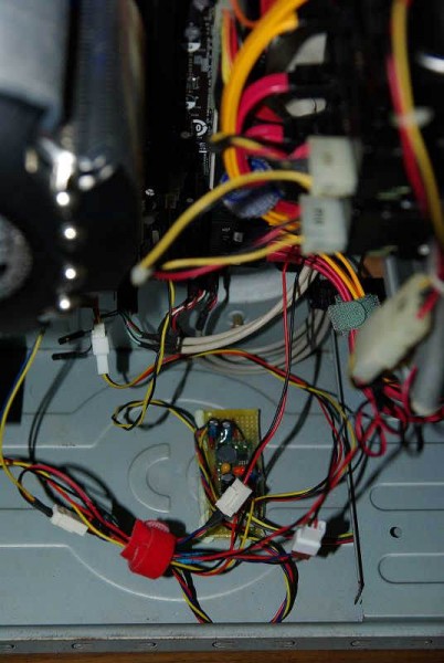

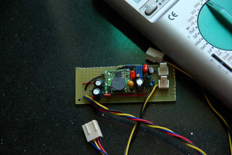

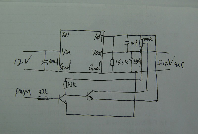

发表于 2010-5-24 17:01 | 显示全部楼层 |阅读模式
电路如图。我用的时候把那个103也拆掉了,因为手头的可调只有200K的,在这里用太大了,因此拆掉103外接16.5k,其实就是两个33k并联,这样整个电路里电阻就只有33K一种规格
200K的那个可调可以在PWM起作用的时候用来调节风扇的最低转速。当没有PWM输入的时候其实就是一个手动调速器,可以靠这个可调来调节输出电压。两个三极管是随手找来的C1815.

这个和普通用在机箱里只用一个电位器的调速器使用上有啥区别?
 楼主| 发表于 2010-5-29 20:39 | 显示全部楼层
Jan 发表于 2010-5-29 13:26 https://www.yleee.com.cn/images/common/back.gif
由pwm信号控制电压变化。PWM占空比低的时候输出电压就低,占空比高的时候输出电压就高。然后用可调设定最低电压,平时电脑空载的时候如果你还嫌声音响,那你就可以把它调低些,如果风扇停掉了,那你可以把它调高些。

呵呵,估计我帖子名字起错了,调速器是PWM调速器,可调节的风扇不是PWM风扇。。。。。。。。

搞复杂了,除非风扇额定电压和供电不同,不然不用加DC-DC,两个电阻加个MOS搞定,看看INTEL主板上4pin和3pin的共用电路,应该有所启发:https://www.yleee.com.cn/viewthread.php?tid=1472&highlight=

搞复杂了,除非风扇额定电压和供电不同,不然不用加DC-DC,两个电阻加个MOS搞定,看看INTEL主板上4pin和3pi ...
naffan 发表于 2010-5-31 20:36 https://www.yleee.com.cn/images/common/back.gif
这不就是个标准的PWM控制电路嘛,只不过是把开关管接到风扇的地线上,本质上还是不停的通断风扇的电源。据我所知标准的PWM开关方式的风扇控制电路控制普通的直流风扇会有些兼容性问题,在某些风扇上会干扰测速信号的工作,在某些风扇尤其是一些低噪音风扇会造成风扇噪音异常。

如果是主板上的犯不着这么麻烦, 应该是一个运放一个三极管就可以了
