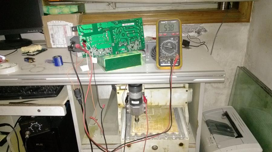

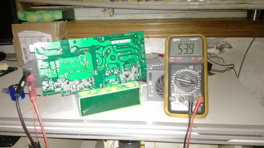

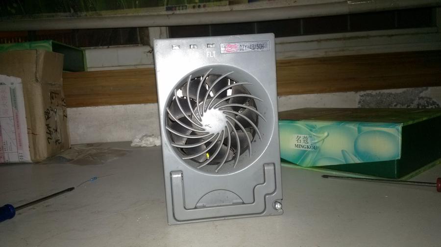

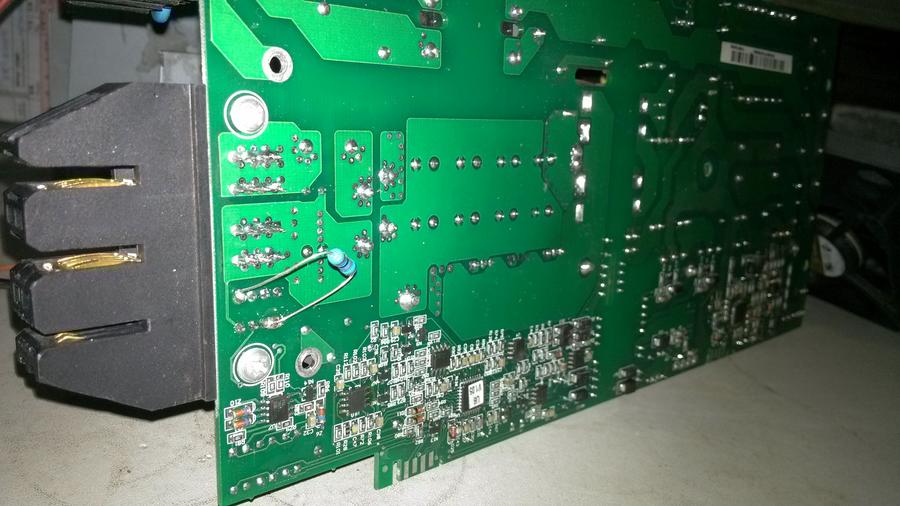

年前在论坛收了个DZY-48/50H动力源,一直没有时间,最近才有时间搞这个,在网上找了好多都没有找到启动方案

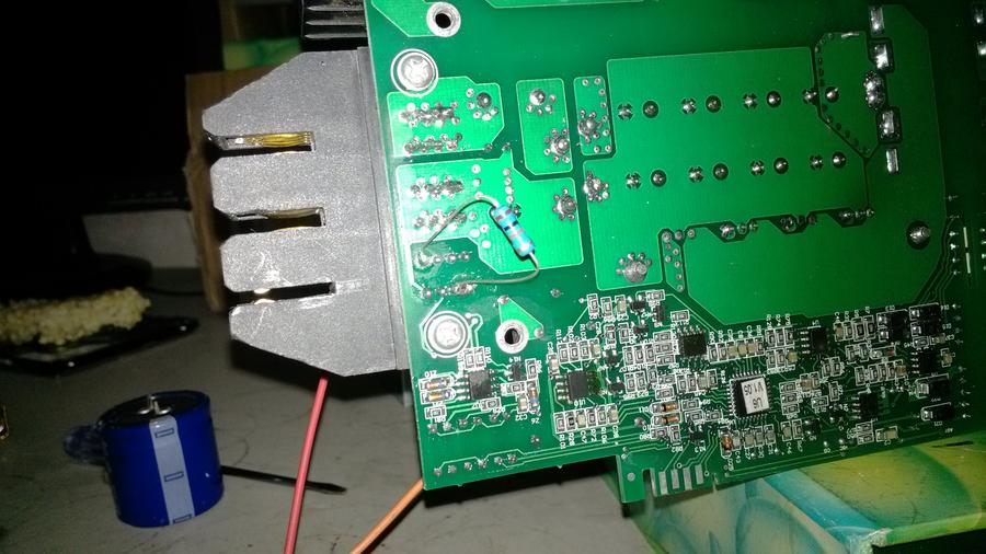

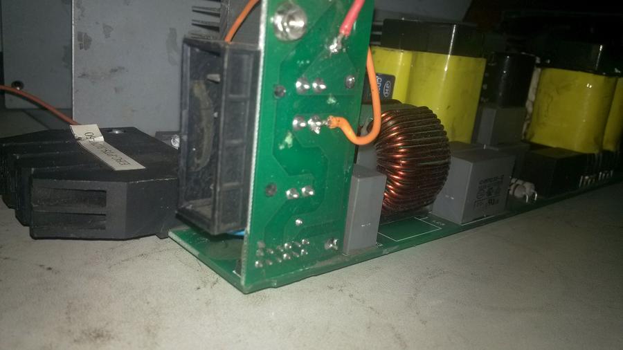

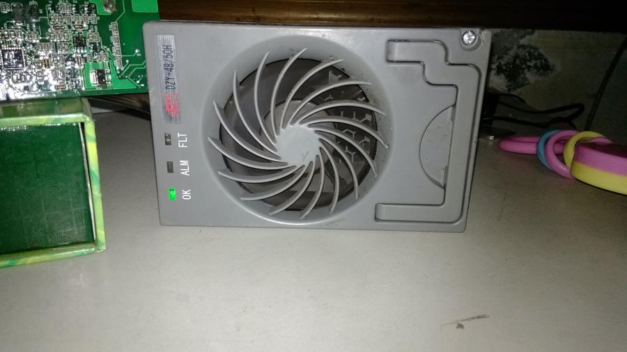

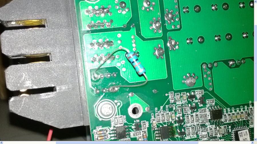

1、电源通电  FLT 灯亮   风扇转动 ,在网上有人说通电风扇转动的话就表明电源基本没戏, 当时都有些绝望了,由于对该电源不太了解,当初买的时候也是抱着赌一把的心态买下的,2、试了一下网上给出的方案,直接短接也无法启动,仔细想了一下也没有想出来,后来干脆不直接短路,两者直接加一个10K电阻

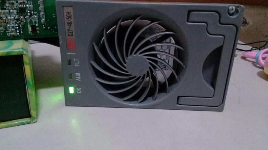

通电试机  结果成功了,不敢独享啊,  下面上图,有这个电源的朋友直接看图就能明白(前提是要保证电源是好的)

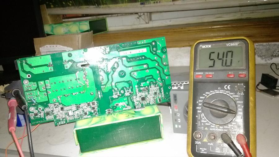

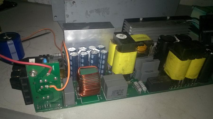

带负载测试,电压基本没有什么变化
带负载测试,电压基本没有什么变化

呵呵,东西不少,焊台雕刻机打印机。
顺便恭喜外观听不到糊了的异味电源启动成功
我用雕刻机主轴来测试电源 看看电压有没有变化  发表于 2014-3-20 22:06

你好,楼主。我也有北京动力源的整流模块,也想220v点亮。请问:加 了10K电阻后,还能封装上吗?
选个小功率的电阻 贴片的也可以  发表于 2014-7-11 17:55
发表于 2014-7-11 15:09 | 显示全部楼层
还有焊接的小电阻,上面的针脚看清楚了焊在电路板第一个,下面的针脚应焊电路板3、4短接焊在一起吗,图没看清
方向一致 就可以  发表于 2014-7-11 17:54
