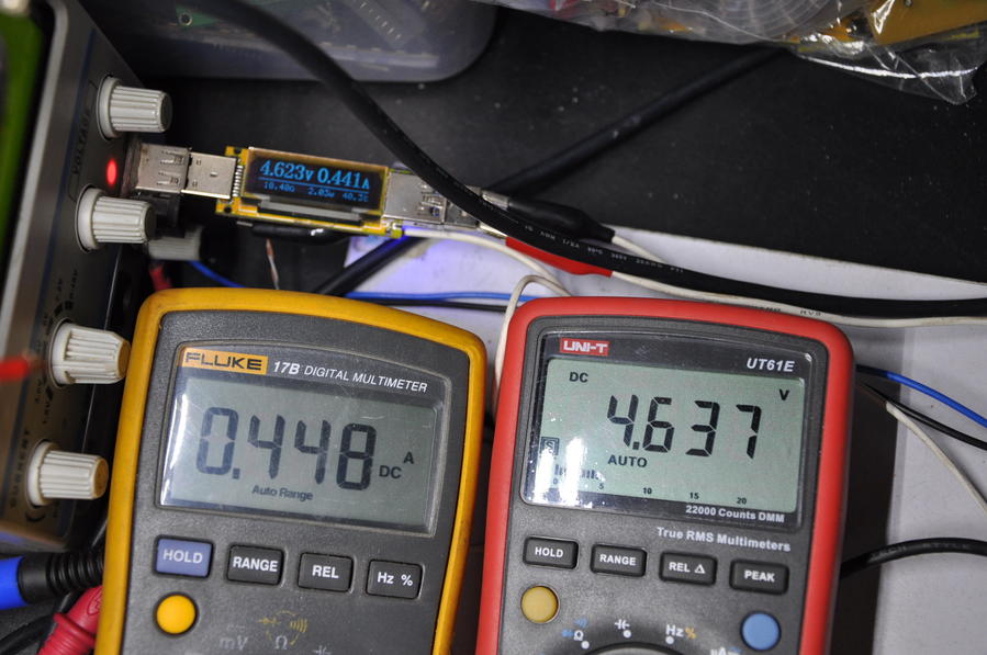

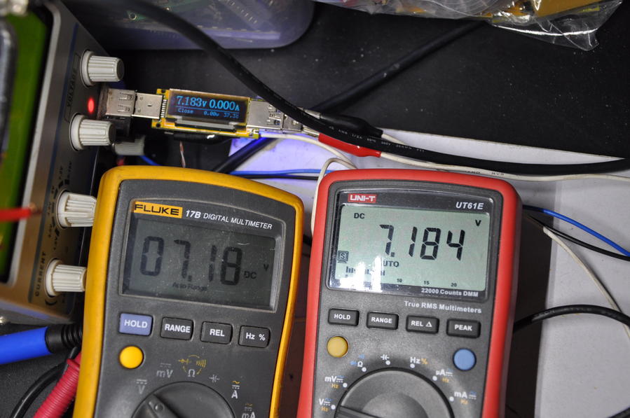

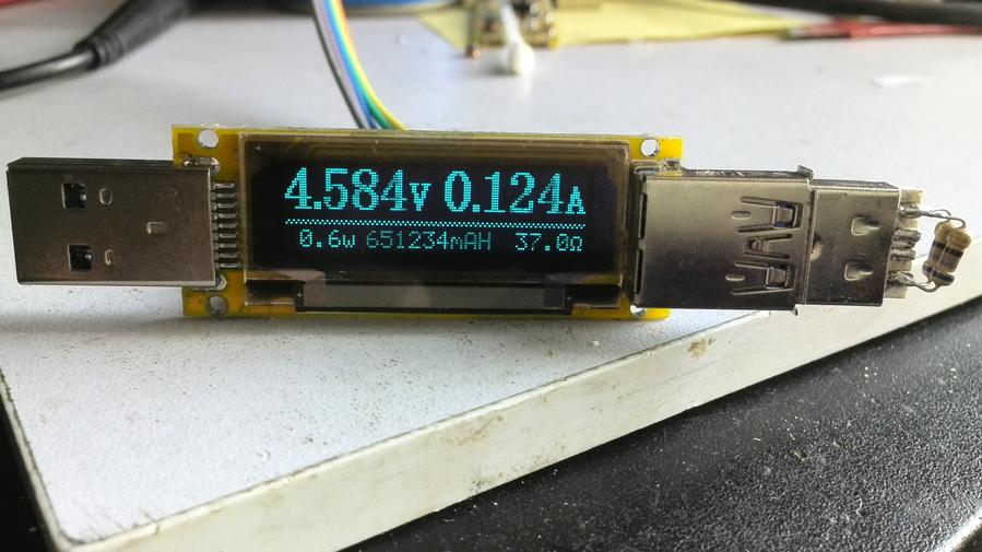

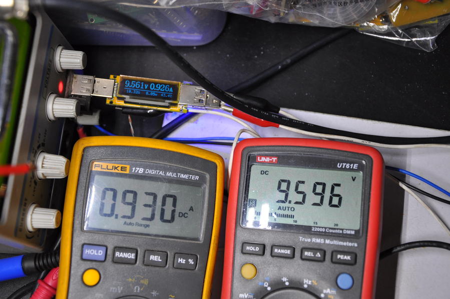

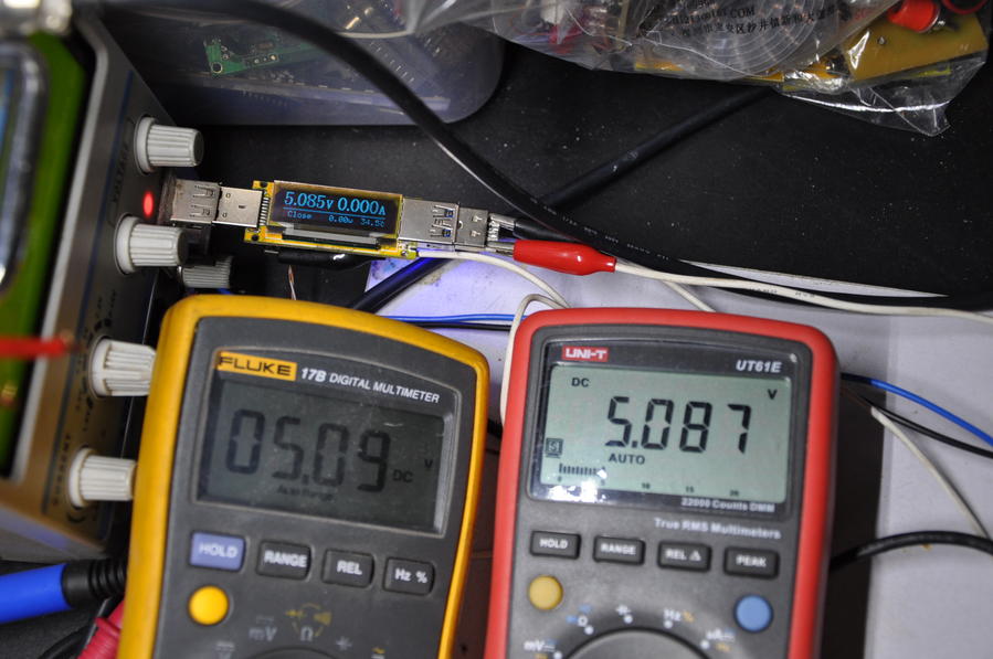

半年前做的OLED12832 USB电压电流表,由于各种原因没有继续下去,就此机会晒一下。
最终测试图:
近照(mAH是随便写了个数):
最初版本测试图,空载电压,比较准:
带载测试,由于线阻与万用表有些许偏差:
回老虎:拖电线带负载,前公头后母座。  发表于 2014-3-21 08:16

列兵老虎 + 8 好东西,后面拖电线?
