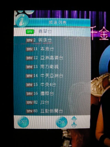

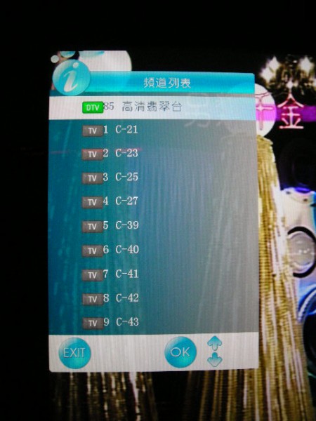

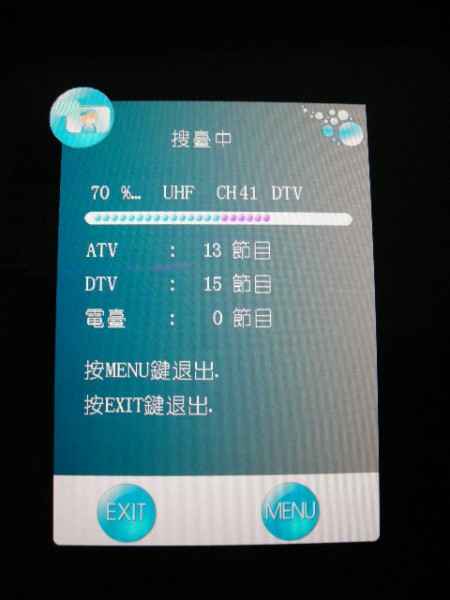

开机后提示要搜台
所有频道都成功找到
数字电视的"翡翠台"同"明珠台"的台号有问题(正常是 81 和 84),但不影响使用
模拟制式既台号列表

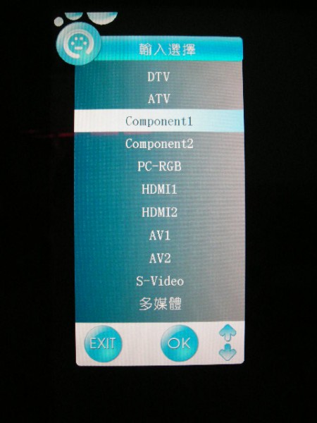

各种输有都有,主要既HDMI ,色差等各有两组
HDMI 输入收看收费电视
