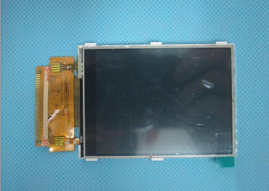

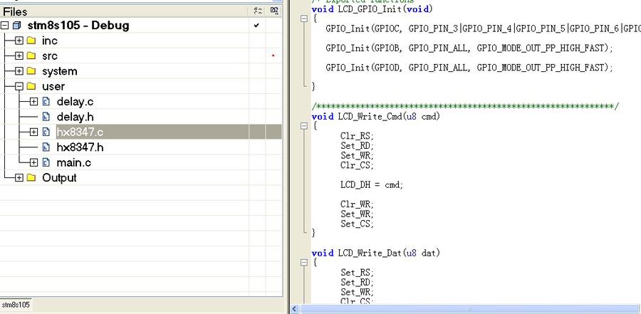

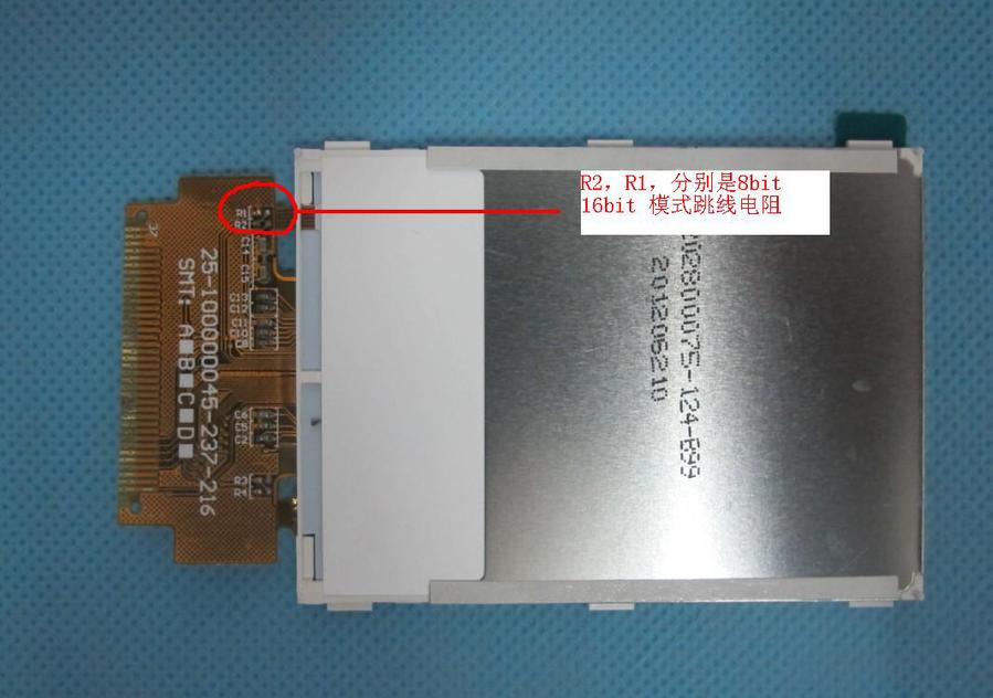

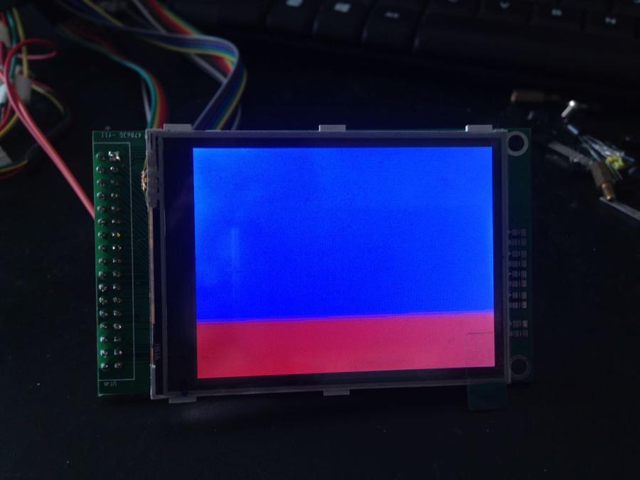

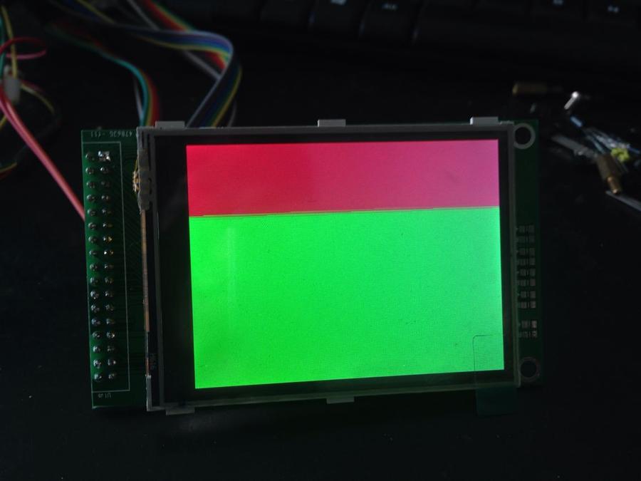

HX8347 2.8寸屏 8bit 模式 65K色 驱动源码
发表于 2014-3-22 11:32 | 显示全部楼层 |阅读模式
        这个屏在山寨手机上用量很大,有这个屏的童鞋可以用单片机之类的芯片驱动,这是测试通过的源码,略有编程基础,移植过去即可正常使用。
