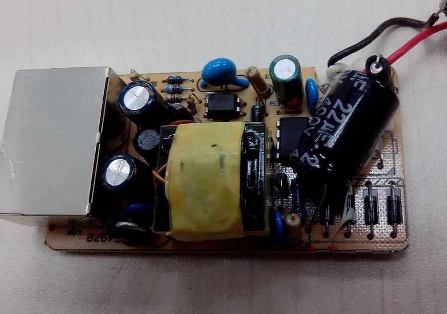

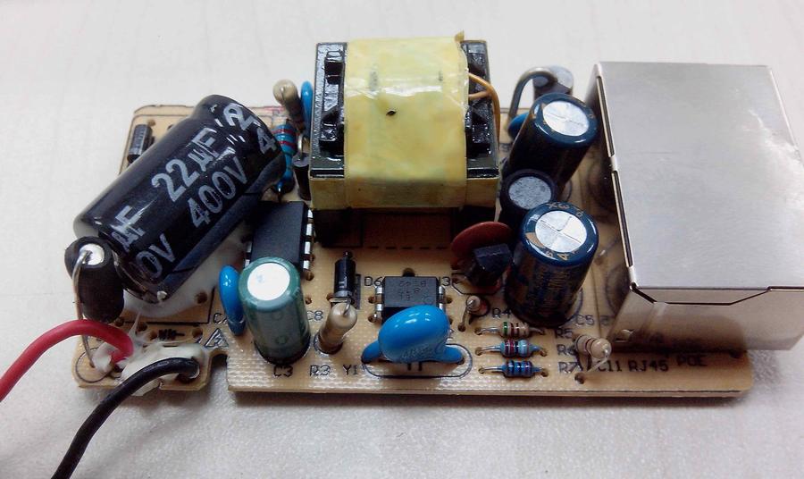

        在矿坛收了9个 这样的12V1A  POE网关电源 网口接口的电源,准备用做LED的驱动,现在手里的LED有两款,分别需要的驱动电压是9V和10V。。。本人动手能力不错,但理论和对电路不太懂,所以请教下论坛网友,这个电源怎么改造成9V和10V输出啊。原始输出电压是12V的。。经常看到有网友改造电源的输出电压,就是在一个电阻上并一个电阻就搞定,这个电源也是这样改造吗?    呵呵 ,先行谢过了!上图。

接路由么?  如果是TP-LINK的,  不用改,直接用吧,   我用15V电源都OK.
一定要改, 找TL431, 旁, 即图中 R5,R7电阻(5色环的), 可以调电压.     靠板边的R7电阻, 阻值改大一点.
  我也是估计应该在板子上的  R5,R6,R7的电阻上动手脚改电压,就是不知道是哪个电阻改?请问下确定是在R7电阻上再并一个电阻吗?谢谢!
发表于 2014-3-24 15:44 | 显示全部楼层
增大R7   或者在R6上并电阻
发表于 2014-3-24 15:46 | 显示全部楼层
R6或R7上并电阻试试
