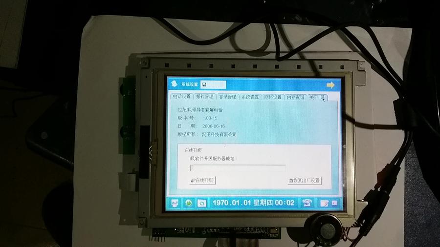

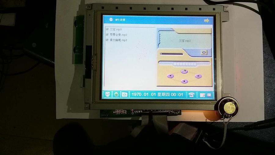

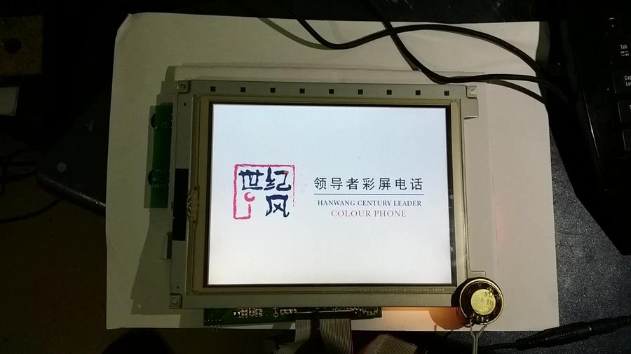

启动界面:
启动后,可以看到屏幕有点瑕疵,遗憾~
所有菜单都可以进入的,只顾拍视频忘了拍照了,从视频里截个图看看界面
哦,原来是汉王科技出的:

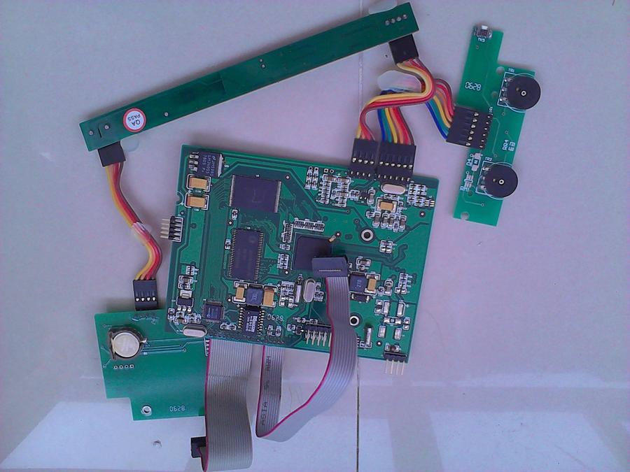

硬件照片:
接好了:

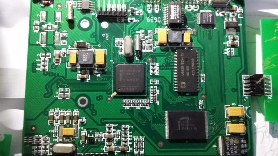

主板:
高大上的PXA255,带2片FlaSH2片SDRAM(背面还各有1片)
100M网卡,引到排线上了
板上还有时钟、音频功放等,整个电路屏幕背光和音频功放是12V供电,核心板5V供电的,接上就亮了。

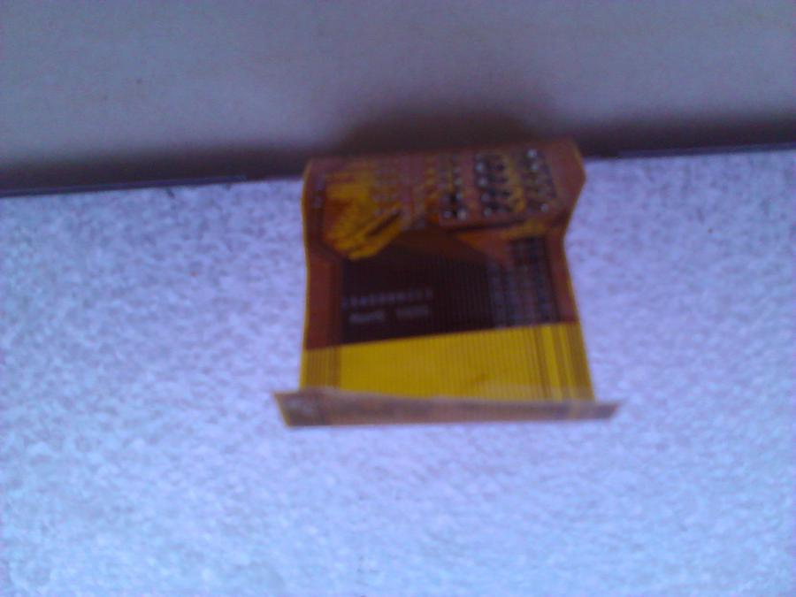

到手时排线PFC座的卡子少了个,从别的驱动板上找了个
