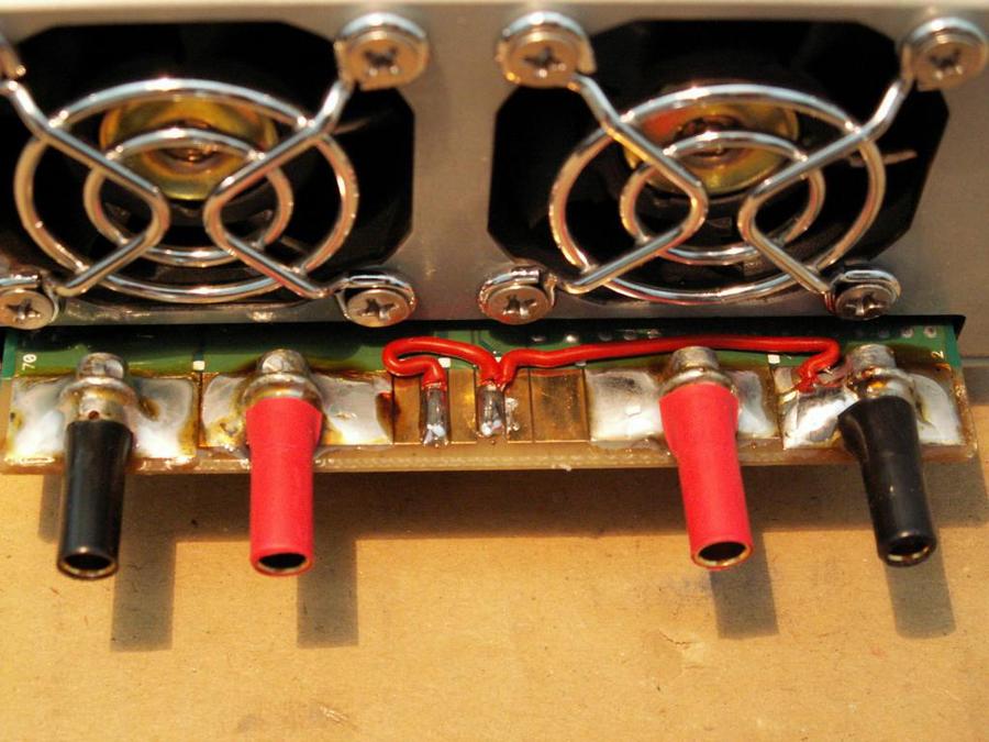

有一块HP电源 不知道怎么启动 请高手指教
发表于 2014-3-28 14:09 | 显示全部楼层
正面的1-4、1-6联接,中间两支宽脚 为正,两边两支宽脚为负
 楼主| 发表于 2014-3-28 14:15 | 显示全部楼层
谢谢 我去试试。。
 楼主| 发表于 2014-3-28 14:21 | 显示全部楼层
好用  谢谢 积分你拿走吧
