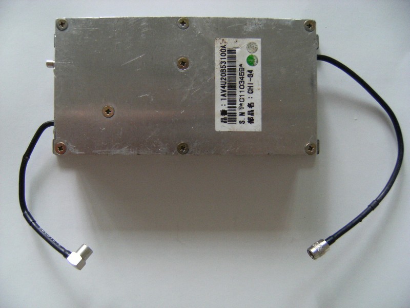

从网上淘了这个东西,开始觉得这个外壳不错,可以做白光.收到时,发现好象有点小.
在网上搜不到.认识的高手指点一下.谢谢!
外壳上的标签,应该是日本产的

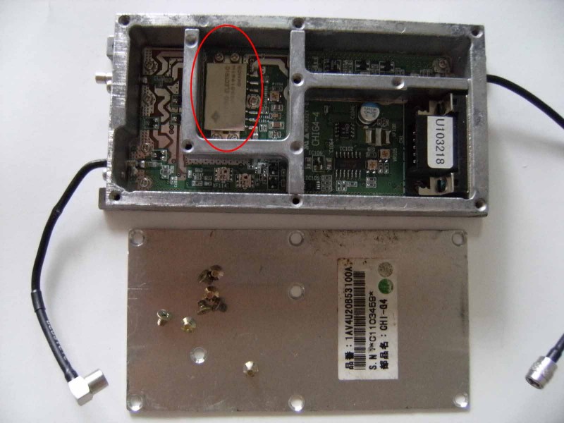

拆开外壳,没什么元件,主要元件应该是那个铁盖下面的.

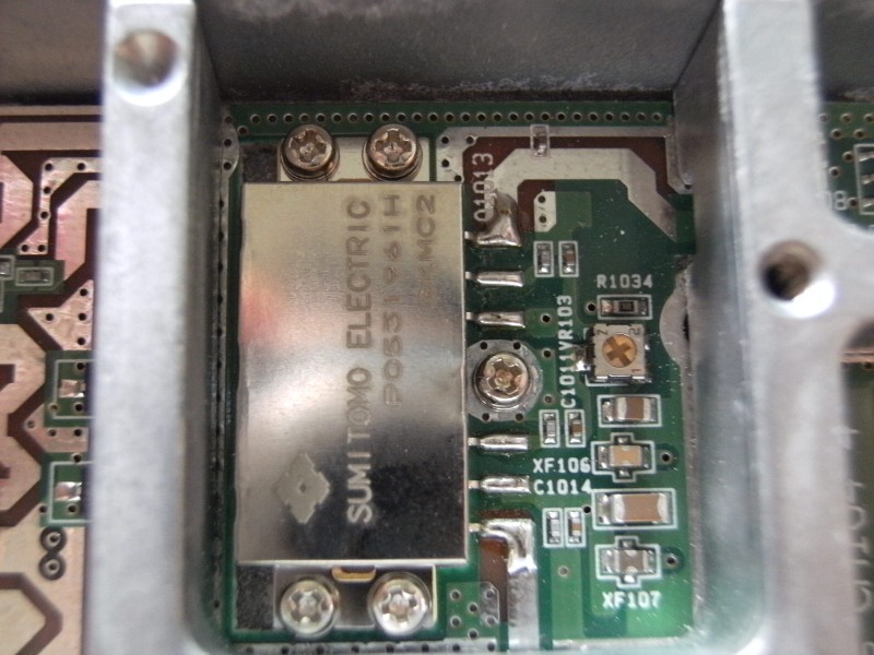

主要元件特写, 查了一下,好象是日本住友公司的.

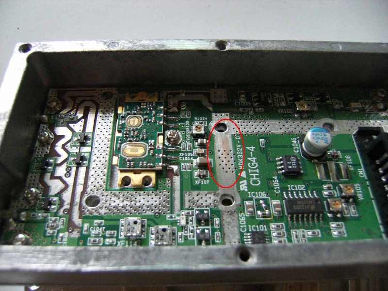

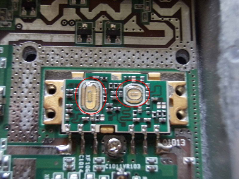

把边上的4颗螺丝拆掉, 看看真身. 金灿灿的.  红色圈内,好象是硅胶,还非常软.
感觉电路板应该是镀了什么, 可能是锡,也可能是银.
用砂纸打磨后,露出紫红色的铜色.

 楼主| 发表于 2010-5-27 10:54 | 显示全部楼层
先占位.
应该是无源器件,没有电源接口,只有几个高频接口.

发表于 2010-5-27 12:16 | 显示全部楼层
发射放大模块,晕,铁盖的模块都打开了,报废了。电源跟着同轴电缆进来的

 楼主| 发表于 2010-5-27 12:42 | 显示全部楼层
那个铁盖很容易打开的,拧开螺丝就OK,没有使用暴力.
怎么会坏呢?
高手解释一下工作原理
发表于 2010-5-27 17:12 | 显示全部楼层
先占位.
lemontree 发表于 2010-5-27 10:54 https://www.yleee.com.cn/images/common/back.gif
不需要单独的电源接口,48V幻象供电即可。
发表于 2010-5-27 20:20 | 显示全部楼层
三菱的功放模块,据说二手的也100多
 楼主| 发表于 2010-5-27 20:36 | 显示全部楼层
三菱的功放模块,据说二手的也100多
fujiachun 发表于 2010-5-27 20:20 https://www.yleee.com.cn/images/common/back.gif
好象不是三菱的哦, 是 SUMITOMO   住友 ,以前用过住友的光纤熔接机,那设备,一个切光纤的金刚石刀,就要好几K. 呵呵.
这个东西查了好久都没资料.
