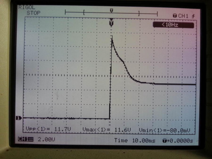

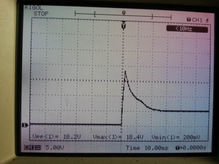

升级到1.7  b0329  ,开机,空载。设定5V,冲击最高6.8V
但是1.7在软开机还是有高脉冲, 设定5V, 冲击达 11.6V ,这个在软件上应该还是可以改进的。

发表于 2014-3-29 20:56 | 显示全部楼层
尖峰发生在单片机初始化过程中,即使电压调成0V,这个尖峰依然存在,因此慢升压是解决不了问题的,看来只有加MOS管方可解决问题

发表于 2014-3-30 10:26 | 显示全部楼层
仔细看了一下你的图,我的测试没升级前,高压供电不是10ms,是1s以上,因此很危险,10ms对于大部分功率大点是安全的

发表于 2014-3-30 10:41 | 显示全部楼层
apachectl 发表于 2014-3-29 20:56
尖峰发生在单片机初始化过程中,即使电压调成0V,这个尖峰依然存在,因此慢升压是解决不了问题的,看来只有 ...
我觉得没必要增加MOS控制输出端。
现在的问题是单片机初始化过程中3R33输出失控造成的,靠修改软件是解决不了的,只能用硬件电路解决。
我刚才看了下3R33的资料,MP2307的7脚是使能端,当7脚的电压低于2V时,3R33是没有输出的。只要增加一个延时启动电路,延时时长在2秒左右,即使不修改软件,也可以保证电路不失控。

发表于 2014-3-30 10:44 | 显示全部楼层
zhqsoft 发表于 2014-3-29 21:09
能不能硬件强制on/off=0。上电1秒后解除呢
mos的话反馈在前压降也不容小视。。。。反馈再后么好像不能 ...
可以用硬件实现。
只是需要增加一小块线路板,用两只三极管做一个延时启动电路。
