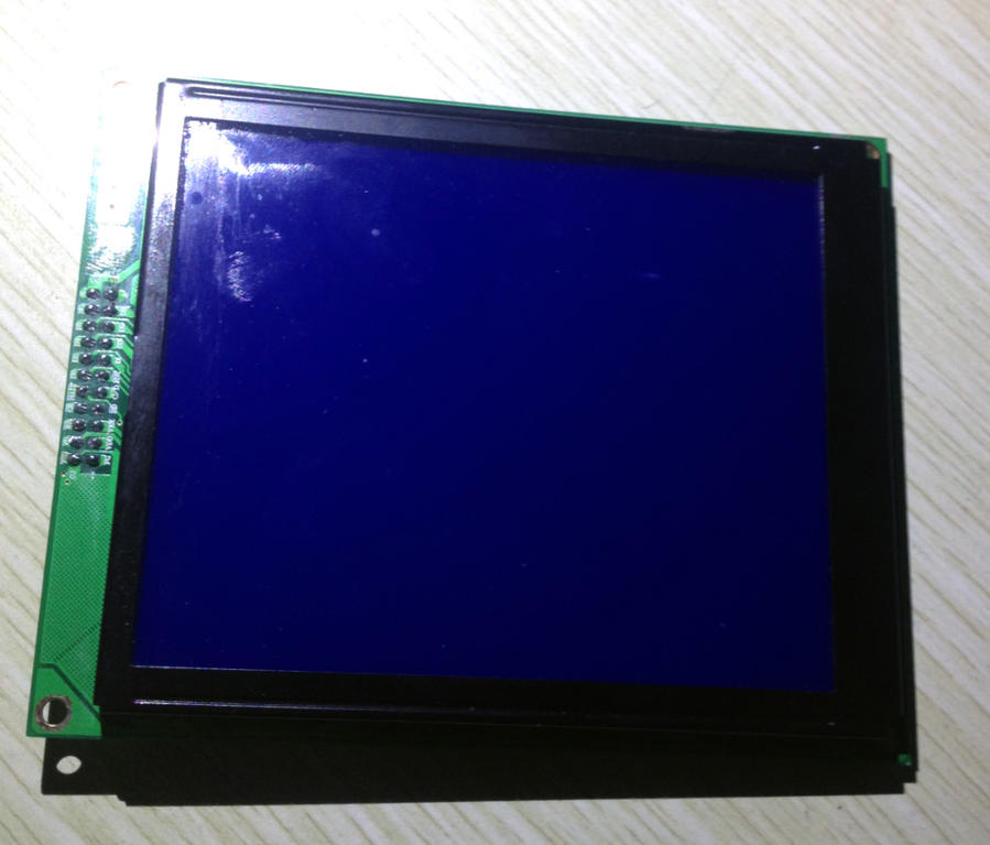

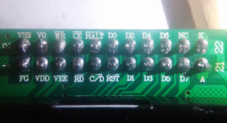

小弟初学单片机,不才,无甚长进。。手上有几块160128的屏幕,有TG160128  MG160128.
想用来做一个双路(最少)的电压电流表头,自己左抄抄右拼凑的仿真了一个0832的电压测量,8位ad,没什么实际用途,但总想把它做成实物来感受下。
市面上的51开发板都预留1602和12864的插口,听人说160128可用在12864上,但是我对比针脚定义。不太一样啊。
所以想问下大神,点亮160128至少需要哪些脚?
单片机:stc 89c52rc
ad:adc0832
最后,不耻的问问,有无较好的方案可以“拿来主义的”。。
再次,感谢!

"听人说160128可用在12864上,但是我对比针脚定义。不太一样啊。"
引脚定义都大同小异的,都是数据接口+指令/数据标志+读写信号+片选+复位
不过程序得看控制器的型号了

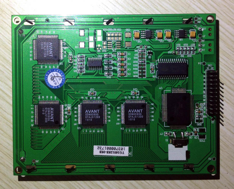

你这个应该是T6963C的控制器,网上有很多现成的驱动代码,自己稍微改下就可以了
发表于 2014-3-30 11:55 | 显示全部楼层
目测带控制器的,用起来很容易的。
如LS所说,如果是T6963的话网上现成程序很多,自己接上硬件改下IO口定义就行了

嗯,忘记上控制器的图了,是东芝t6963  自己摸索的改了下接口。插上只有背光亮。。能力有限。。得多学习学习
