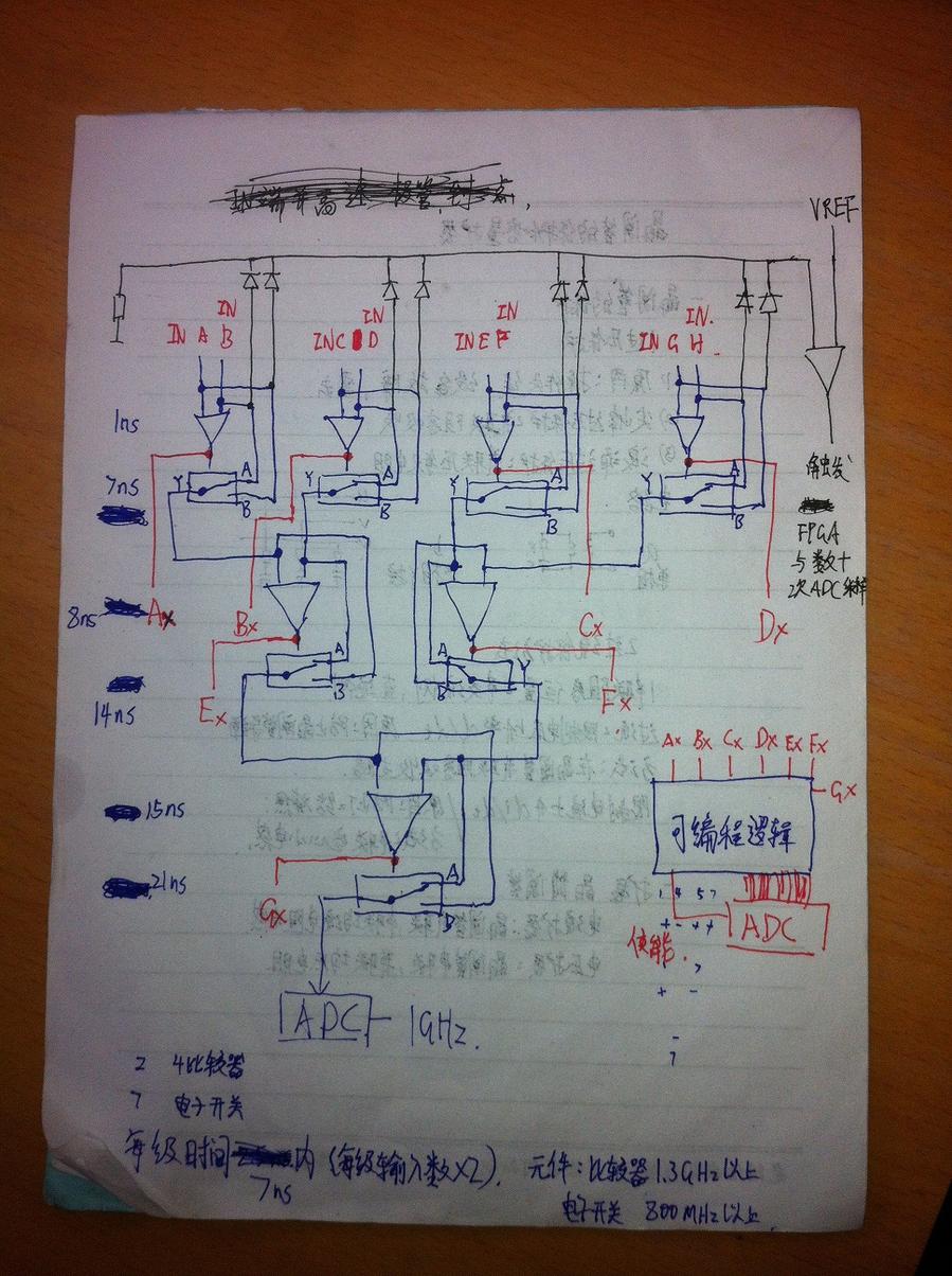

〔求助〕请推荐多路瞬态模拟量输入的峰值比较电路

用多个单片机同时采样,应该可以吧
 楼主| 发表于 2014-3-30 23:41 来自手机 | 显示全部楼层
如果把峰值脉冲展宽到微秒或毫秒级,有没有可推荐的方案?
发表于 2014-3-30 23:47 来自手机 | 显示全部楼层
自己画了个草图,比较器模拟开关加可编程逻辑的,貌似可行,照ti找的原件参数,8路(3级)比较出来送给adc应该在8ns内,然后返回控制用的可编程逻辑内,经过简单解算得出输入编号。大致可以达到lz要求,不过对布线来说……毕竟每八路就是9个芯片,虽然不是很贵……有兴趣明天我把草图上来

 楼主| 发表于 2014-3-31 12:53 | 显示全部楼层
384065902 发表于 2014-3-31 00:20
要是微秒级,手头电路自己搭一个都没问题,那就真没难度了。不是,lz你要干啥啊?
谢谢!如能提供草图更好。
目前在用的闪电定位系统基于电场和磁场测量,电场的检测比较准,基本无误报,但无法定位方位和距离,磁场的检测能大概定位方位和距离,但误报多,方位经常跑偏,距离有时错得离谱。
想做一个基于声光的闪电定位的电路作为现有系统的补充,方位分辨率能到10到20度就可以作为磁场的方位纠偏和误报过滤。
目前探测到的闪电断的有几十纳秒,长的有几微秒以上,加上传感器的时延展宽,微秒级应该也够用。

发表于 2014-4-1 15:22 | 显示全部楼层
漏网之鱼 发表于 2014-3-31 12:53
谢谢!如能提供草图更好。
目前在用的闪电定位系统基于电场和磁场测量,电场的检测比较准,基本无误报, ...
谢了! 先学习,回头试试看。  发表于 2014-4-1 23:44
