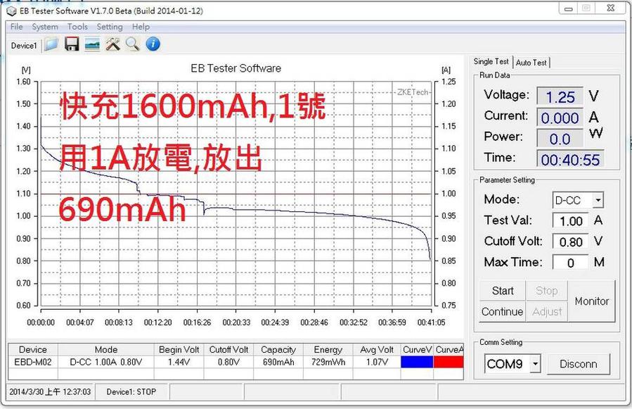

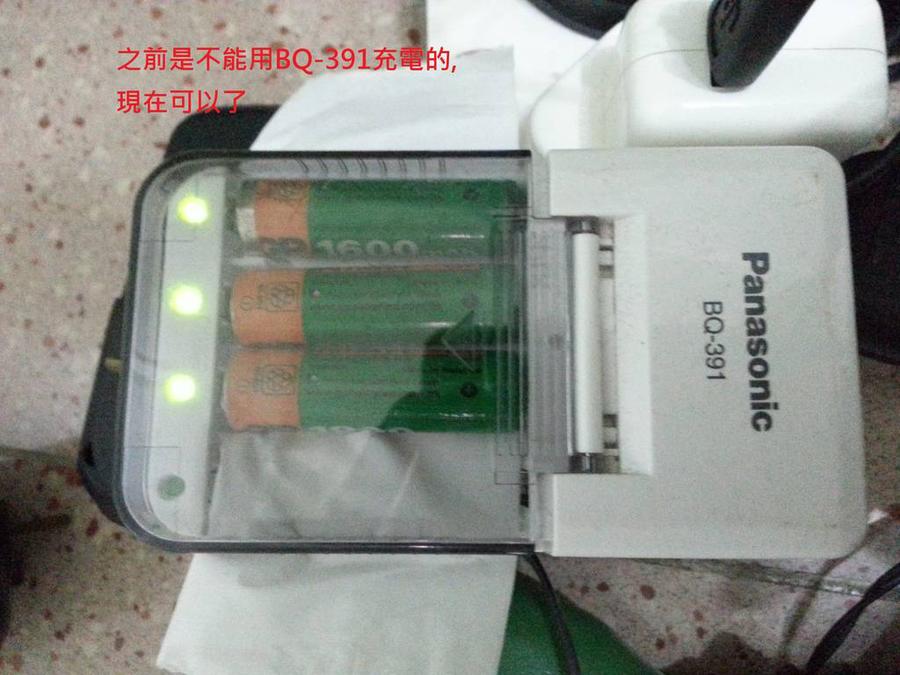

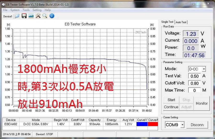

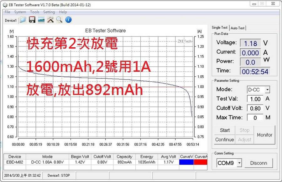

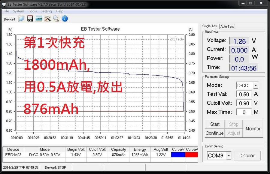

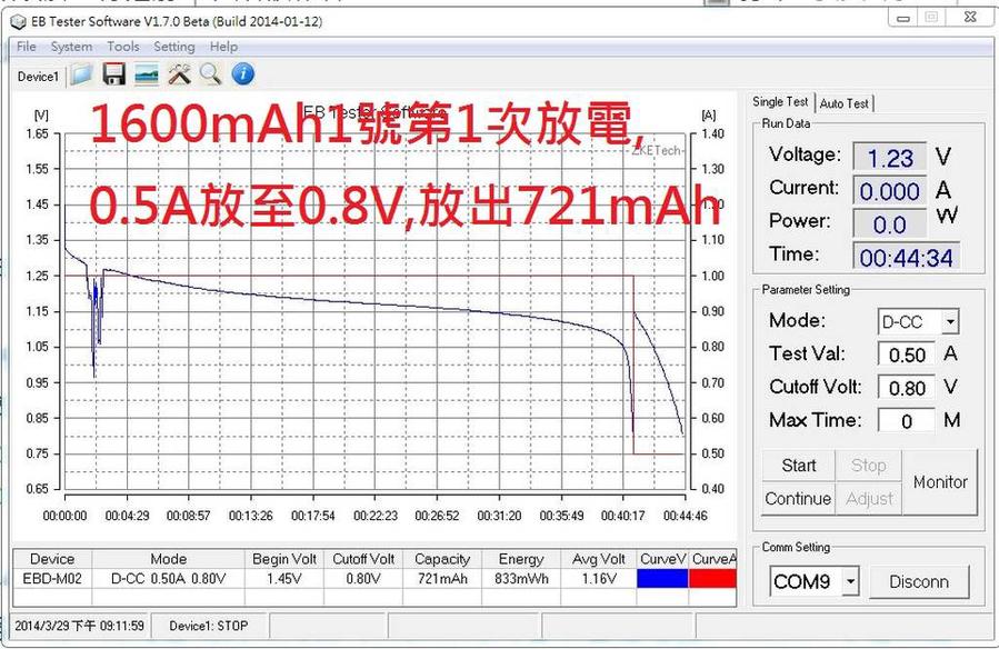

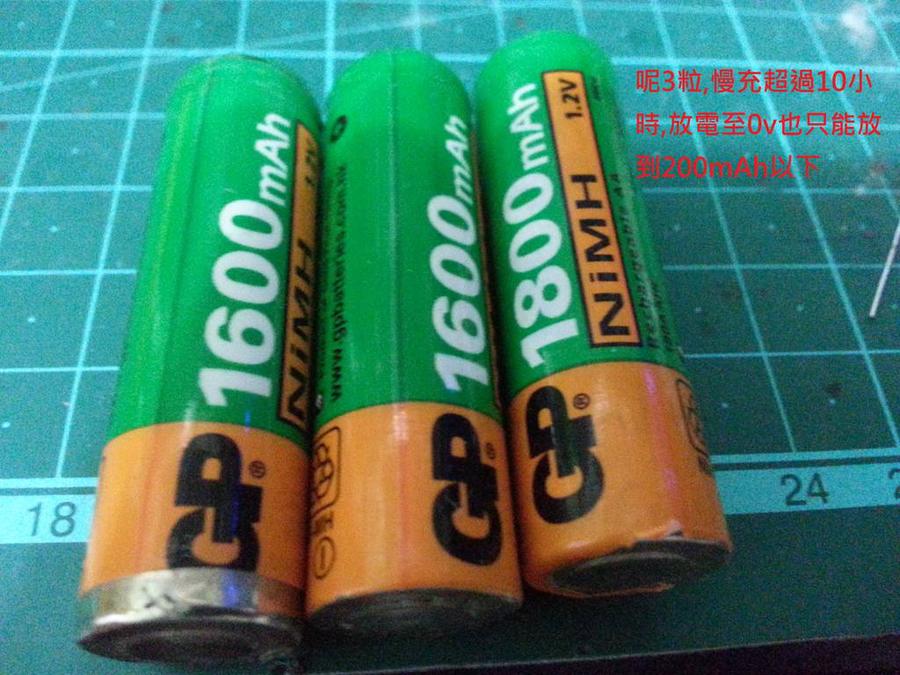

由於上次玩過修復,效果還可以,
今次再玩,再測試容量還有多少
唔講咁多....睇圖去!
ps:重複充放後發現有微漏,充電器緊記放上紙巾!

加液量一定的控制住,小心漏液啊~
发表于 2014-3-30 12:18 | 显示全部楼层
不好不好,容易弄脏充电器,漏了发现不及时就弄坏充电器了。我也试过用了10多年的镍氢电池(标准650maA的),的确可以恢复相当一部分容量,且内阻也小很多了。

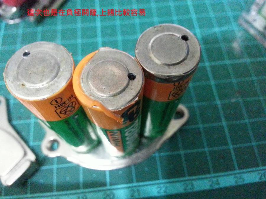

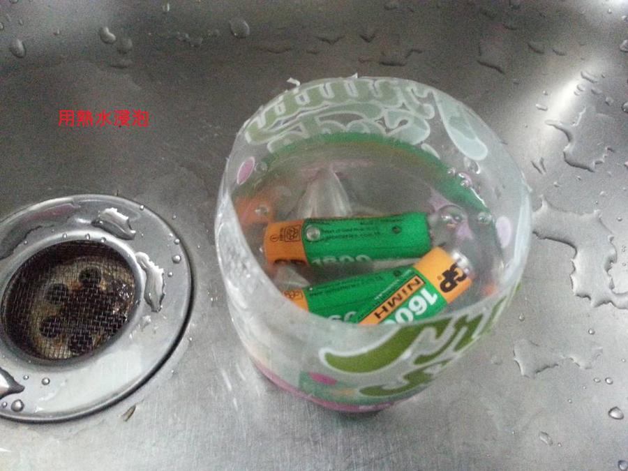

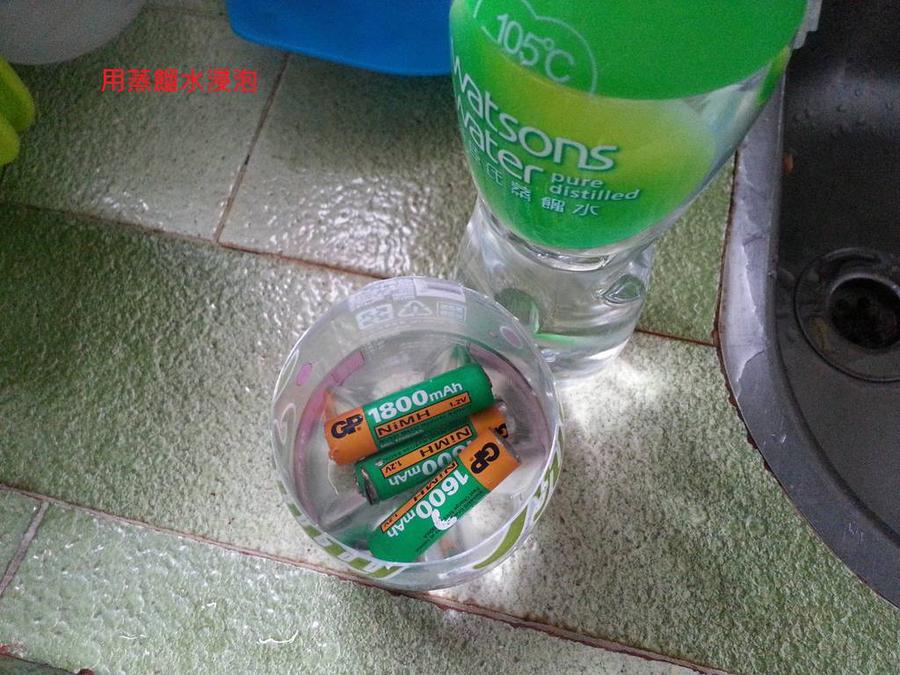

上次的帖子没看到,请问一下操作方法是1.钻孔后先用热水浸泡吗?水温多少?2.泡多长时间?3.第二步再用蒸馏水浸泡吗?又跑多少时间?请楼主不吝赐教!谢谢!
 楼主| 发表于 2014-3-30 17:48 | 显示全部楼层
有点好耍 发表于 2014-3-30 13:06
上次的帖子没看到,请问一下操作方法是1.钻孔后先用热水浸泡吗?水温多少?2.泡多长时间?3.第二步再用蒸馏 ...
1.钻孔后先用热水浸泡吗?水温多少?
是,用約60度水温
2.泡多长时间?
排完氣泡就可
5-10分鐘

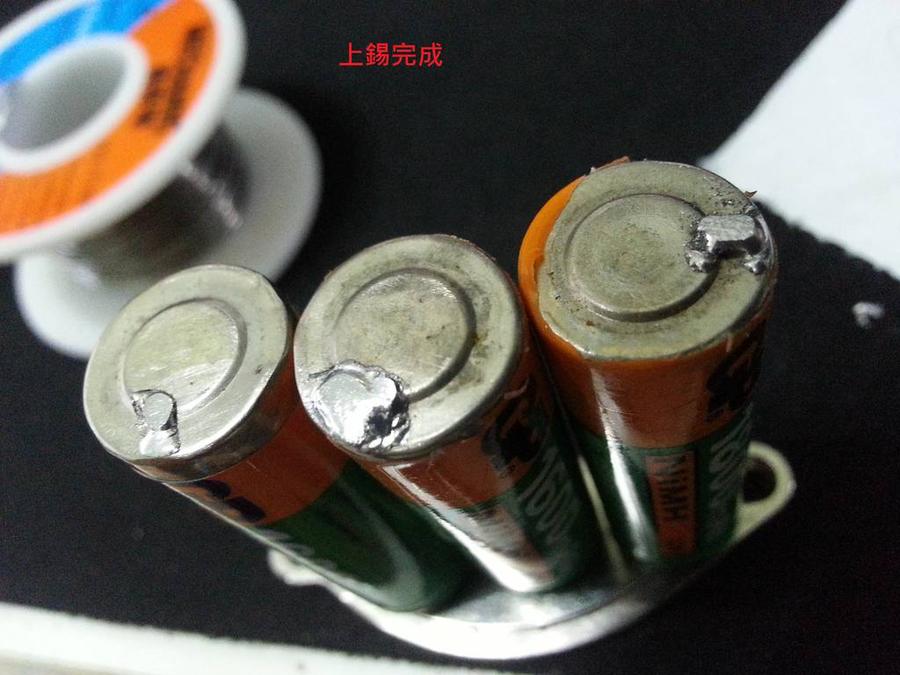

发表于 2014-3-30 18:37 | 显示全部楼层
焊锡堵得住那个孔吗?我感觉焊锡会掉。
 楼主| 发表于 2014-3-30 19:32 | 显示全部楼层
dianqi2007013 发表于 2014-3-30 18:37
焊锡堵得住那个孔吗?我感觉焊锡会掉。
用沙紙刷刷先,會易上錫!
发表于 2014-3-30 20:08 | 显示全部楼层
强力助焊剂
发表于 2014-3-31 19:36 | 显示全部楼层
谢谢楼主回复,请问过程是否如下1.钻小孔后先用60度热水浸泡待气泡排尽后捞出。2.再用蒸馏水浸泡5-10分钟后捞出,擦干后用焊锡封住小孔即可,然后反复充电放电几次激活。是这样吗?谢谢楼主不吝赐教!谢谢!
