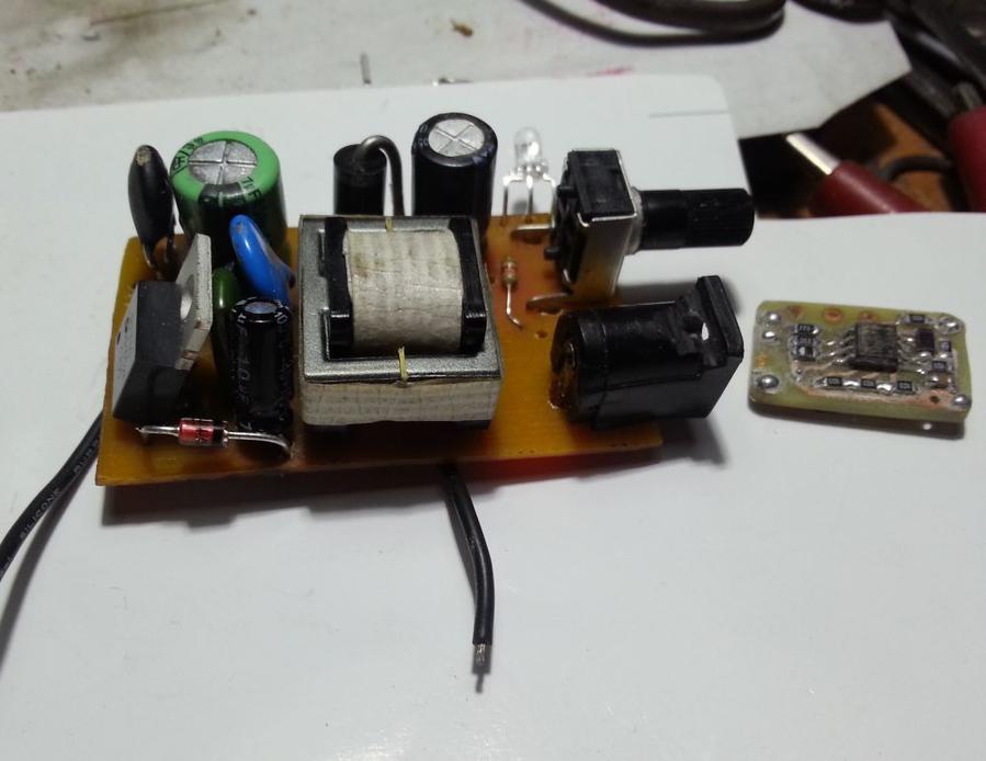

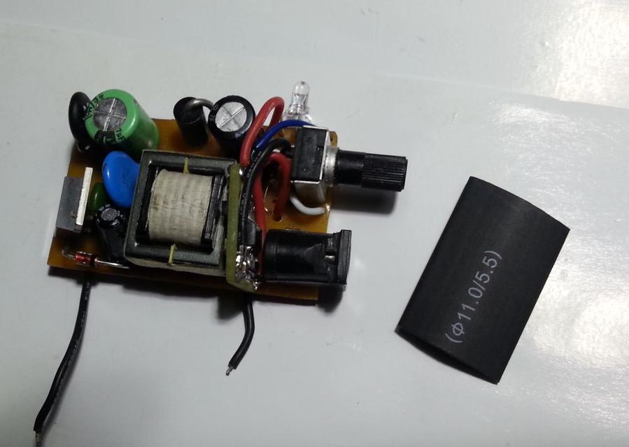

感觉大的电源不太方便,家里不少这种手机配的电源,电流一般就300mA太小了,现在基本不用了,本质好的改成大电流了,本质不好的就只有淘汰。感觉这个外壳还可以利用,就打算做一个便携的白菜白光电源,结果还成了。
这是电路图:下面R4开始是两颗2.4欧并联,8欧负载电流只有1.5A,后来再并了一颗,现在是0.8欧,8欧负载电压达到14V多点,基本满足要求。

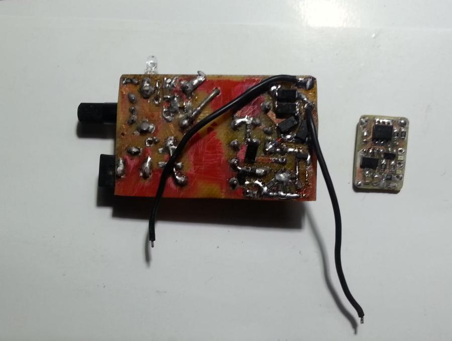

热转印制作的PCB,开始电路设计有问题,爆了几次,烧了几只MOS及二极管等,后来改成上图电路再没有烧管子。元件调试替换使得板子很难看。

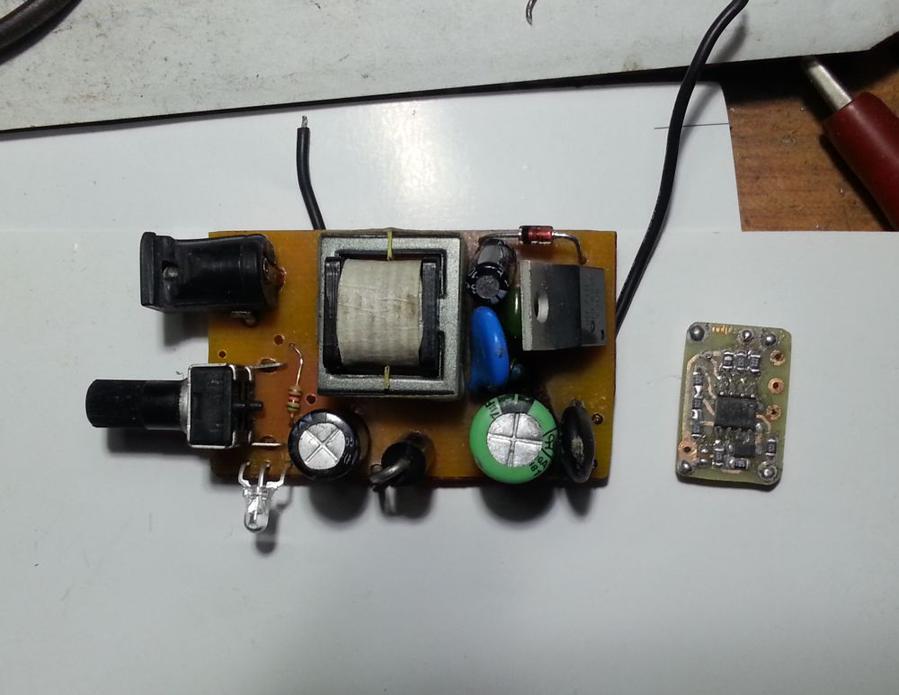

正面直插元件面,下面那个3A的整流二极管也是后来加的,本来设计是两颗2A的贴片肖特基并联的,结果烧了几次,查资料才知道这里要用100V以上的整流管,我的肖特基都是40V的,就找了一颗直插的FR305安装在这里。
右边是仿616的白菜白光控制板,电路稍有改变。
控制板就放这里。

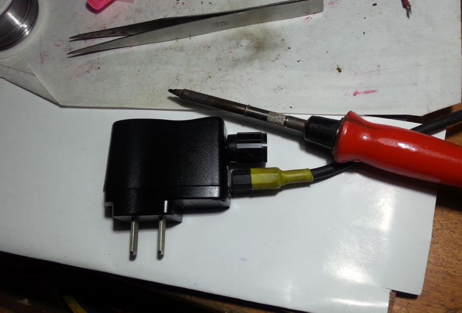

焊接好了

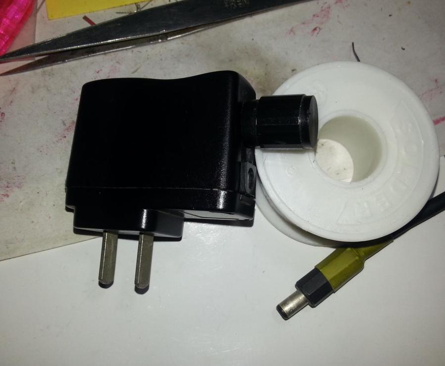

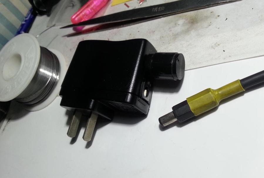

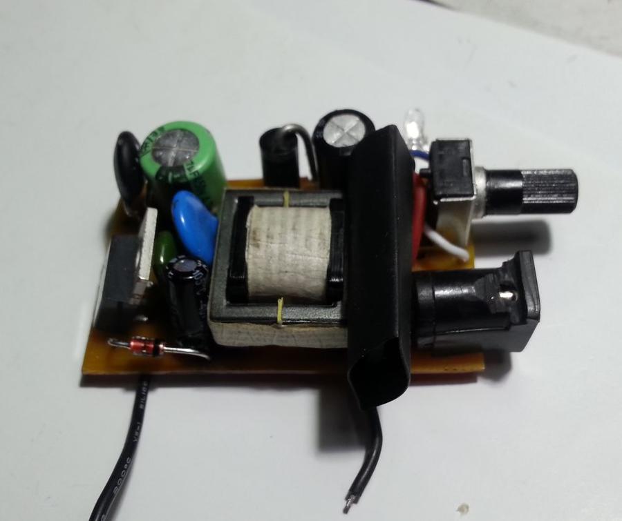

套上热缩管。。

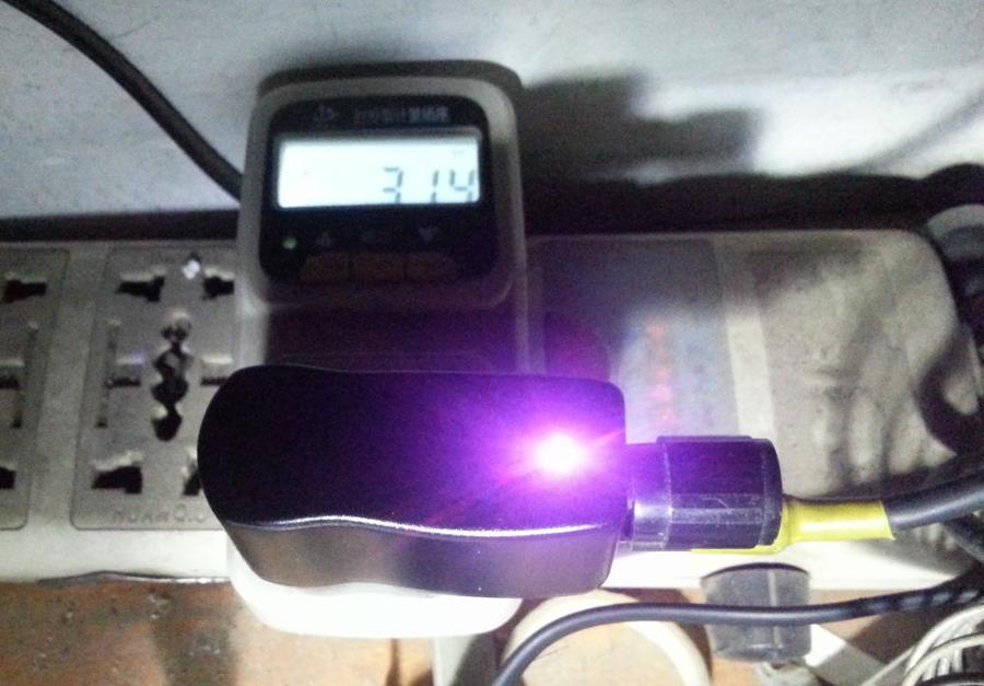

试试。。。。。。。。

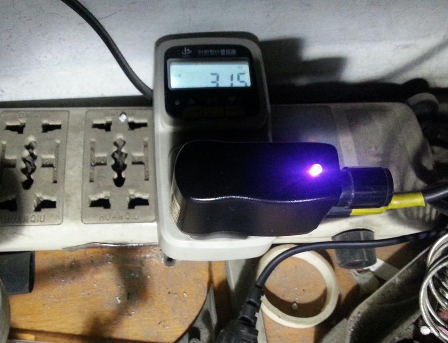

最大消耗功率接近32W
带8欧负载电压14.*v,功耗接近32W,效率接近80%
完工。。。。。。。
这电源带8欧负载工作几分钟后,mos和输出整流二极管有点烫手,估计温度接近50度,高频变压器温度接近40度不高,考虑白菜白光是间歇工作问题不大。

变压器才是难点把!?
变压器就随便绕的,用的拆小电机上的线,初级还有一个接头。  发表于 2014-3-30 19:36
客官来玩啊。
发表于 2014-3-30 19:02 | 显示全部楼层
这是自激的开关电源?让电源工作起来的关键是什么呢?
Rcc电源,关键是要注意变压器的同名端。  发表于 2014-3-30 19:37
