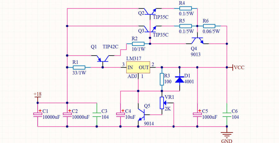

3AG1老师您好:在网上搜索到您的一张2-24v3a三端lm317扩流可调稳压电源的电路图,像素太低了,看不清楚,原网站也进不去了,您能补上一张清晰点的吗?并且说明一下工作原理,谢谢了!

这就是一个LM317扩流输出电路。
简单说下吧:
当负载电流小于20mA时,33欧电阻上的压降不足以使TIP42导通,扩流三极管均截止。
当输出电流大于20mA后,TIP42开始导通,3055也随之导通,绝大部分负载电流通过外接的功率三极管,LM317只有较小的电流通过,可以减小317上的功耗,避免317过热,还可以保证317的稳定性。
假如输出端因某种原因电压升高,317就会趋向于截止,33欧电阻上的压降就会降低,TIP42导通程度也就会减小,3055也随之跟进变化,3055导通程度降低,输出端的电压随之下降。

下图那样并管可以吗?输出限流是10A。有错的地方请指正。

Q3只能做简单的限流保护,用来保护3055不过流,当输出端短路时,9013很容易烧毁,可以换成TIP41。
这种简单的电路保护功能不完善,要想在输出短路时也能防止过流损坏,需要在输入端加上保险丝,或者加上过流保护继电器。
可靠性不高,低电压输出大电流很容易烧毁三极管。
