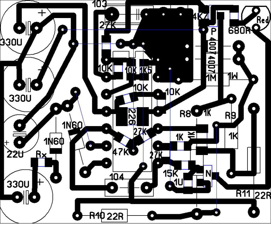

带短路检测功能的ESR表 PCB图
发表于 2014-3-31 18:04 | 显示全部楼层 |阅读模式
Layout50 cn 画图的
尺寸是 黑线筐内 宽4厘米 高3点3厘米
除了 1M 1W  电阻外 其他插脚电阻是 高精密的 4分一瓦电阻 百分之1精度 军工718 比较好找 标阻

 楼主| 发表于 2014-4-8 08:19 | 显示全部楼层
348531379 发表于 2014-3-31 19:22
电阻值为多少的时候  判断为短路?
专门为JO411指针万用表设计的 之前的有错误 现在更改
PCB 尺寸是正看 宽4厘米 高3.3厘米
电阻大约为6欧姆 微亮 4欧姆中档亮度 2欧姆以下全亮度  这个是针对 纯电阻测量
而电容 只要不是短路的话 指针刻度到了0.1也不亮   能够到达0.1欧姆刻度的电容 当然是大容量  由于测量前要放电  所以电容是有充电电流的 测量时候
电桥为电容充电也是测量 所以灯会闪亮一下 就不再亮 电容不短路 是否正常也要看对应表格 4700U的电容 电阻是2欧姆都不正常 但是又没有短路 灯也不亮
当然测量电解电容灯亮的话 必定坏   这个电路不能够测量电池内阻 唯一优秀的地方是 可以区分纯电阻和电解是否为纯电阻 既是短路
这个084的稳定性高 温飘不明显  按照这个电路 电源电压要9V 才工作 到了7V 不工作 所以 希望双里串联给78L05 5V也不可以工作 电压变化 调零也变化 所以需要稳压
和双运放的比较 个有优点
综合比较 还是双运放 小鬼头电路比较好 但是成本高 小鬼头电路的那只630v 1U 的MKP电容 正品 还是进口拆机的 要5元一只 两只运放的价钱 比一只084的价钱还有多

谢谢LZ!这个运放能用LM324代替吗?
