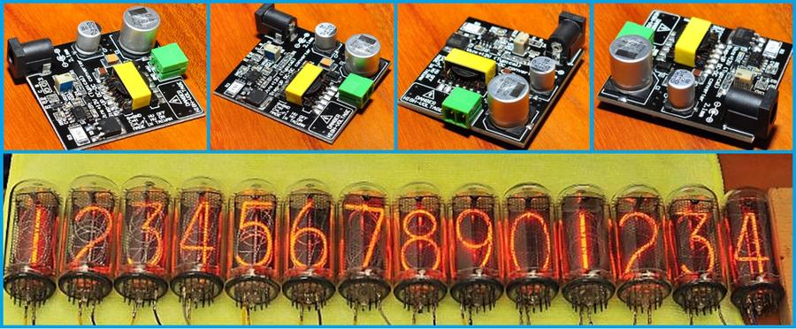

强悍高效率 92% Nixie Tube 升压电路 12V升150-250V,轻松可推14颗 IN-18
大家好我来自台湾,开始着手开发Nixie Tube电源也将近一段时间
仿间设计通常采用MC34063搭配MOSFET进行升压,好处是成本低,缺点是效率差, MOSFET温度高
或者采用NE555,由于电路上未纳入限流,长时间使用上也有安全疑虑
有鉴于此,着手开发新款电源板,输入电压范围:10~24V  输出电压默认:150~250V ,可透过内置Bourns 3224W 可变电阻微调
同时具备High Voltage 输出控制脚位,可藉由外部MCU 或者off-line方式控制ON/OFF
这是设计采用ER14.5变压器制作,透过专有高频电路驱动,可让效率大幅度提升,而且废热几乎可以忽略
非常适合长时间使用场合
以下为实体图(鳄鱼只是支撑用,无其他用途)
板子尺寸: 48mm*44mm
电源模块各视角实景图,搭配驱动14 IN-18 易如反掌,非常容易就可以驱动
模块细节,配置精简,技术全藏在layout与变压器中
原装SMD bourns3224W 可变电阻,可调整输出HV 电压,透过搭配电阻可决定输出电压 Max=250V
这是电源模块效率图,仿间最高效率,负载13W 仍保有92%效率,输入只需12V
这是更爆力测试条件,采用12W 灯泡直接驱动
输入电压:12V @1.14A (输入功率:13.68W)
输出电压:176.6V@71.5mA(输出功率12.6296W)
总效率:92.3%
开始着手此模块也接收来自高手建议,着手进行研究与开发并且实现,确立Nixie Tube升压模块的标竿
基本上不论国内外着手于Nixie Tube模块设计,均透过电感方式处理,再选择正确IC也能达到82%左右约9W效率
而这款采用变压器设计,体积没有太大差异,但是效率却有很大增加10%达到92%以上
再者功率也从只有9W升到13W以上,而且仅需使用单一电源12V
电路上搭配有反极向保护与过电流保护,长时间操作可让危险性降至最低
感谢大家的观看!

主控估计是3843加MOS推动变压器

一般设计时候都是将电路整体纳入PCB,单独的话设计成模块可以直接焊接在PCB应该是极好
