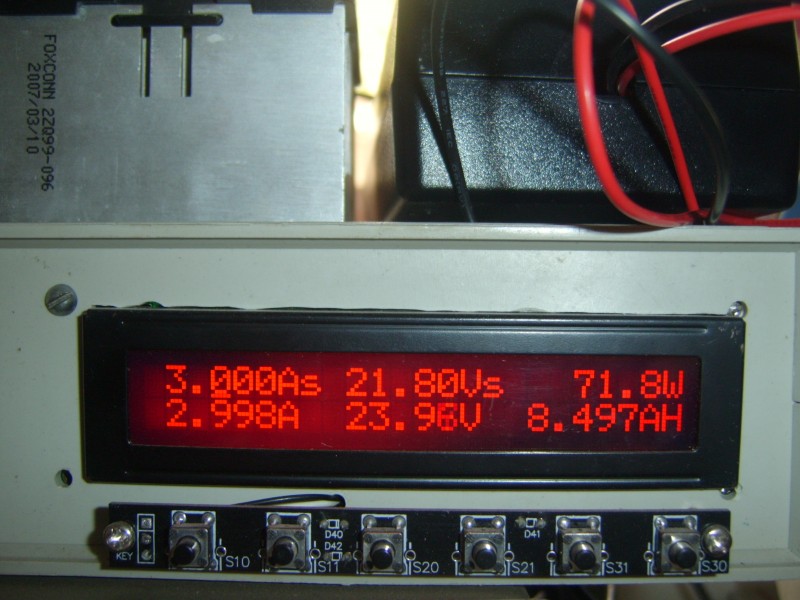

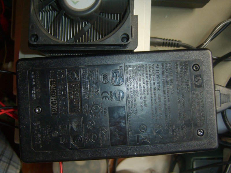

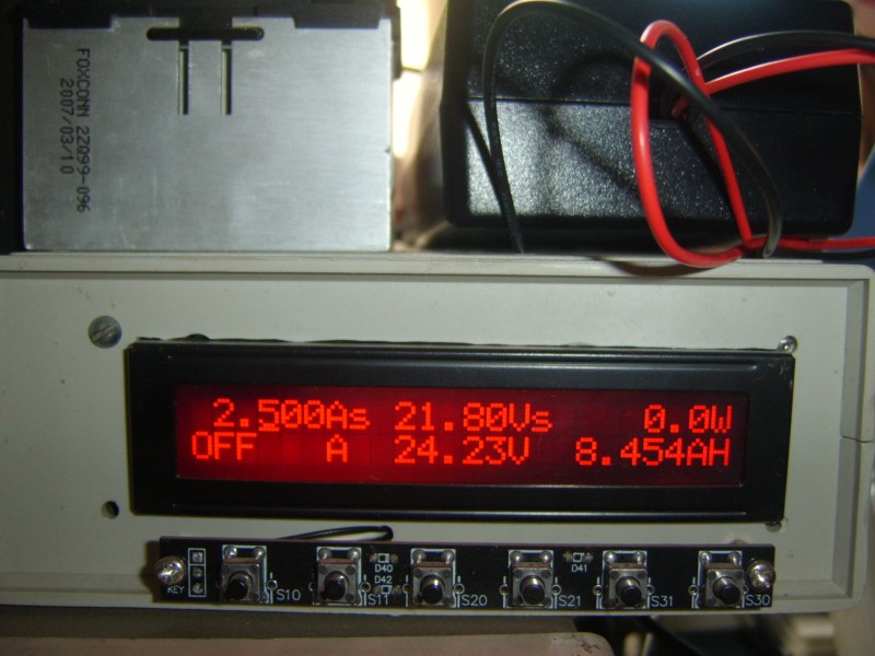

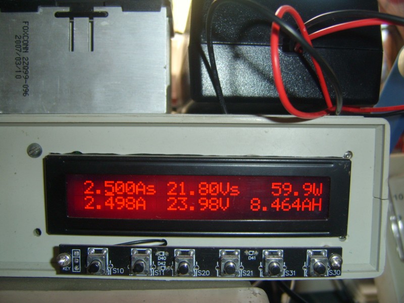

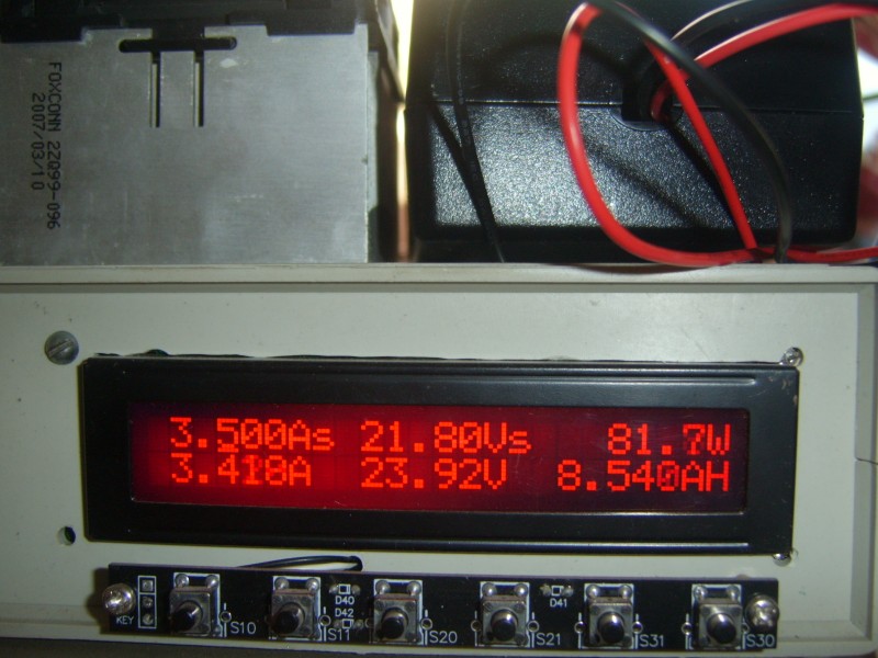

发表于 2010-5-31 08:35 | 显示全部楼层
我的改过后没有LZ所说的现象
请看图:
测试前
2.5A
3A
3.5A(我的电子负载最大就3.4A不到点)
