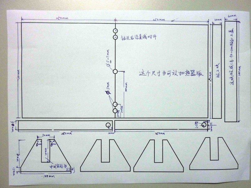

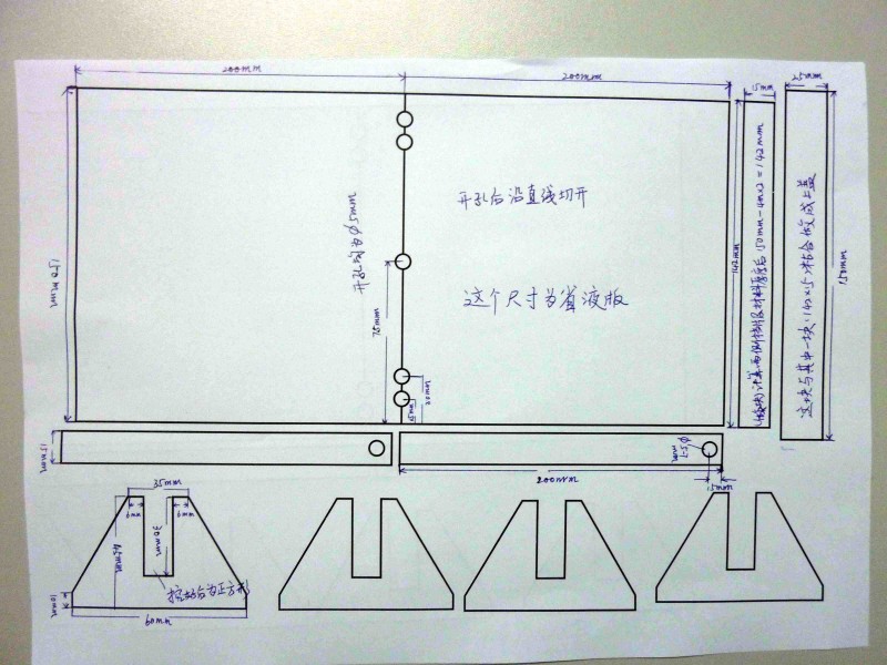

先上图纸,这次一共做了两个,一个大的,一个小的,大的能够放下鱼缸加热器,小的节省腐蚀液体。我这个版本气流入口在上方,加了盖子。
大家可以照上面两个图纸做,打印之后,去找能够加工4mm的有机板的广告公司,就是能够给别人做字牌的(一般都有雕刻机),我这两个被奸商索价80元,心痛ing。

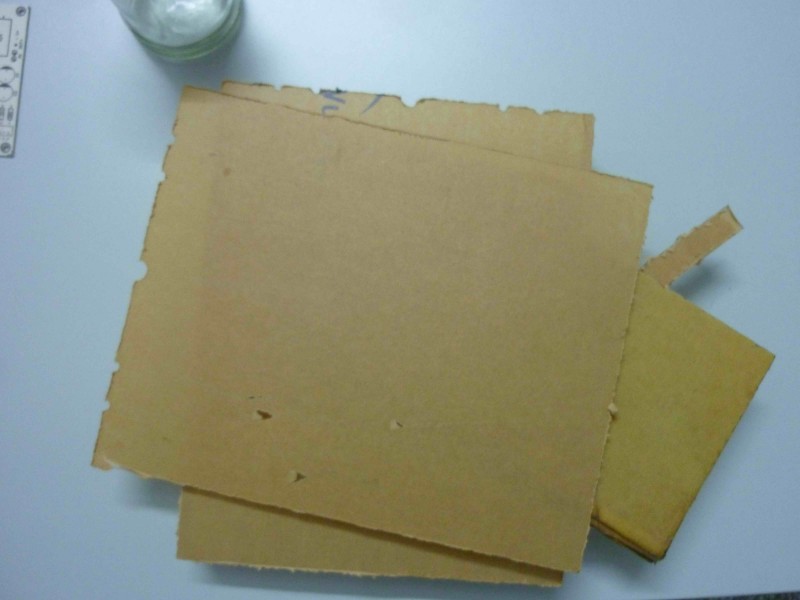

这是雕刻机切好的有机板,上面还有保护纸。对了加工完了去取材料的时候记得向奸商要一些有机玻璃粘合剂,和加工有机玻璃时掉落的细小的粉末有妙用。
瓶子里就是有机玻璃粘合剂。

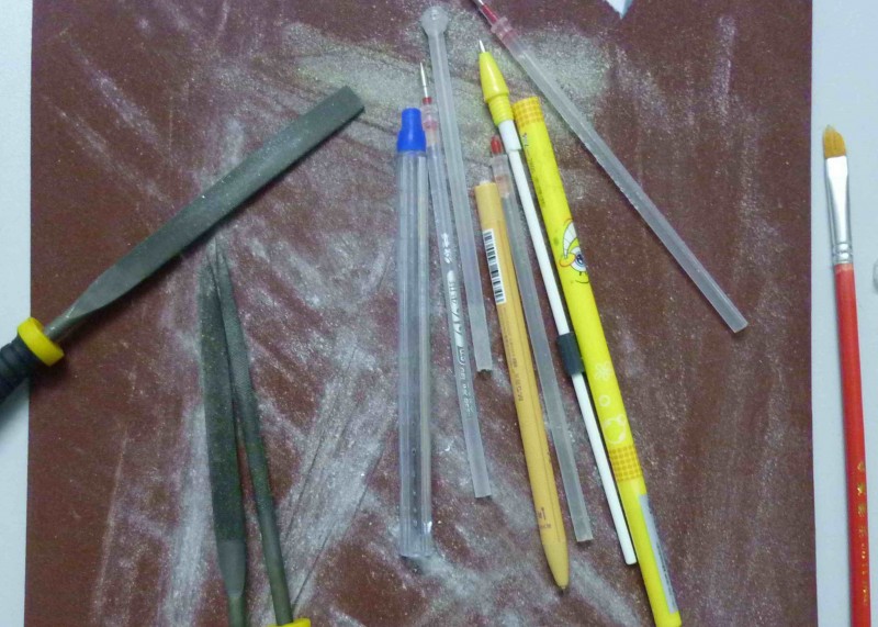

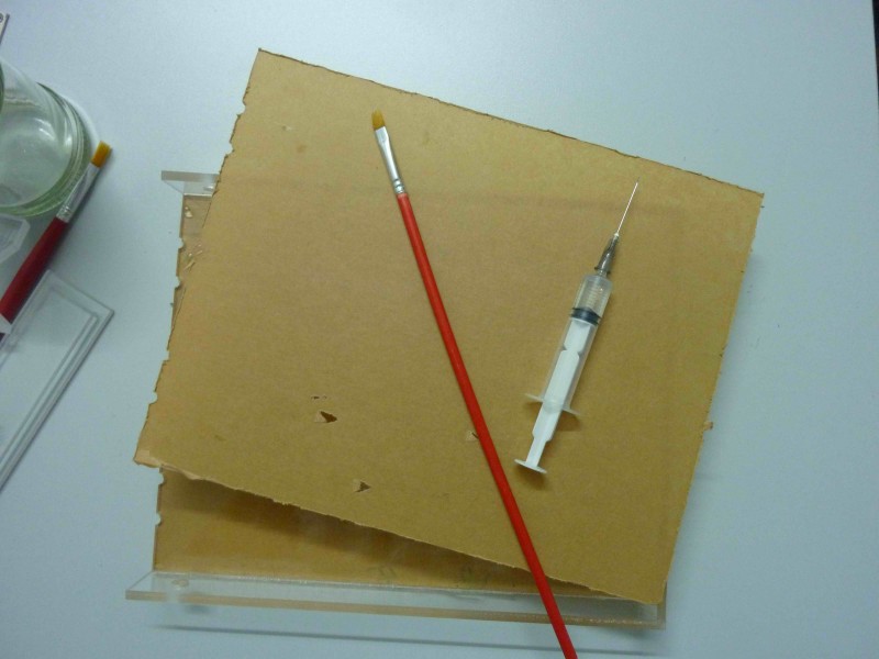

去除保护纸,用锉刀或者砂纸将边缘稍微加工一下。然后开始工作,先看一下我用到的工具和材料。中间部分是一些自动铅笔,或者圆珠笔的笔杆和笔芯有用处。

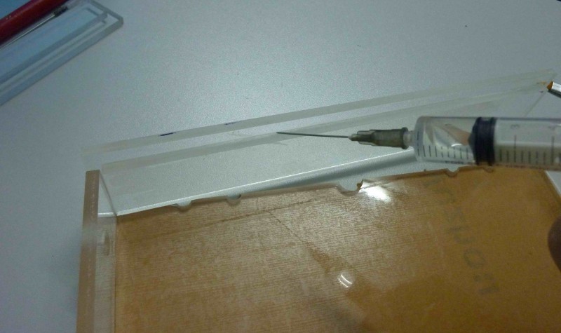

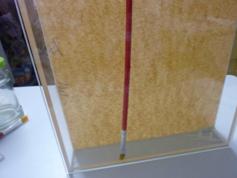

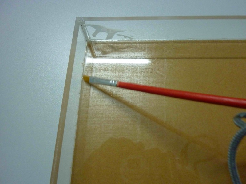

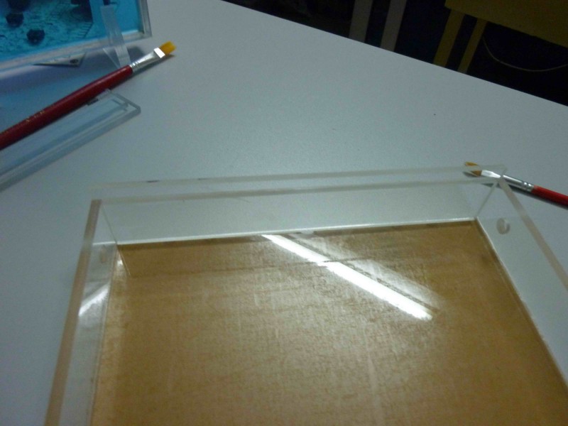

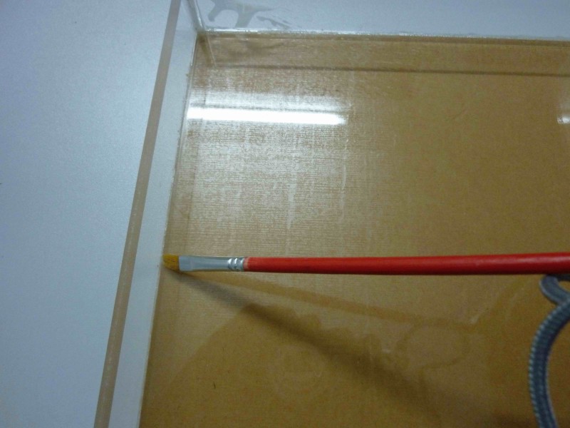

在注射器中吸入几毫升有机玻璃粘合剂 小心的点在两块有机玻璃的结合处,让后再沿着交汇处小心挤入有机玻璃粘合剂,直到两块牢牢粘住,有机玻璃粘合剂凝固极快,先可以从两头选一点用少量有机玻璃粘合剂固定好在加工。总之要有耐心,效果决对完美。之所以用有机玻璃粘合剂而不用玻璃胶,是因为玻璃胶不好粘接(容易粘在有机板上影响美观,我试过玻璃胶,后来还是去除后改用有机玻璃粘合剂),另外担心玻璃胶失效,腐蚀液体流出来。有机玻璃粘合剂凝固极快,几秒钟就可定型。
然后用小排笔沿着交汇处,用有机玻璃粘合剂轻轻涂抹,保证每个地方都充分粘牢,以防漏液。
用此方法粘好三面,见上图,然后再一次用小排笔沿着交汇处,用有机玻璃粘合剂轻轻涂抹。

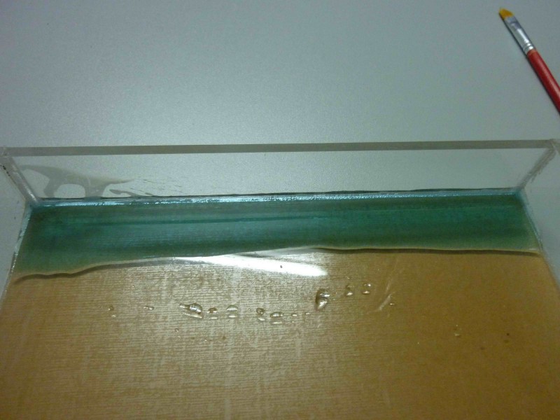

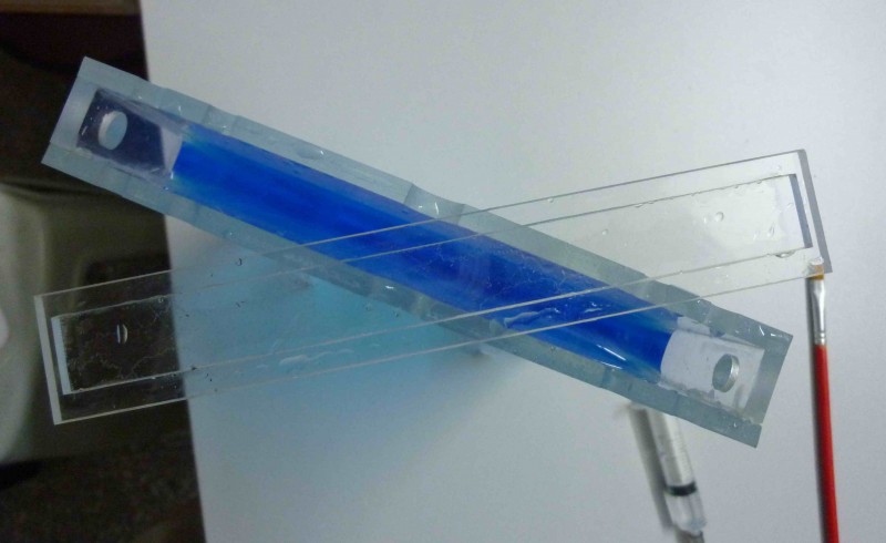

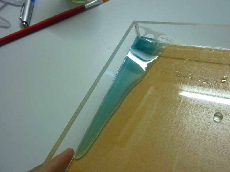

用有颜色的溶液(我是假的打印墨水)检查是否漏液,看是否渗入两边及角上的结合处,如有用小排笔沿着交汇处,用有机玻璃粘合剂轻轻涂抹。如果有什么地方误差较多就有在奸商哪里要的有机粉末填充。

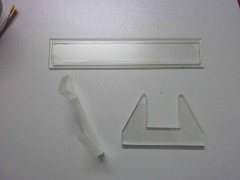

不要忙着粘接另一面,先做脚架和盖子
做盖子是就在开口的那一边用两个有机板比着尺寸粘贴就可以了。
用注射器和排笔沿交汇处轻轻涂抹。

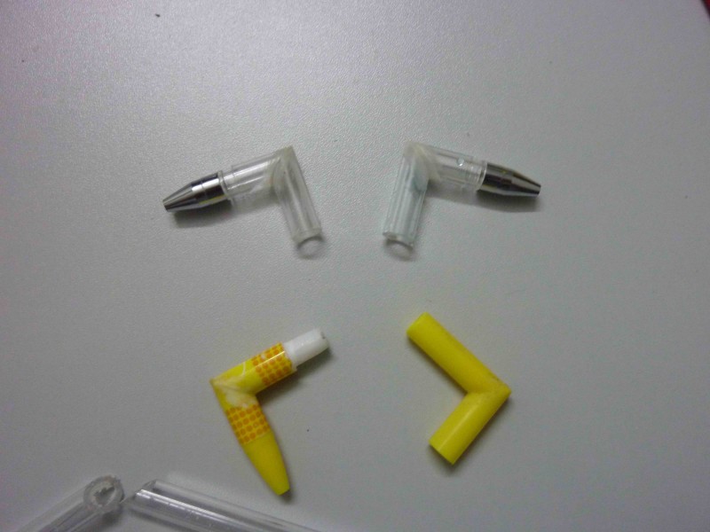

现在轮到这些笔芯和笔管了,这些笔芯和笔管了大多为亚克力材料制成。
选好合适的直径后沿45度锯开,然后用锉刀和沙子打磨。最后用有机玻璃粘合剂粘好。
这是我做好的气流弯头。还不错吧,这个也用有机玻璃粘合剂粘。

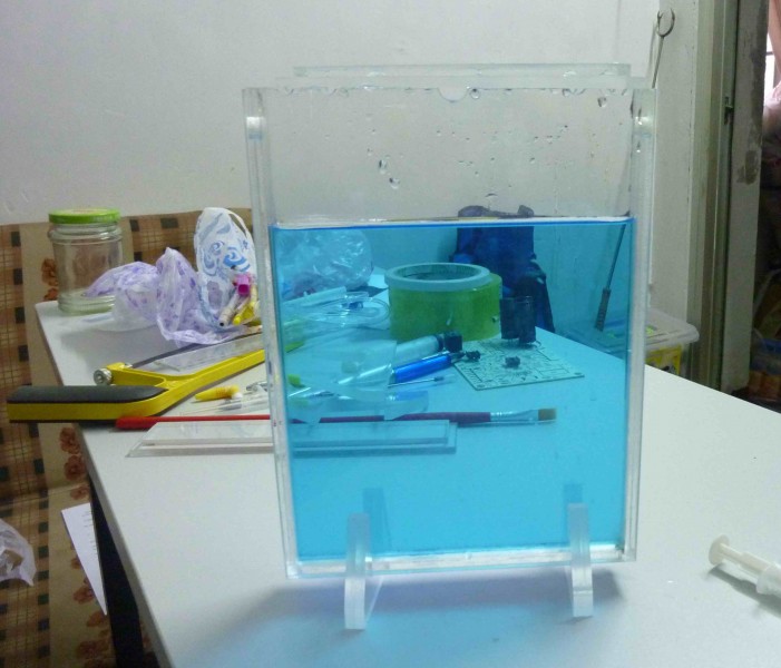

现在该看看效果了

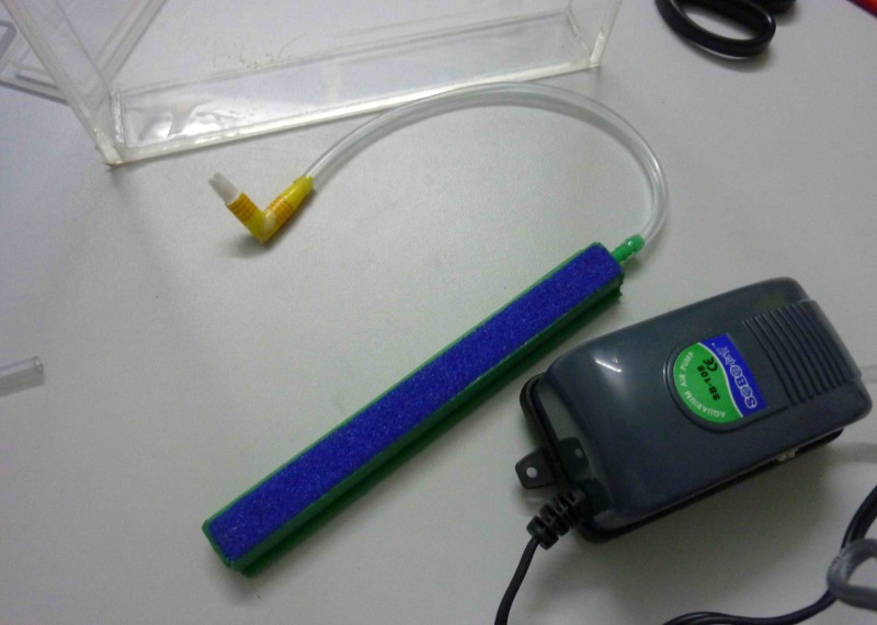

安装气流入口
由于没有买到气泡管,只买到了气泡石,先用这个试一试,
用软管连接到上方气流入口。

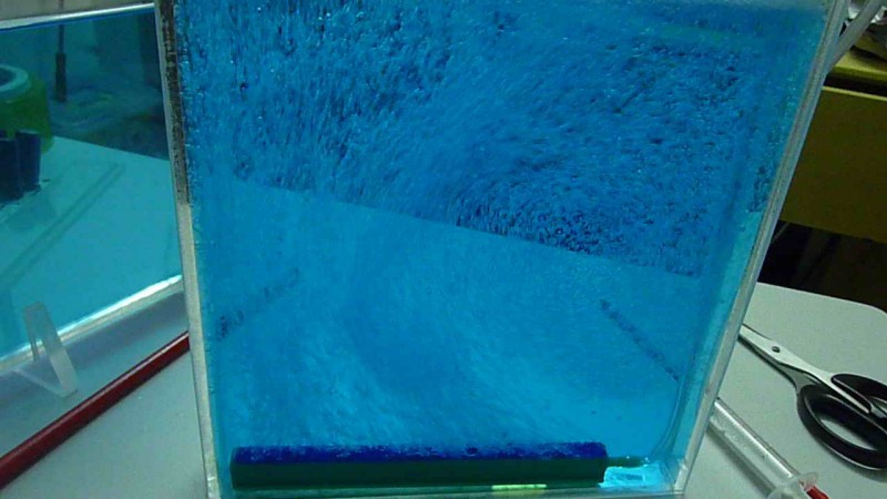

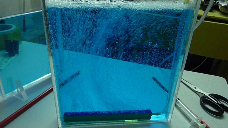

这是小挡时的情况
这是大档是的情况

发表于 2010-5-30 23:01 | 显示全部楼层
俺也D了个~但加气泡效果不好~~不过俺直接在底部加条鱼缸用气管~自己用PCB小钻钻很多孔~~效果不好气泡有些地方无气泡,气泵也是鱼缸用的单头气泡~
