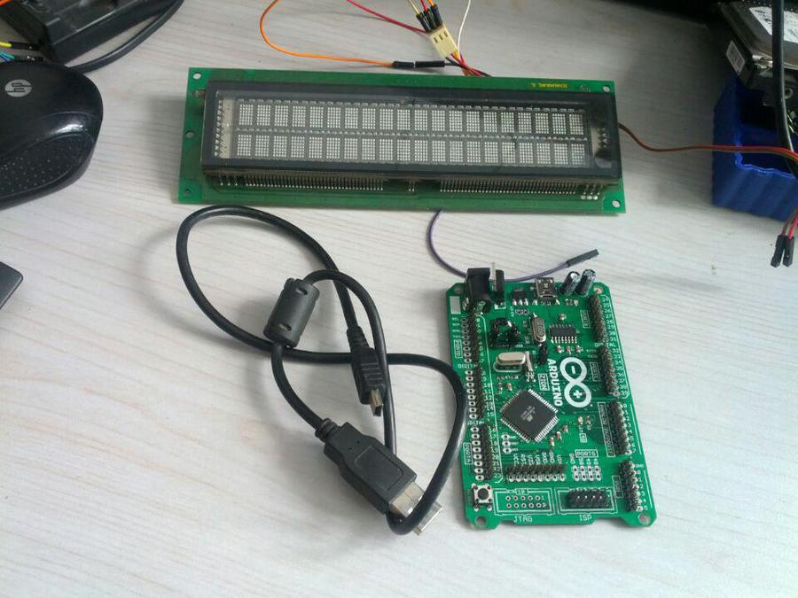

三板斧步骤一:硬件的准备
Arduino zion开发板一枚
TUSB数据线一根
电脑一只
杜邦线若干(是叫这个名吧?)
VFD202屏一只(找熊买→_→)
(PS:因电脑同学个头太大,暂不出镜)
   (PS:因电脑同学个头太大,暂不出镜)
PS:因电脑同学个头太大,暂不出镜)
(硬件连接完毕最终运行的样子)

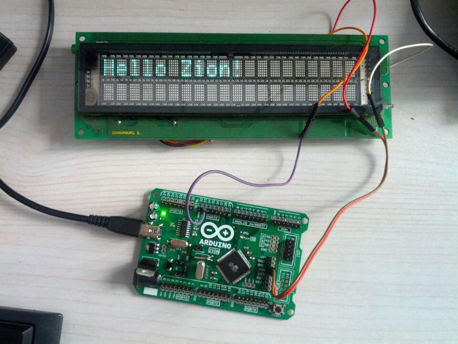

说明:send_allReady=0 状态变量声明,因为主循环是持续调用的,所以用一个变量来保证信号只发送一次。
     Serial是内置的某库(是不是这么叫?)对应板子上的 portE区域的 32RX)  33(TX)引脚。
     Println 输出一行。。
将程序上传到zion中。板载48LED童靴一顿乱闪之后,安静了。。IDE中显示上传完毕
没了。
三板斧步骤三:硬件连接运行调试
断开开发板 ,将VFDRXZION 33号引脚(TX0)连接,从Zion 核心附近区域的 v50 引脚和 GND分别接入VFD的正负极。为VFD屏幕供电,如图。
重新连接USB
(如果见不到VFD自检出现内容的话,按一下板子的RESET按钮)
完活,你会见到第一步骤中的连接最终运行效果图。
以上步骤仅代表个人操作习惯,(烧板子烧怕了,也不知道操作步骤对不对。。。→_→),欢迎拍砖指导。
