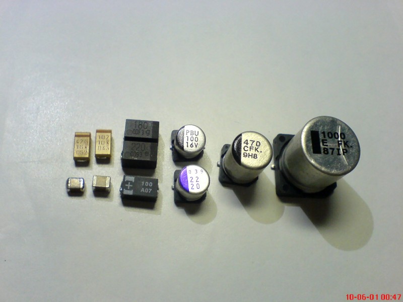

昨晚拆了公司的IBM笔记本T20尸体,把认识的电容、电感、MOS给拆了,
有些不是很清楚,发个照片上来查查一乐的活字典,懂的来上堂课吧。
照片是老手机拍的微距,不是高清无码,但有的东西也都能看见了,凑合看吧:
右边2个电容是 KIS-3R33 模块电源的拆机电容,正负极不懂,
MLCC电容和上面黑色的那砣是CPU供电电源上的,
黑色的这个不认识,从标识、PCB标注、万用表的测试情况来看是电容,有横线的那端是正极,
这个照片里的帖片电容也算是比较全的了,最好是老行家给每种电容做个极性、标识的说明,
估计对很多非专业人士都有用,在此谢过先。
发表于 2010-6-1 09:25 | 显示全部楼层
这类电容有的标正极有的标负极.铝壳一般标负极.贴片方的一般标正极.在拆之前用表量一下比较好,电路板毕竟是比较好识别正负极的.可以根据电源/IC的级性帮助判断.
发表于 2010-6-1 11:47 | 显示全部楼层
那有横线的是二极管吧!!!!!!!!!黄的和黑的
发表于 2010-6-1 12:28 | 显示全部楼层
贴片电容好象有表记的引脚都是正,

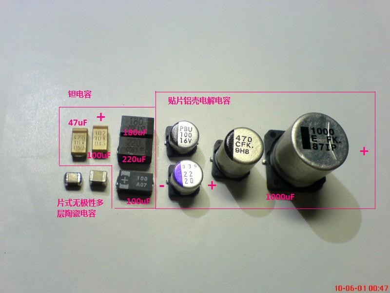

 楼主| 发表于 2010-6-1 13:00 | 显示全部楼层
从上面的回复来看还真有必要 找个老大过来补补课
回楼上2位:
1、至少我能肯定,除了中间上面那个我不熟悉外(但也应当不是二极管),其它的肯定是电容
2、右边那几个铝壳电容中,黑色标记不是正极应该是负极,黄色、下面黑色的电容标记的正极
其它的等行家来解答
发表于 2010-6-1 13:08 | 显示全部楼层
楼上应该判断正确,其他2个黑色的应该也是电容,可以用万用表判断。

发表于 2010-6-1 14:03 | 显示全部楼层
黑的,不是钽电容。叫什么我一下也不记得了。应该是聚合物类的材料。

发表于 2010-6-1 15:58 | 显示全部楼层
markliang 发表于 2010-6-1 14:03 https://www.yleee.com.cn/images/common/back.gif
    好象叫固态电解.
